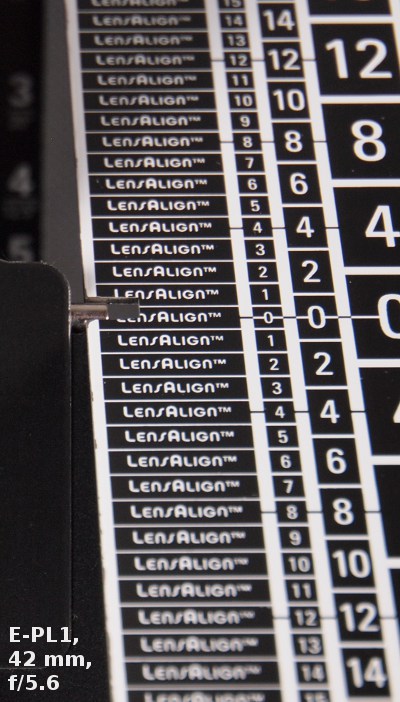

Poniższe zdjęcie wyraźnie pokazuje, że testowany obiektyw nie ma żadnych problemów z podłużną aberracją chromatyczną. Obiektywy „kitowe” o tego typu parametrach rzadko jednak ujawniają problemy związane z tą wadą.
Panasonic G X VARIO PZ 14-42 mm f/3.5-5.6 ASPH. P.O.I.S. - Aberracja chromatyczna

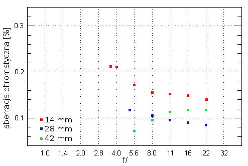

Zupełnie inaczej jest z poprzeczną aberracją chromatyczną. Jej zachowanie dla poszczególnych ogniskowych jest pokazane na poniższym wykresie.
Zupełnie nieakceptowane jest to co widzimy na najkrótszej ogniskowej. Wartości powyżej 0.2% to już poziom naprawdę bardzo duży i uciążliwy na zdjęciach. Na szczęście, na dłuższych ogniskowych wada ta jest umiarkowana, choć nigdzie nie spada do poziomu małego.
