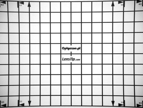

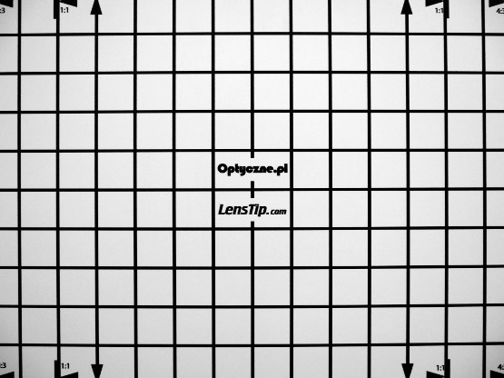

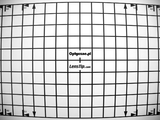

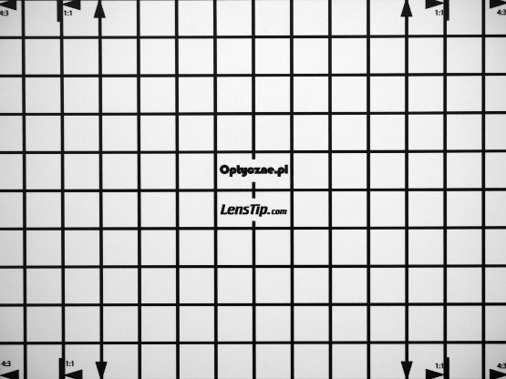

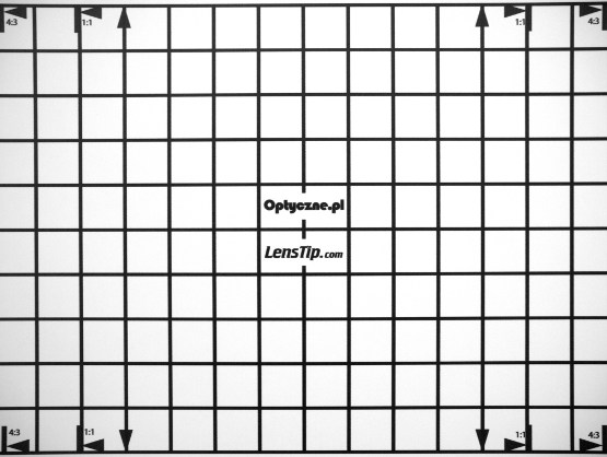

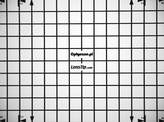

Panasonic G X VARIO PZ 14–42 mm f/3.5–5.6 ASPH. P.O.I.S. nie jest tutaj wyjątkiem i jego optyka dystorsji nie koryguje wcale. W efekcie na najszerszym kącie widzenia mamy „beczkę” o bardzo dużej wartości −6.0%. Po przejściu do JPEG-ów jest ona jednak w znacznym stopniu korygowana i w przypadku tego typu plików wynosi już tylko −0.82%. W środku zakresu ogniskowych dystorsja jest znikoma. Na RAW-ach wynosi ona −0.1%, a na JPEG-ach 0.19%. Problemy znów pojawiają się jednak przy maksymalnej ogniskowej. Przy tak małej krotności zooma oczekiwalibyśmy, że na najdłuższej ogniskowej dystorsja nie będzie duża, tymczasem na RAW-ach sięga ona całkiem widocznego poziomu 2.17%. W przypadku JPEG-ów zmniejsza się ona do wartości 0.47%.
Olympus E-PL1, JPEG, 14 mm
Panasonic G X VARIO PZ 14-42 mm f/3.5-5.6 ASPH. P.O.I.S. - Dystorsja
Olympus E-PL1, JPEG, 28 mm
Olympus E-PL1, JPEG, 42 mm
Olympus E-PL1, RAW, 14 mm
Olympus E-PL1, RAW, 28 mm
Olympus E-PL1, RAW, 42 mm
