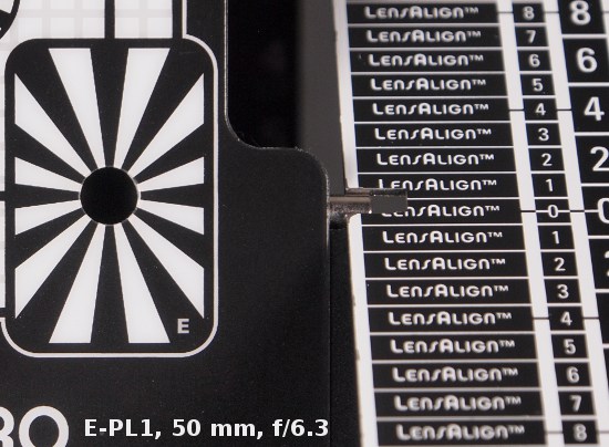

Autofokus testowanego obiektywu pracuje bezgłośnie i szybko. Nawet w gorszych warunkach oświetleniowych czas ustawienia ostrości nie przekracza około 0.6 sekundy. Jest to więc wynik bardzo dobry i nie budzący naszych zastrzeżeń. Warto podkreślić, że po przejściu z Olympusa E-PL1 na nowszy model aparatu, jakim jest Panasonic GX-1, obiektyw pracował jeszcze odrobinę szybciej.
Obiektyw nie miał też żadnych problemów z celnością mechanizmu ustawiającego ostrość. Trudno powiedzieć czy jest to zasługa dobrej współpracy układu obiektyw plus aparat, czy częściowo efekt dużej głębi ostrości jaką generuje ten zestaw – sumaryczny wynik tej współpracy jest jednak bardzo dobry.
Olympus M.Zuiko Digital 12-50 mm f/3.5-6.3 ED EZ - Autofokus
