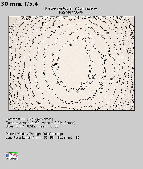

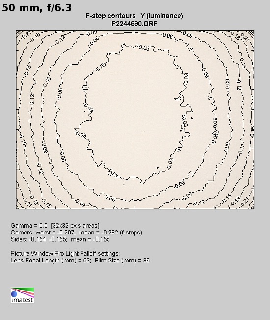

Na dłuższych ogniskowych winietowanie jest niezauważalne nawet na maksymalnym otworze względnym. Zarówno w środku zakresu ogniskowych jak i na jego długim końcu wynosi tylko 7% (−0.20 EV).

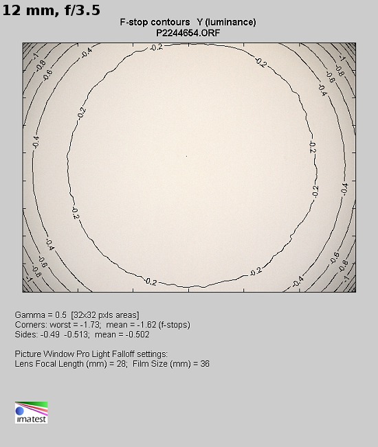

Po przejściu do plików RAW, wartości winietowania są większe tylko dla ogniskowej 12 mm. Tam, na maksymalnym otworze względnym spadek jasności w rogach kadru dochodzi do sporej wartości 43% (−1.62 EV). Co ciekawe, wada ta bardzo powoli spada wraz z przymykaniem przysłony. Dla otworów względnych f/4.0, f/5.6, f/8.0 i f/11 winietowanie wynosi odpowiednio 42%, 41%, 39% i 38%.
Podobnie jak w przypadku JPEG-ów winietowanie robi się niezauważalne na dłuższych ogniskowych. W środku zakresu, na maksymalnym otworze sięga tylko 8% (−0.24 EV), a dla ogniskowej 50 mm wynosi maksymalnie 9% (−0.28 EV).

12 mm f/3.5 12 mm f/3.5
Olympus M.Zuiko Digital 12-50 mm f/3.5-6.3 ED EZ - Winietowanie Olympus M.Zuiko Digital 12-50 mm f/3.5-6.3 ED EZ - Winietowanie
30 mm, f/5.4 30 mm, f/5.4
50 mm, f/6.3 50 mm, f/6.3
