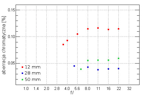

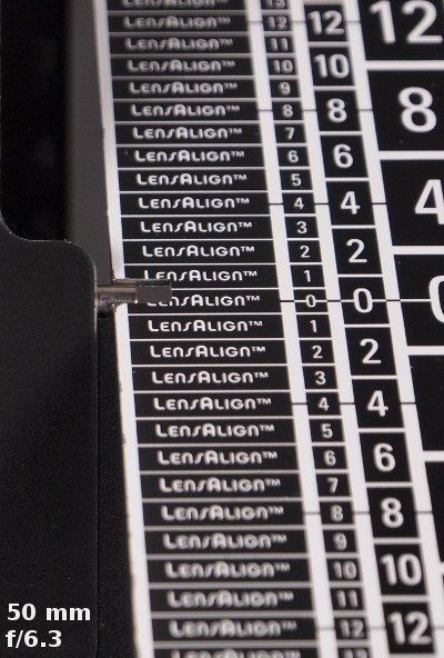

Ciemne obiektywy, a do takich niewątpliwie zalicza się testowany Olympus, rzadko miewają problemy z podłużną aberracją chromatyczną. Jak widać z poniższego zdjęcia, Olympus nie jest tutaj wyjątkiem i w jego przypadku wada ta jest korygowana prawidłowo.
Olympus M.Zuiko Digital 12-50 mm f/3.5-6.3 ED EZ - Aberracja chromatyczna

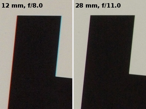

Jeśli chodzi o poprzeczną aberrację chromatyczną, daje ona o sobie znać na najkrótszej ogniskowej, gdzie jej poziom można określić mianem średniego. W przypadku dłuższych ogniskowych problem jest tylko marginalny.
