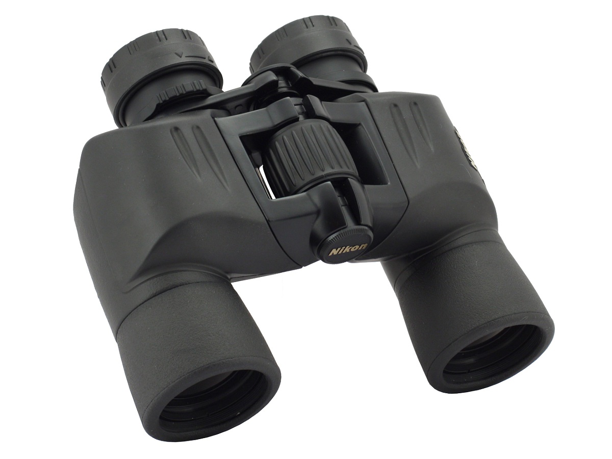

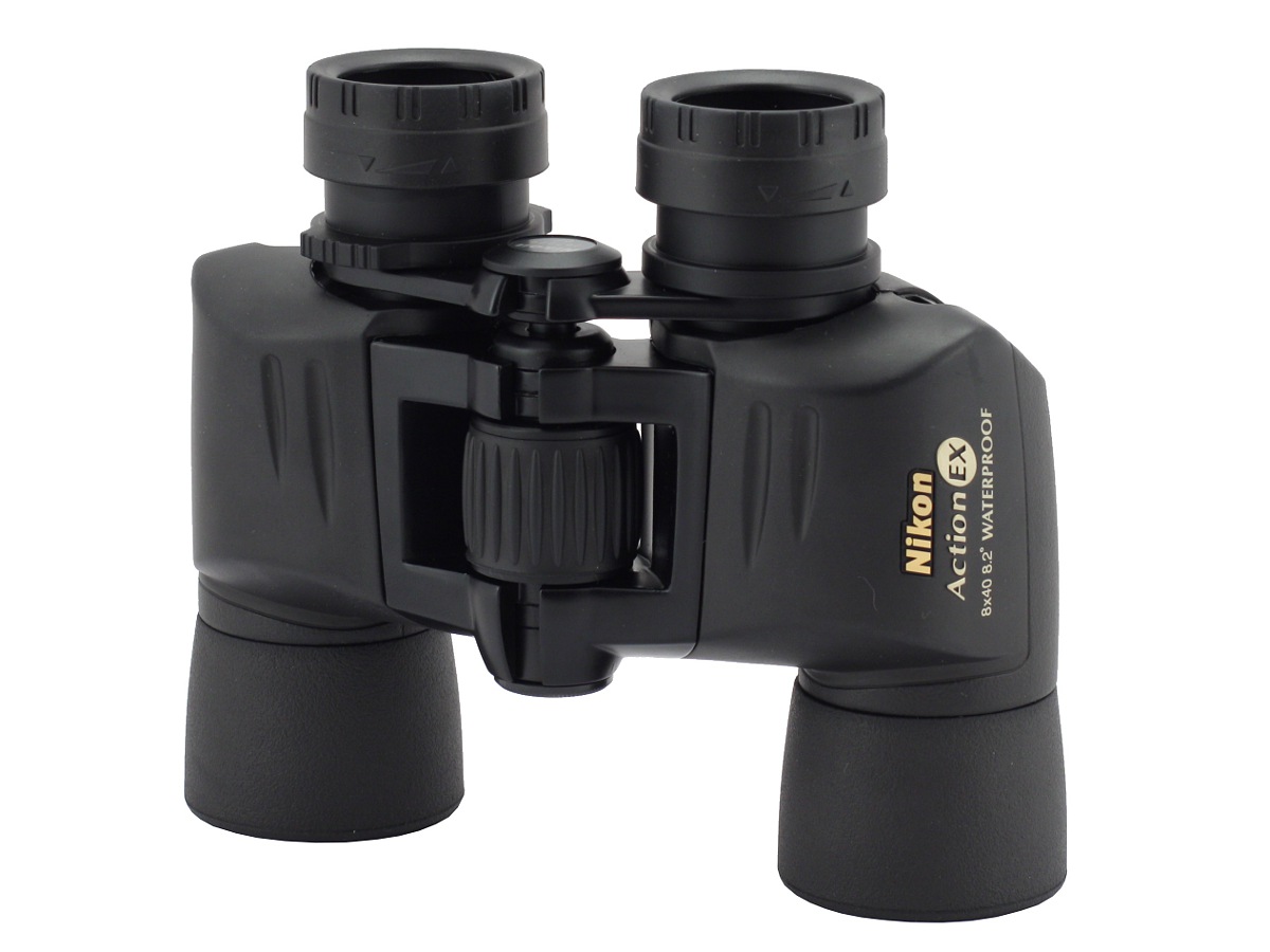

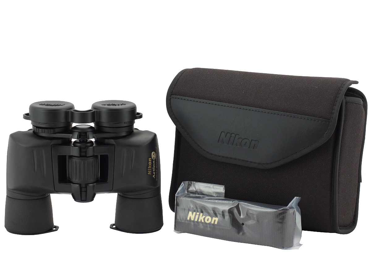

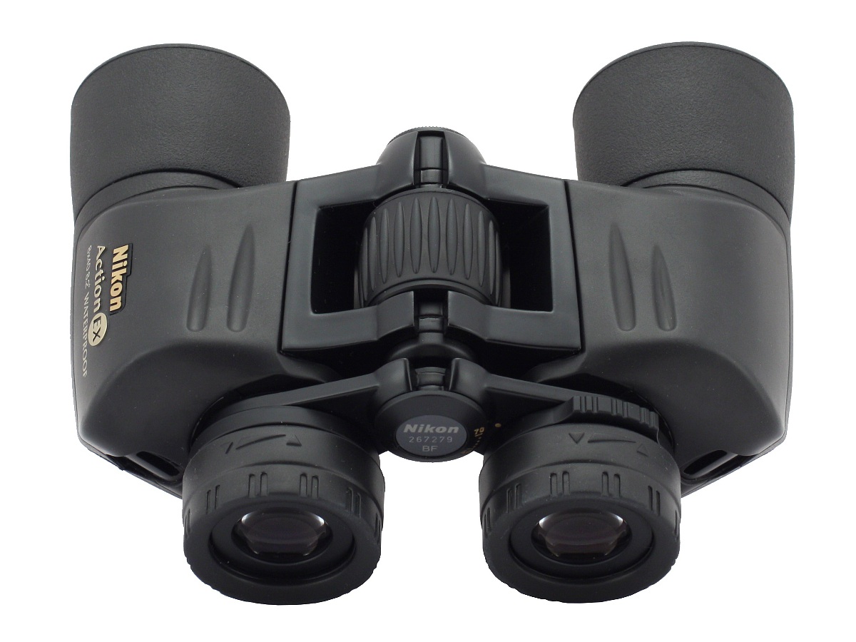

Zdjęcia lornetki
  • Lornetka Nikon Action EX 8x40 CF

Obudowa Solidna, zwarta, obita dobrej jakości gumą. Bardzo dobrze leży w ręku. Guma przy obiektywach trochę odstaje. Muszle okularowe spore i dość twarde (przy oku średnio wygodne), ale regulowane (4 stopnie). Wyprodukowana w Chinach. 7 / 8.0 pkt
Ogniskowanie Klasyczny mostek okularowy połączony z gumowaną i karbowaną śrubą centralną. Śruba pracuje niezbyt równo, w okolicach nieskończoności ciężko, znacznie luźniej w okolicach minimalnej odległości ostrzenia. Pełen przebieg wymaga obrotu o kąt około 460 stopni. Mostek chodzi jednak dość równo, bardzo słabo kołysze się na boki, a nacisk na niego nie powoduje rozogniskowania. Ogniskowanie indywidualne na prawym okularze poprzez pierścień ze sporymi wypustkami. Pracuje dobrze, rusza tylną soczewką. 4 / 5.0 pkt
