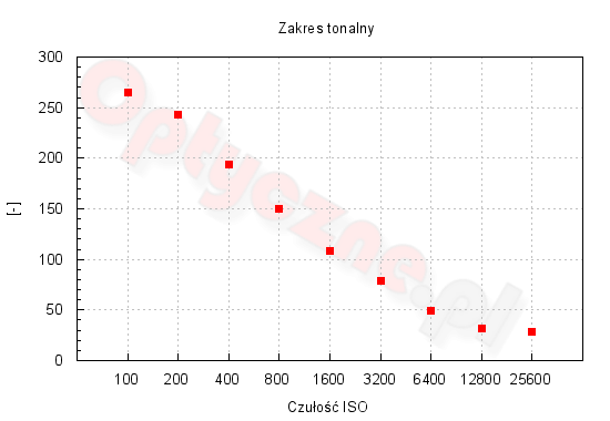

Zakres tonalny
Zakres tonalny, będący miarą liczby rozróżnianych przejść tonalnych pomiędzy skrajnymi wartościami czerni i bieli, mówi nam, jak bardzo szum redukuje jakość zdjęcia, powodując posteryzację.
Zakres tonalny wyznaczyliśmy w oparciu o serię zdjęć tablicy Kodak Q-14. Pomiarów dokonaliśmy na surowych plikach przekonwertowanych uprzednio do 48-bitowych TIFF-ów bez demozaikowania.
Panasonic Lumix DMC-GH4 - Zakres i dynamika tonalna
Na wykresie powyżej możemy zauważyć, że dla najniższej natywnej czułości liczba tonów sięga 240, a to daje 7.9-bitowy zapis danych. Jest to całkiem dobry wyniki zapewniający na zdjęciach wizualnie gładkie przejścia tonalne, bez widocznej posteryzacji. Co prawda dla ISO 100 otrzymujemy jeszcze wyższą wartość, ale trzeba mieć świadomość, że czułość ta generowana jest programowo. Wraz ze wzrostem czułości zakres tonalny oczywiście maleje. Przy ISO 6400 mamy jeszcze 50 przejść tonalnych, czyli odpowiednio 5.6 bita. Przy maksymalnym dostępnym ISO zakres tonalny sięga jedynie 4.8 bita, co daje tylko 28 przejść tonalnych.

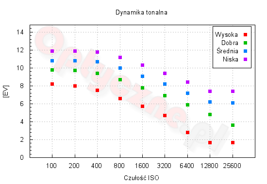

Dynamika tonalna
Dynamikę tonalną wyznaczyliśmy w oparciu o serię zdjęć tablicy Kodak Q-14. Pomiary wykonaliśmy na surowych plikach przekonwertowanych uprzednio do 48-bitowych TIFF-ów bez demozaikowania. Na wykresie przedstawiamy wartości zakresu tonalnego dla wysokiej, dobrej, średniej i niskiej jakości obrazu. Odpowiada to stosunkom sygnału do szumu na poziomie 10, 4, 2 i 1.
Przy najniższej natywnej czułości (ISO 200), dla kryterium wysokiej jakości obrazu Panasonic GH4 notuje wartość dynamiki tonalnej na poziomie 8 EV, co można uznać za dobry wynik. Niestety ze względu na odmienną procedurę, nie jesteśmy w stanie porównać go z osiągami poprzednika. Nową metodę wykorzystaliśmy w ostatnim z testowanych bezlusterkowców Panasonika, którym był model GM1. Dla tego kryterium osiągnął on jedynie 7.2 EV, zatem widać, że GH4 ma przewagę.
Z tych samych przyczyn nie można dokonać bezpośredniego porównania GH4 i E-M1. Możemy jednak spojrzeć na wyniki ostatniego modelu z rodziny OM-D. Zauważymy wówczas, że E-M10, dla SNR=10, przy ISO 200 zanotował 8.1 EV, zatem porównywalny wynik z GH4. Podobnie wypada testowany Panasonic w porównaniu do NX30. Samsung bowiem osiągnął zarówno przy ISO 100 i 200 wartość na poziomie 7.8 EV.
Dla pozostałych kryteriów wyniki GH4 są również na wysokim poziomie. Bez względu na to, jakie SNR weźmiemy pod uwagę, wypada on zauważalnie lepiej od modelu GM1. Na niższych czułościach GH4 notuje porównywalne wyniki, z tymi jakie osiągnął E-M10. Na wyższych czułościach jednak można dostrzec nieznaczną przewagę bezlusterkowca Olympusa.

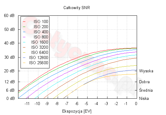

Poniżej przedstawiamy pełne wykresy SNR wygenerowane na podstawie wykonanych pomiarów dla wszystkich czułości aparatu.
Wartość 0 na osi OX oznacza maksymalną wartość, którą aparat może zapisać w pliku RAW. Na prawej osi OY oznaczyliśmy miejsca dla kryteriów SNR=10 (wysoka), 4 (dobra), 2 (średnia) i 1 (niska). Przy pomocy tego wykresu każdy może oszacować dostępną dynamikę dla wybranej przez siebie minimalnej użytecznej jakości obrazu. Wystarczy poprowadzić poziomą linię wzdłuż wybranego kryterium i odczytać wartość na osi OX, dla której linia ta przecina się z wykresem dla odpowiedniej czułości. Dla przykładu, jeśli uznamy za kryterium minimalnej użytecznej jakości 12 dB, widzimy, że dla ISO 3200 dynamika osiąga wartość około 7 EV.
