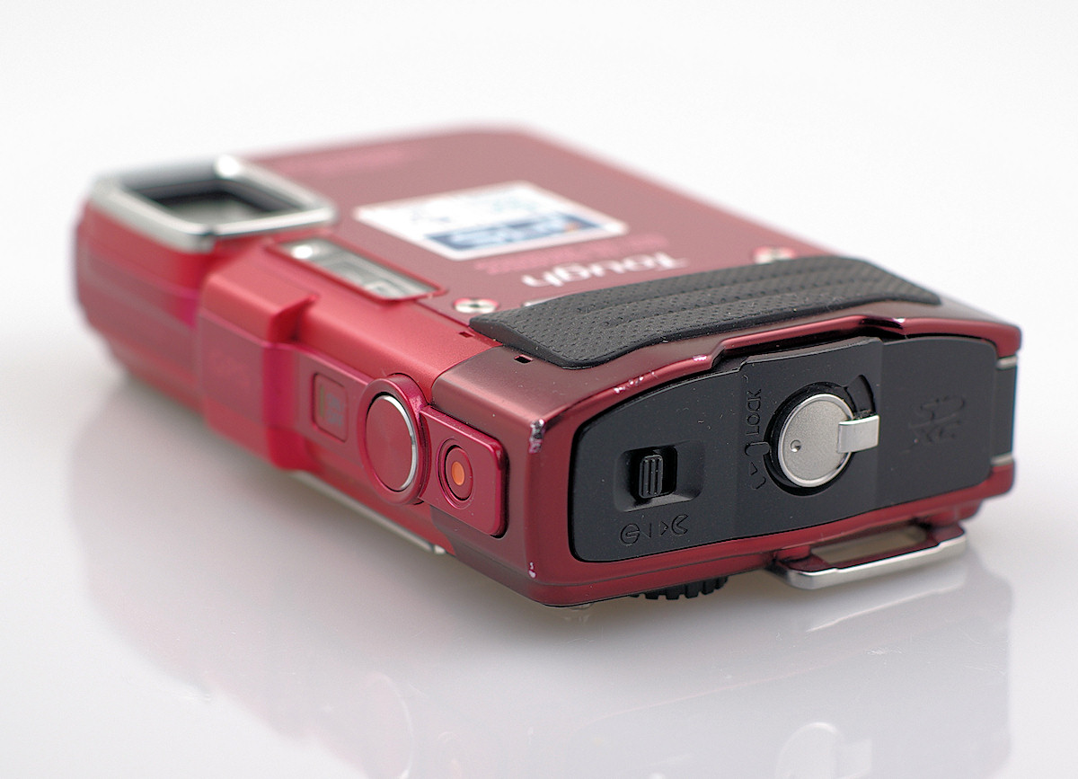

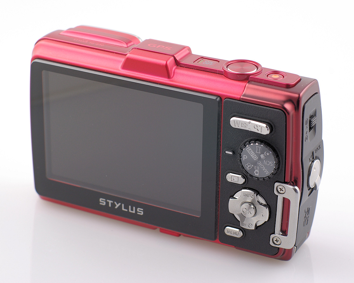

Inżynierowie Olympusa postanowili zastosować zupełnie inny układ manipulatorów, niż miało to miejsce w starszym modelu. W rezultacie testowanemu Sylusowi bliżej jest do TG-2, niż do swojego poprzednika. W aparacie na próżno szukać dżojstika znanego z wcześniejszych modeli tej serii, który zawsze był przez nas krytykowany. Dlatego warto przyjrzeć się bliżej układowi przycisków w TG-830.
- dźwignia zmiany ogniskowej,
- koło wyboru trybów,
- przycisk uruchamiający tryb podglądu zdjęć,
- przyciski kierunkowe, którymi możemy też zmieniać ustawienia lampy błyskowej, samowyzwalacza oraz wybrać informacje wyświetlane na ekranie i usuwać zdjęcia w trybie podglądu,
- przycisk OK to zatwierdzania wyborów,
- przycisk MENU uruchamiający menu główne.
- iAUTO – tryb detekcji sceny,
- Tryb P – program Auto,
- Zaawansowany film – pozwalający zmieniać opcje podczas filmowania,
- Foto z klipem – tryb, w którym aparat rejestruje film przed i po wykonaniu zdjęcia,
- MAGIC – tryb pozwalający wybrać jeden z 11 filtrów kreatywnych,
- SCN – zawiera 21 trybów tematycznych,
- Św. gwiazd z ręki – tryb do zdjęć nocnych,
- Panorama – tryb zdjęć panoramicznych.

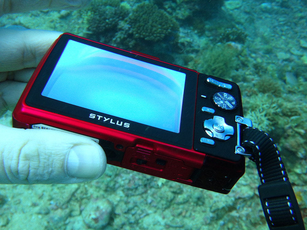

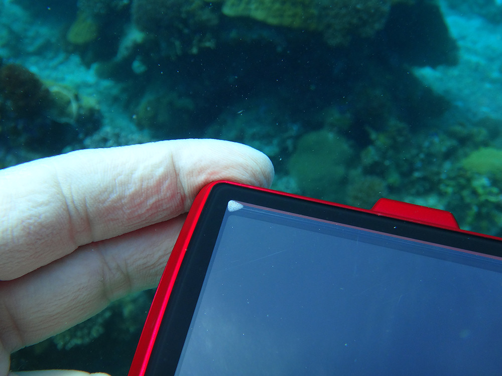

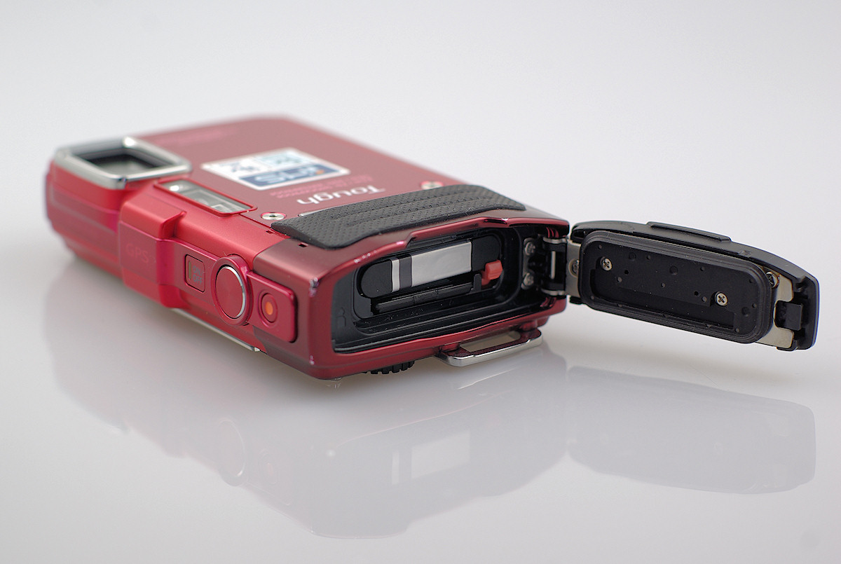

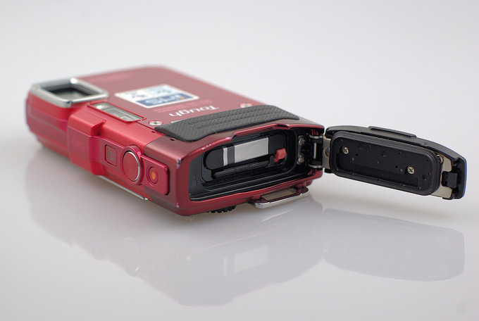

W tej kategorii TG-830 zaliczył bardzo dużą wpadkę. W zasadzie to dwie duże wpadki. Już podczas pierwszego nurkowania w jeziorze, na głębokości zaledwie 5 metrów i w kilka minut po zanurzeniu okazało się, że aparat wariuje – po prostu nie reagował na naciskanie przycisków w taki sposób, jak powinien. Czasem zdarza się, że podczas zanurzania zatnie się któryś z guzików i potem ciśnienie wody go dociska powodując takie zachowanie. Dlatego wynurzyliśmy się troszkę, co pomogło i przywróciło pełną funkcjonalność oraz pozwoliło wykonać kilkadziesiąt testowych zdjęć i filmów. Niestety na powierzchni problem powrócił i po wyjęciu akumulatora okazało się, że aparat uległ zalaniu. Warto tu zaznaczyć, że podczas nurkowania nie przekroczyliśmy głębokości 8 metrów, a wg specyfikacji aparat jest wodoszczelny do 10. Po wysuszeniu działał prawidłowo, jednak nie chcieliśmy ryzykować i kolejny raz schodzić z nim pod wodę, tym bardziej, że kolejne nurkowania mieliśmy zaplanowane na Filipinach, gdzie raczej ciężko byłoby wymienić nasz egzemplarz na nowy w przypadku kolejnego zalania.
Postanowiliśmy więc odesłać testowanego TG-830 do producenta i dwa dni później do naszej redakcji dotarł nowy egzemplarz. Cieszyliśmy się nim podczas wyjazdu na Filipiny, lecz niestety znów tylko do pierwszego nurkowania. Po upłynięciu około 30 minut, podczas których wykonywaliśmy zdjęcia na głębokościach w przedziale 5–10 metrów aparat ponownie zaczął wariować, a za szybką chroniącą ekran LCD ukazała się woda.
Na pocieszenie warto dodać, że nie możemy mieć większych zastrzeżeń do solidności elementów, z których aparat został zbudowany, ponieważ podczas użytkowania liczba pojawiających się na nim skaz była niewielka, a z czyszczeniem korpusu z piasku, czy soli również nie było większych problemów.

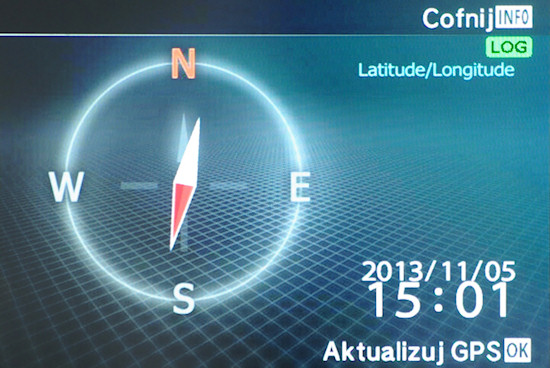

W Olympusie TG-830 znajdziemy bardzo funkcjonalny moduł GPS, który pozwala nie tylko na geotagowanie zdjęć, ale również śledzenie i rejestrację przebytej trasy. Dzięki temu np. na mapach Google możemy nanieść przebytą drogę, a także nasze zdjęcia. Aparat może też na ekranie wyświetlać informacje o kraju, województwie i mieście, w którym aktualnie się znajdujemy. Z pomocą przyjdzie też możliwość synchronizacji zegara z czasem odbieranym z satelity, a także wbudowany kompas.

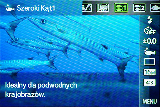

- ZDJĘCIE – do wykonywania zdjęć na plaży lub w basenie,
- SZEROKI KĄT 1 – idealny dla podwodnych krajobrazów,
- SZEROKI KĄT 2 – idealny dla podwodnych zdjęć akcji,
- MAKRO – idealny dla podwodnych zbliżeń obiektów.
Sytuacje pogarsza fakt, że kolorystyka i naświetlenie zdjęcia wykonanego na powierzchni w trybie podwodnym pozostawiają wiele do życzenia, co potwierdza poniższy przykład.

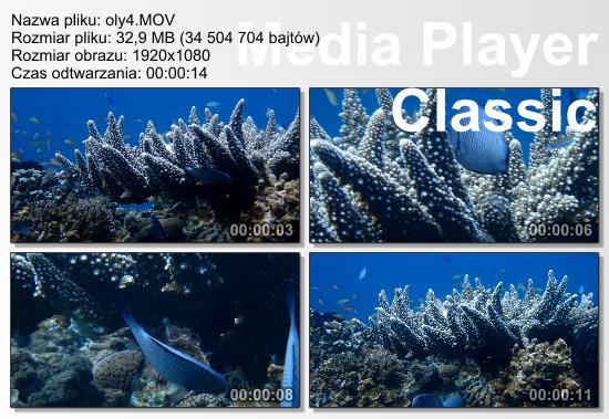

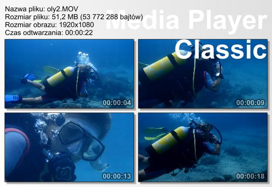

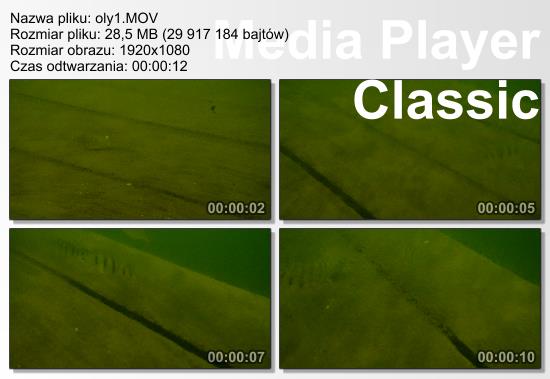

Po uruchomieniu trybu wideo w zielonych wodach o słabej widoczności sytuacja znów diametralnie się zmienia. Autofokus niemal cały czas się gubi, co powoduje, że filmy często są nieostre i pozbawione szczegółów. Do tego wszystkiego dochodzi jeszcze słabe odwzorowanie kolorów.

Niepokojące są natomiast problemy ze szczelnością obudowy. Dwa przekazane nam do testów egzemplarze uległy zalaniu i pozostaje nam mieć tylko nadzieję, że mieliśmy pecha i nie jest to szerszy problem.

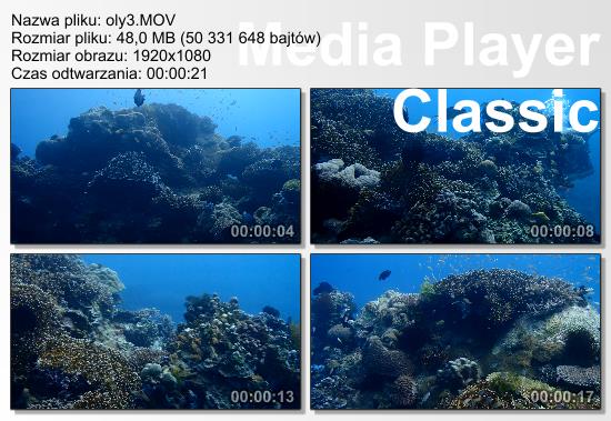

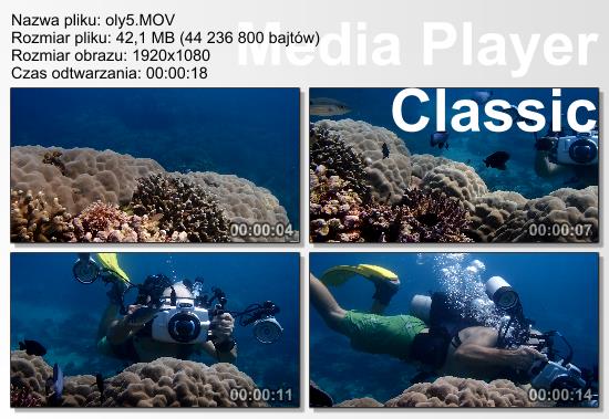

Przykładowe filmy podwodne
| Olympus Tough TG-830 |
