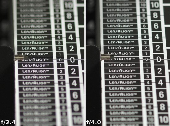

Podłużna aberracja chromatyczna nie jest może zerowa, ale na pewno nie można nazwać jej dużą. Na rzeczywistych zdjęciach wada ta nie powinna nam stwarzać zauważalnych problemów.

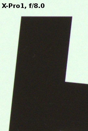

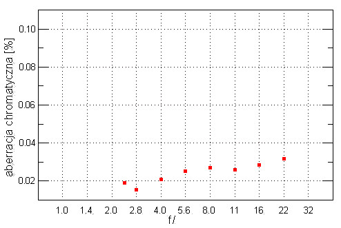

Jeszcze lepiej jest w przypadku poprzecznej aberracji chromatycznej, która w całym zakresie przysłon jest po prostu znikoma. Tutaj producentowi należą się duże brawa.

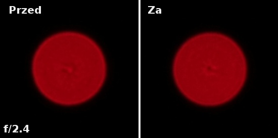

Aberracja sferyczna jest korygowana dobrze. Na tyle dobrze, że nie powoduje żadnego zauważalnego efektu „pływania” ogniska. Nie jest natomiast korygowana idealnie. Jej szczątkowa pozostałość daje o sobie znać w postaci lokalnych ekstremów notowanych w centrach krążków światła generowanych przez rozogniskowane punkty świetlne. Wyraźnie widać, że obrazy uzyskane przed i za ogniskiem są pod tym względem swoimi negatywami.
Fujifilm Fujinon XF 60 mm f/2.4 R Macro - Aberracja chromatyczna i sferyczna
