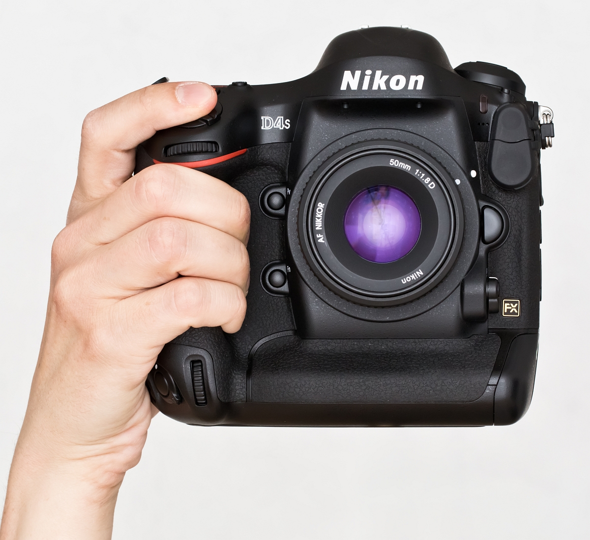

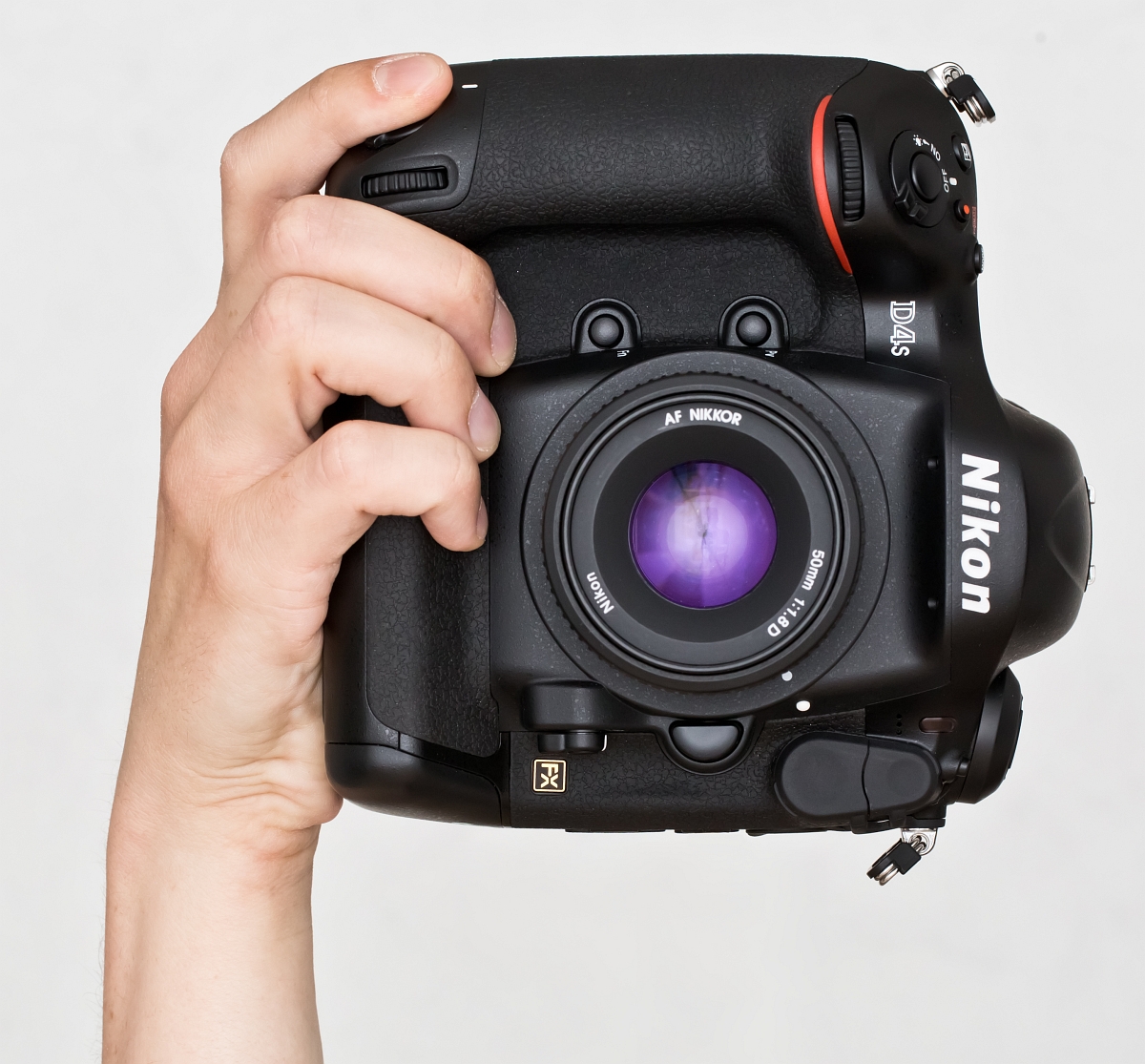

W kategorii ogólnej wygody użytkowania D4s w zasadzie nie różni się od swojego poprzednika. Poziomy uchwyt w testowanej lustrzance Nikona jest bardzo wygodny. Jego odpowiednia wielkość i wyprofilowanie zapewniają wysoki komfort pracy oraz należytą stabilność. Nawet użytkownicy o większych dłoniach znajdą dość miejsca na swobodne i wygodne ułożenie palców. Tak samo jak w modelu D4 nieco gorzej sprawa ma się z uchwytem pionowym. Jest on stosunkowo płytki, przez co brakuje nieco miejsca na wygodne ułożenie dłoni. Co prawda, gumowa wypustka na tylnej ściance poprawia stabilność uchwytu, jednak mogłaby być lepiej wyprofilowana. Nieznaczna zmiana jej kształtu w stosunku do poprzednika niewiele zmienia. Wciąż dość mocno uciska ona na kciuk, zwłaszcza jeśli mamy do aparatu podpięty ciężki obiektyw. W wyniku tego, przy dłuższym fotografowaniu, można odczuć pewien dyskomfort.
Nikon D4s - Użytkowanie i ergonomia
Dostęp do przycisków znajdujących się w zasięgu prawej dłoni jest bardzo wygodny i swobodny. Również do wygody obsługi pozostałych przycisków nie mamy zastrzeżeń. Cieszy także fakt, że poza standardowym spustem i pokrętłami sterującymi przy uchwycie pionowym mamy dostęp do odpowiedników przycisków AF‑On oraz Fn, a także dodatkowego wybieraka wielofunkcyjnego. Pozwala to zachować podobną ergonomię zarówno przy fotografowaniu w poziomie, jak i w pionie. Dodatkowo, wspomniane w poprzednim rozdziale możliwości programowania elementów sterujących są na tyle duże, że bez problemów możemy dostosować obsługę aparatu do własnych preferencji. Ponadto, w pamięci aparatu można zapisać (w tak zwanych bankach) do czterech indywidualnych zestawów ustawień fotografowania oraz osobno również maksymalnie cztery zestawy ustawień osobistych. Takie rozwiązanie pozwala zawczasu skonfigurować aparat pod kątem różnych sytuacji, w których przyjdzie nam fotografować. Podczas pracy zatem nie musimy marnować czasu na ustawianie poszczególnych opcji, bowiem wystarczy tylko wybrać odpowiednio przygotowany bank ustawień.

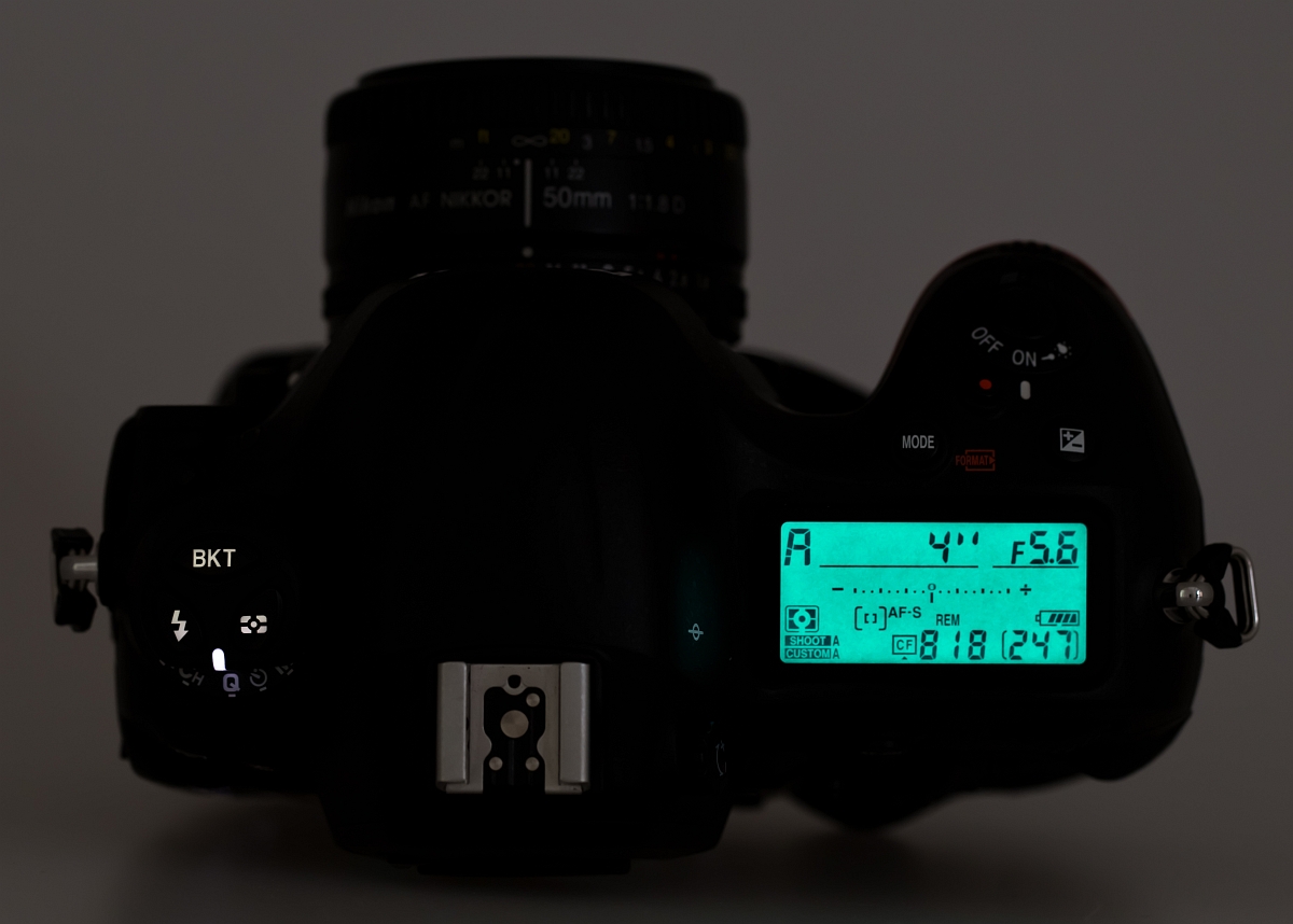

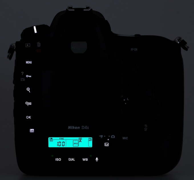

Ciekawym rozwiązaniem z punktu widzenia wygody użytkowania jest zastosowanie w Nikonie D4s, tak samo ja u jego poprzednika, podświetlenia części przycisków. Gdy fotografujemy w sytuacji, gdy na aparat nie pada żadne światło (lub jest go znikomo mało), wówczas owo rozwiązanie ułatwi nam obsługę aparatu. Ustawienia podświetlenia przycisków sprowadzają się do dwóch opcji: włączone lub wyłączone (te same ustawienia mają również wpływ na podświetlenie monochromatycznych paneli LCD). W tym pierwszym przypadku jest ono cały czas aktywne i wyłącza się samo po upływie czasu czuwania lub po wciśnięciu przycisku migawki. W drugim przypadku podświetlenie włączy się tylko wtedy, gdy przekręcimy włącznik aparatu na pozycję oznaczoną symbolem żarówki.

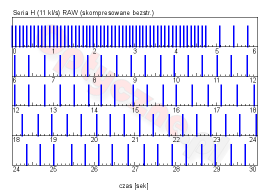

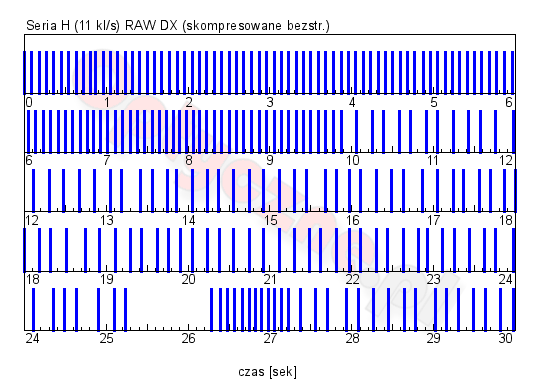

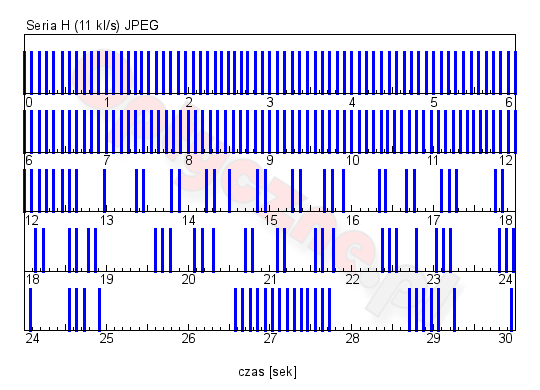

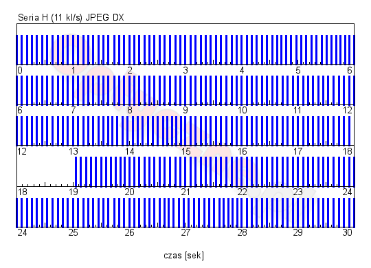

Test szybkości wykonaliśmy z kartą CF SanDisk Extreme Pro UHS-1 16 GB. Zdjęcia wykonywane były przy czułości ISO 1600 i migawce 1/1000 sekundy. Zdjęcia RAW (14-bitowe, skompresowane bezstratnie) zajmowały 24.5 MB, natomiast pliki JPEG zapisane w najlepszej możliwej jakości, 12.9 MB. W przypadku formatu DX, skompresowane bezstratnie RAW-y zajmowały 9.8 MB, a JPEG-i 5.8 MB.
Spójrzmy na dokładne wyniki dla trybu szybkiego (H), przy zapisywaniu zdjęć w rozmiarze FX.
Aparat nie ma problemu z osiągnięciem maksymalnej prędkości 11 kl/s w przypadku obu rodzajów plików. Dla JPEG-ów jest w stanie utrzymać ją przez ponad 12.5 sekundy. Dalsze fotografowanie natomiast odbywa się z nierówną prędkością. Dłuższa przerwa, która pojawia się w 25 sekundzie testu wynika z faktu osiągnięcia przez aparat maksymalnej liczby 200 zdjęć w serii. Dalsze fotografowanie zatem wymagało ponownego wciśnięcia spustu migawki. Dla surowych plików fotografowanie z maksymalną prędkością trwało około 4.7 sekundy. W tym przypadku po zapełnieniu bufora dalsze fotografowanie odbywało się z dość równą prędkością, której średnia wartość na tym etapie wynosiła około 2.8 kl/s. Spójrzmy teraz na wyniki trybu szybkiego przy zapisie zdjęć w rozmiarze DX.
Dla JPEG-ów z maksymalną prędkością 11 kl/s aparat jest w stanie wykonać całą serię 200 zdjęć. Jak widać z wykresu, ponowne wciśnięcie spustu migawki (wyraźna przerwa w 18 sekundzie), umożliwia dalsze fotografowanie z maksymalną szybkością. Przy zapisie RAW aparat utrzymuje maksymalną prędkość przez niemal 10 sekund. Po zapełnieniu bufora następuje spowolnienie, a średnia prędkość na tym etapie wynosi około 5.8 kl/s. Po nieco ponad 25 sekundach aparat osiąga maksymalną liczbę 200 zdjęć.

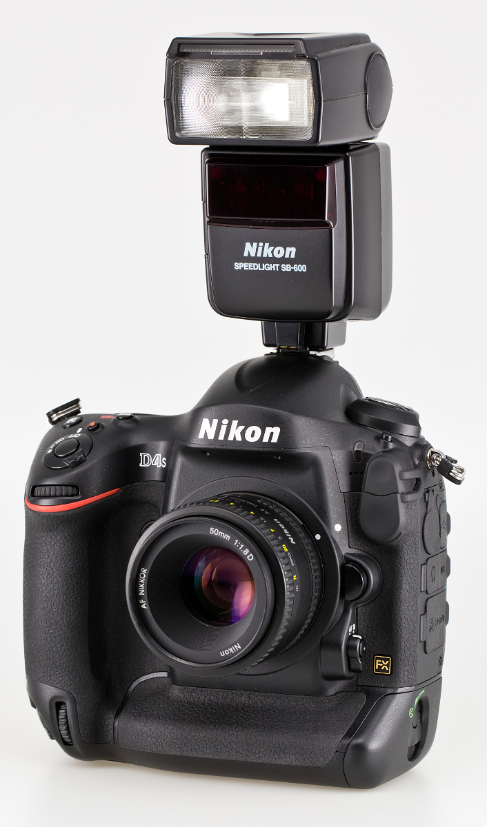

Lampa błyskowa
Nikon D4s, tak samo jak jego poprzednik, nie ma wbudowanej lampy błyskowej. Jest on jednak w pełni kompatybilny z zewnętrznymi lampami takimi jak: SB-910, SB-900, SB-800, SB-700, SB-600, SB-400, SB-300, czy SB-R200. Dostępne są następujące tryby pracy lampy błyskowej:
  • synchronizacja z pierwszą kurtyną,
  • redukcja efektu czerwonych oczu,
  • redukcja efektu czerwonych oczu + synchronizacja z długimi czasami,
  • synchronizacja z tylną kurtyną.
Praca dedykowanych lamp błyskowych odbywa się poprzez pomiar i-TTL, który używa czujnika RGB wyposażonego w 91 tysięcy elementów. Minimalny czas synchronizacji wynosi 1/250 s. Kompensacja błysku może odbywać się w zakresie od −3 do +1 EV z krokiem 1/3, 1/2 lub 1 EV. Dostępny jest również braketing mocy błysku obejmujący od 2 do 9 zdjęć z krokiem 1/3, 1/2, 2/3 lub 1 EV.
W Nikonie D4s funkcjonuje bezprzewodowy system sterowania błyskiem nazywany CLS (Creative Lighting System). Z powodu braku wbudowanej lampy, za sterowanie innymi lampami odpowiada lampa zewnętrzna lub bezprzewodowy sterownik błysku SU-800.

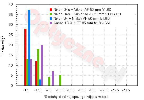

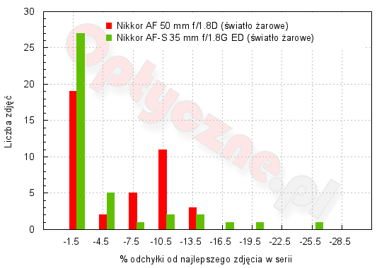

Standardowo w teście autofokusu wykonujemy serię 40 zdjęć. Na zastosowanym obiektywie ustawiamy przesłonę f/2.8 i fotografujemy tablicę rozdzielczości, każdorazowo przeogniskowując obiektyw. Podczas testu Nikona wykorzystaliśmy dwa obiektywy: Nikkor AF 50 mm f/1.8D oraz Nikkor AF-S 35 mm f/1.8G ED. Wyniki przedstawiamy w postaci histogramu, który prezentuje procentowe wartości odchyłek od najlepszego pomiaru MTF50 w serii.
W przypadku obiektywu Nikkor AF 50 mm f/1.8D wyniki celności systemu AF są na dobrym poziomie. Praktycznie 70% strzałów to trafienia w punkt, a w przypadku żadnego z wykonanych zdjęć nie zanotowaliśmy odchyłek większych niż 6%. Warto jednak dodać, że oryginalnie obiektyw wykazywał minimalny back focus i wymagał nieznacznej kalibracji w aparacie. Na zaprezentowanym wykresie można zauważyć, że D4 współpracował jednak lepiej z tym obiektywem.
Wyniki D4s przy podłączonym obiektywie Nikkor AF-S 35 mm f/1.8G ED nie są już jednak takie dobre. Trafień w punkt jest o połowę mniej, chociaż ponad 77% strzałów mieści się w zakresie odchyłek do 6%.
Skuteczność systemu AF w D4s sprawdziliśmy również przy świetle żarowym, a wyniki dla obu wspomnianych wcześniej obiektywów prezentujemy poniżej.
Tutaj, jak widać sytuacja się dość wyraźnie zmieniła. Zmalała skuteczność w przypadku obiektywu Nikkor AF 50 mm f/1.8D, bowiem ilość trafień w punkt spadła do około 48%. Pojawiło się również stosunkowo sporo zdjęć z odchyłkami powyżej 6%. Co ciekawe, w tym świetle obiektyw wykazywał nieznaczny front focus, zatem wymagał kalibracji w odwrotnym kierunku, niż to miało miejsce przy lampach 5500K.
Zastanawiające są również wyniki dla obiektywu Nikkor AF-S 35 mm f/1.8G ED. Z jednej strony skuteczność się poprawiła, bowiem ilość trafień wzrosła do około 68%. Z drugiej jednak strony, pojawiło się trochę zdjęć dla których odchyłki wyszły dość duże, sięgające nawet kilkunastu procent. Trzeba też dodać, że dla światła żarowego obiektyw pokazywał minimalny front fokus, zatem wymagał nieznacznej kalibracji w aparacie.
W przypadku Nikona D4s sprawdziliśmy również skuteczność ciągłego autofokusu (AF-C), fotografując obiekt poruszający się naprzemiennie w dwóch kierunkach: od i w stronę aparatu. Dla każdej próby wykonaliśmy co najmniej 30 zdjęć. W opcjach dotyczących autofokusu ciągłego ustawiliśmy priorytet ostrości i wyłączyliśmy funkcję „blokady śledzenia ostrości”. Następnie skuteczność trafień ocenialiśmy wzrokowo, stosują proste kryterium podziału na zdjęcia ostre i nieostre. Na początku skorzystaliśmy z obiektywu Nikkor AF 50 mm f/1.8D. W trybie zdjęć pojedynczych otrzymaliśmy skuteczność trafień na poziomie około 80%. W trybie szybkich zdjęć seryjnych natomiast skuteczność wyniosła niecałe 62%. Kolejną próbę wykonaliśmy w trybie wolnych zdjęć seryjnych ustawiając prędkość fotografowania na 6 kl/s. W tym przypadku skuteczność trafień osiągnęła 66%.
Kolejne próby wykonaliśmy korzystając z obiektywu Nikkor AF-S 24–70 mm f/2.8G ED z ogniskową ustawioną na 70 mm. W tym przypadku, przy wyzwalaniu migawki w trybie pojedynczym osiągnęliśmy skuteczność AF-C na poziomie około 77%. Z tym obiektywem D4 spisał się trochę lepiej w trybie zdjęć seryjnych. Dla trybu szybkiego skuteczność osiągnęła 66%, a dla trybu wolnego (6 kl/s) 70%. Być może jest to efektem zastosowania w obiektywie ultradźwiękowego napędu autofokusa, który powinien być wydajniejszy niż zwykły „śrubokręt” zastosowany w 50-tce.
