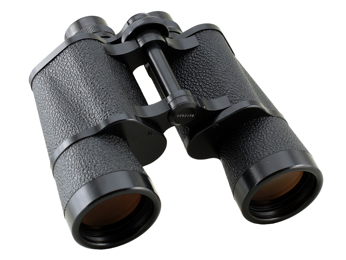

Historia lornetki 7x50 produkowanej w Jenie sięga roku 1919, kiedy to pojawił się model Carl Zeiss Jena Binoctar wyposażony w indywidualny system ogniskowania. Model Binoctem posiadający mostek okularowy i umożliwiający centralne ogniskowanie pojawił się w sprzedaży w roku 1931. Binoctem przechodził kilka nieznacznych modyfikacji obudowy i dotrwał aż do końca lat 70-tych XX wieku, kiedy wprowadzono wielowarstwowe powłoki T3M. Wtedy, przez pewien czas, produkowano go równolegle obok bliźniaczego i testowanego tutaj modelu Carl Zeiss Jena Jenoptem 7x50. Produkcja tej lornetki trwała aż do roku 1990, a więc do czasów, w których fabrykę w Jenie przejęła firma Analytik Jena, która do dzisiaj produkuje tam lornetki pod marką Docter.
Obecny w naszym teście model to konstrukcja pochodząca z roku 1985. Pomimo wieku prawie 30 lat lornetka jest w bardzo dobrym stanie zachowania. Oczywiście ma już wielowarstwowe powłoki T3M.

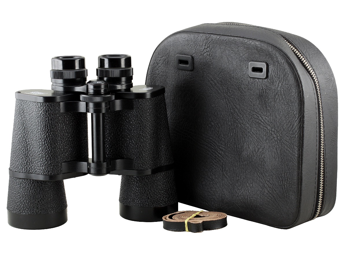

Kupujący dostawał w zestawie skórzany pasek do lornetki oraz miękkie, skórzane etui wraz z własnym paskiem. Do lornetki nie dodawano dekielków na obiektywy i okulary.

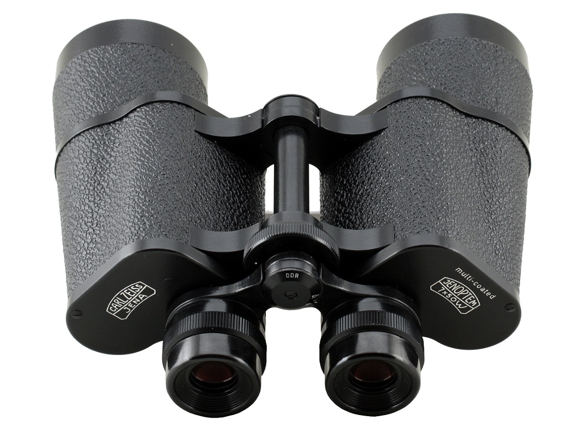

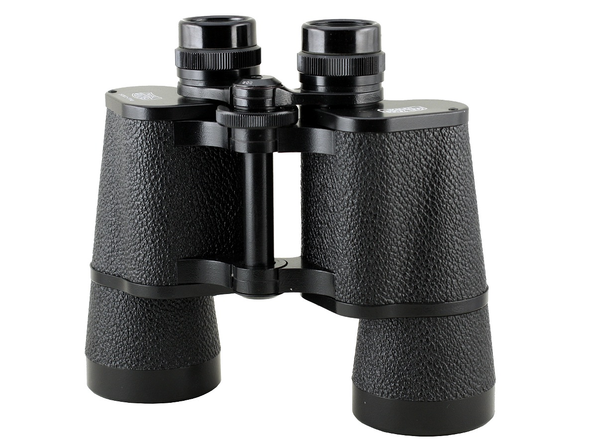

Obudowa Klasyczne Porro - metal plus skórkowe obicie. Dobrze leży w ręku. Muszle twarde, ciut za małe i nieregulowane. 6.5 / 8.0 pkt
Ogniskowanie Bardzo wąska śruba centralna z drobnym karbowaniem. Chodzi lekko i płynnie (pełen obrót 360 stopni). Klasyczny mostek okularowy, który chodzi równo i dopiero bardzo mocny nacisk powoduje rozogniskowanie. Indywidualne ogniskowanie na prawym okularze. Chodzi płynnie, ale rusza całym okularem. Smar przy okularach. 3.5 / 5.0 pkt
Wyjście na statyw Rura w centrum lornetki do której można umocować łącznik. 1 / 3.0 pkt
