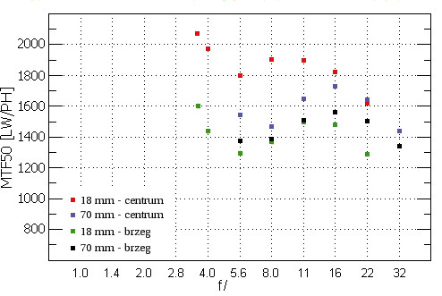

Ponieważ Alfa 100 jest sprzedawana też w zestawie z kitowym obiektywem 18-70 mm, możemy pokusić się o pewien pouczający eksperyment. Osobny test tego, jak radzi sobie szkło samo w sobie został już w naszym serwisie opublikowany. Teraz jednak możemy potraktować obiektyw oraz korpus jak jedną całość (tak jak to jest w cyfrowych kompaktach) i sprawdzić jak ten tandem radzi sobie w praktyce, co pozwoli porównać uzyskane wyniki do zaawansowanych kompaktów.
Poniżej mamy więc zaprezentowane przebiegi funkcji MTF50 w zależności od przysłony, uzyskane dla centrum i dla brzegu kadru dla pracy w JPGach (standardowy stopień wyostrzania R=2).
Sony Alpha DSLR-A100 - Rozdzielczość, szumy i zakres tonalny
Widać z nich wyraźnie, że nawet przy użyciu niezbyt ciekawego szkła jakim jest model DT 18-70 mm, uzyskane wyniki są znacznie lepsze niż u zaawansowanych kompaktów, które w najlepszych przypadkach osiągają poziom lekko ponad 1800 LW/PH. Zysk z używania 10 megapikselowej lustrzanki jest więc oczywisty. Tym bardziej, że po podpięciu lepszego szkła, przegieg MTF50 nie powinien pokazywać tego dziwnego minimum wtórnego, które jest wynikiem działania nie korpusu lecz optyki i o którym szczegółowo pisaliśmy w teście Sony DT 18-70 mm.

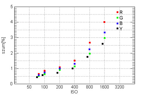

Szumy aparatu Sony A100 zmierzono za pomocą programu Imatest, przy użyciu procedury Stepchart. Tablice testową fotografowano w warunkach studyjnych, przy użyciu lamp o temperaturze barwowej 5000K, przy jednakowym czasie ekspozycji, zmieniając jedynie nastawę czułości. Osiągane wyniki zbliżone są do tych uzyskanych przez Nikona D200. Oba aparaty posiadają prawdopodobnie tą samą lub bardzo zbliżoną do siebie matrycę CCD (produkowaną przez Sony). Niestety szumy w Alfie są nieznacznie wyższe niż w Nikonie.
Poniżej prezentujemy wykres prezentujący zmianę natężenia szumów w składowych RGB oraz w luminancji dla różnych czułości:
Do ISO 400 poziom szumów jest akceptowalny. Gdy przechodzimy do ISO 800, następuje gwałtowny skok i ilość kolorowych kropeczek obecnych na zdjęciach znacząco się zwiększa. Dla maksymalnej czułości ISO 1600 szumy są na tyle duże, że "kolorowa kaszka" pokrywająca zdjęcie bardziej przyciąga uwagę niż sfotografowana scena.

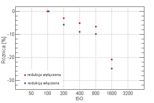

Ponieważ wiemy już, że szumy nie są mocną stroną Alfy, spróbujmy przekonać się, jak wpływają one na jakość obrazu i to zarówno przy zastosowanej i wyłączonej ich redukcji. Warto to zrobić, bo często słyszy się opinie, że nie szum jest najważniejszy, że często dodaje on zdjęciom uroku, a samo zdjęcie zawsze można odszumić.
Nasze tablice testowe na rozdzielczość zostały więc sfotografowane znów przy użyciu przysłony f/16, ale tym razem nie tylko dla ISO 100, ale także dla 200, 400, 800 i 1600. Następnie, dla wszystkich czułości zmierzyliśmy rozdzielczość w centrum obrazu (opisaną przez wartość funkcji MTF50). Najwyższa jakość została uzyskana oczywiście dla ISO 100 i ją potraktowaliśmy jako referencyjną i do niej odnieśliśmy rozdzielczości dla pozostałych ISO. Poniższy wykres prezentuje więc wyrażony w procentach spadek jakości obrazu w stosunku do czułości ISO 100, zmierzony dla włączonej i wyłączonej redukcji szumów.
Widać wyraźnie, że dla przedziału ISO 200-800 spadek jakości jest w przybliżeniu liniowy i nie przekracza 10%. Katastrofa następuje dopiero dla ISO 1600, gdzie spadek jakości sięga wyraźnie ponad 20%, co udowadnia małą użyteczność tej czułości w Alfie 100.
Osobnym pytaniem jest fakt czy warto włączać redukcję szumów. Być może warto, ale trzeba się wtedy pogodzić z faktem dodatkowego pogorszenia jakości o około 4-5%.

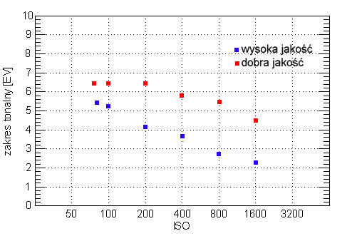

Zakres tonalny (DR) jest wielkością pozwalającą oceniać zdolność aparatu do oddawania dynamiki obrazu. Parametr dość ważny, gdyż niezbyt dobra dynamika obrazu jest jak na razie piętą achillesową cyfrowej techniki fotograficznej. Zakres ten wyrażamy w EV, co inaczej przełożyć można na stopnie przysłony (f-stop). Jeżeli np. zakres tonalny aparatu wynosi 6 EV to wystarczy zwiększyć przysłonę o 6 wartości aby obiekt będący dokładnie na granicy czerni rozjaśnić do bieli.
Zakres ten definiuje się dla różnych jakości obrazu, inaczej mówiąc dla różnych dopuszczalnych wielkości szumów. My podajemy wartości dla dwóch różnych stosunków sygnału do szumu (SNR - Signal to Noise Ratio): SNR = 10 i SNR=2. Oznacza to, że w pierwszym wypadku sygnał (właściwy obraz) jest dziesieciokrotnie silniejszy niż szum (zakłócenia matrycy). Mamy wtedy zdjęcia o wysokiej jakości. W drugim przypadku proporcje te są znacznie mniejsze i odpowiada to fotografiom o tylko dobrej jakości.
Zmianę zakresu tonalnego w zależności od czułości ISO prezentuje poniższy wykres:
Maksymalna wartość DR wynosi 6.31, co jest typowym wynikiem dla aparatów cyfrowych. Nas jednak bardziej interesuje wartość osiągana dla SNR=10, gdyż jest ona bardziej miarodajna i pokazuje jaki wpływ na jakość zdjęć mają szumy. Widzimy, że w tym przypadku dynamika obrazu osiąga zaledwie DR=5.4 przy ISO 80 i łagodnie spada do DR=3.83 przy ISO=400. Potem następuje wyraźny skok (widać go również na wykresie poziomu szumów i bezpośrednio na zdjęciach) przy ISO 800. Wtedy to zakres tonalny spada aż o jedną działkę przysłony dla SNR=10 (0.5 działki przysłony dla SNR=2). Przy ISO 1600 jest już fatalnie - DR osiąga tragicznie małą wartośc 2.2 działki przysłony (DR=4.4 dla SNR=2). Dla porównania, w Canonie 20D/30D przy ISO 800 zakres tonalny jest na poziomie DR=5 (SNR=10).

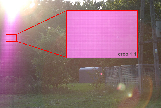

Badając jak sprawują się obiektywy przy zdjęciach pod ostre światło, zarejestrowaliśmy dziwne zachowanie się matrycy. Otóż w miejscu, w którym miał miejsce silny odblask, w specyficzny sposób oświetlona została matryca CCD Alfy. W wyniku tego, na sporej powierzchni fotografii powstało odbicie struktury siatki filtrów matrycy. Wygląda to jakby na zdjęcie nałożono bardzo drobną kratkę. Trudno powiedzieć czy wina za ten efekt leży po stronie obiektywu (złe warstwy antyodbiciowe, zwłaszcza na tylnej soczewce), czy po stronie aparatu (źle naniesiona siatka filtrów, wielokrotne odbicia promieniowania pomiędzy właściwą matrycą a siatką filtrów lub złe wyczernienie wnętrza korpusu). Nie ważne co jest przyczyną, ważny jest fakt, iż efekt wynikowy jest wysoce niepożądany.
