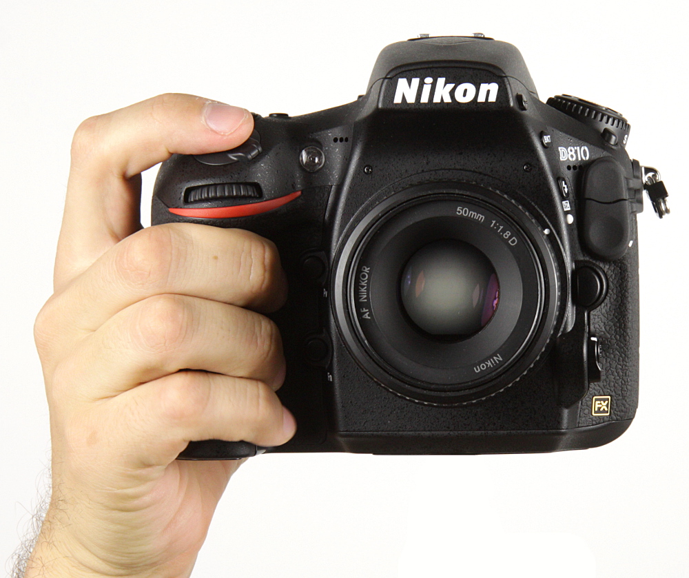

Poziom ergonomii w przypadku Nikona D810 jest zdecydowanie zadowalający. Duży, ogumowany uchwyt zapewnia wysoki komfort pracy nawet z dość ciężkimi obiektywami. Jak przystało na aparat adresowany do profesjonalistów, w ofercie producenta dostępny jest dodatkowy uchwyt do zdjęć pionowych, oznaczony symbolem MB-D12.
Niewątpliwie na wygodę użytkowania ma wpływ duża liczba optymalnie rozmieszczonych elementów sterujących. Większość funkcji dostępna jest z poziomu przycisków i nie ma konieczności wchodzenia do głównego menu aparatu. Oczywiście, możemy się wspomagać informacjami wyświetlanymi w wizjerze lub na monochromatycznym panelu LCD. Co więcej, część guzików daje się zaprogramować, podobnie jak ostatnią zakładkę menu („Moje menu”).

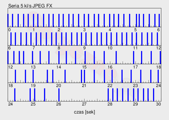

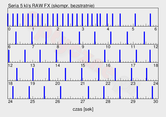

Spójrzmy na dokładne wyniki dla trybu szybkiego (H), przy zapisywaniu zdjęć w rozmiarze FX.
Nikon D810 - Użytkowanie i ergonomia
Deklarowana szybkość fotografowania utrzymuje się przez ponad 12 sekund przy zapisie JPEG-ów oraz ok. 3.5 s dla RAW-ów. Przerwa, która pojawia się na pierwszym wykresie w okolicach 26 sekundy wynika z faktu osiągnięcia przez aparat maksymalnej liczby 100 zdjęć w serii. Średnie tempo rejestracji wynosi odpowiednio 3.67 oraz 2.07 kl/s.

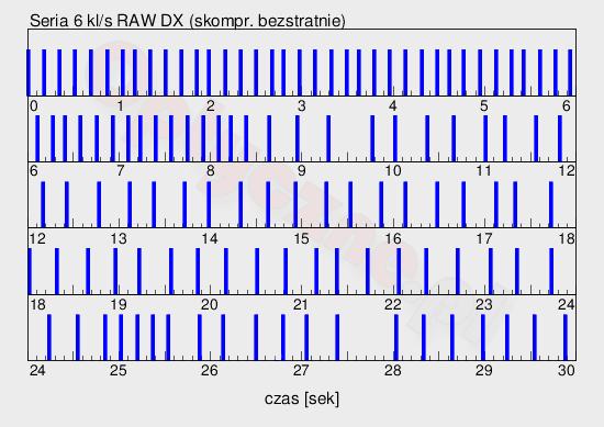

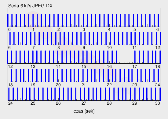

Przejdźmy teraz do wyników otrzymanych w trybie szybkim dla zdjęć zapisywanych w rozmiarze DX.
Przy zapisie JPEG-ów obserwujemy bardzo równe tempo pracy i gdyby nie ograniczenie wykonania 100 zdjęć w serii (przerwa w okolicy 16 sekundy), być może aparat byłby w stanie zapełnić kartę nie zwalniając zapisu. Przy RAW-ach, na deklarowaną szybkość rejestracji możemy liczyć przez ponad 8 sekund. Potem interwały są nierówne, natomiast średnie tempo wyniosło minimalnie ponad 4 kl/s.

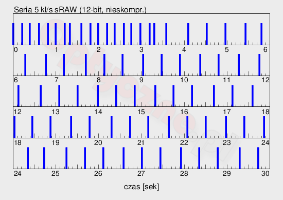

Na koniec, prezentujemy wyniki trybu seryjnego przy wyborze zapisu sRAW-ów. Spójrzmy na poniższy wykres.
Wprawdzie uzyskana przez nas średnia szybkość fotografowania jest lepsza niż w przypadku RAW-ów w pełnej rozdzielczości (2.57 w porównaniu do 2.07 kl/s), to różnica pozostaje, powiedzmy szczerze – mało spektakularna. Podobnie wygląda także czas zapełnienia bufora – ok. 3.5 sekundy. Musimy przyznać, że nieco się zawiedliśmy na osiągach trybu seryjnego w sRAW-ach.

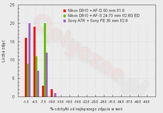

Celność autofokusa sprawdzamy wykonując serię 40 zdjęć z użyciem środkowego punktu AF. Na zastosowanym obiektywie ustawiamy przesłonę f/2.8 i fotografujemy tablicę rozdzielczości, każdorazowo przeogniskowując obiektyw. Na wykresie poniżej prezentujemy wyniki otrzymane na obiektywie Nikkor AF-S 24–70 mm f/2.8G ED (ustawionym na ogniskową 70 mm) oraz AF-D 50 mm f/1.8. Wyniki przedstawiamy w postaci histogramu, który prezentuje procentowe wartości odchyłek od najlepszego pomiaru MTF50 w serii.
Celność lustrzanki Nikona z obiektywem AF-D 50 mm f/1.8 w zasadzie nie budzi zastrzeżeń. Zauważalnie gorsze rezultaty uzyskaliśmy z zoomem 24–70 mm. Aż 25 z 40 trafień wypadło w przedziale 6–9 % odchyłki, co nie napawa zbytnim optymizmem. Nie stwierdziliśmy jednak występowania ani back- ani frontfokusu.

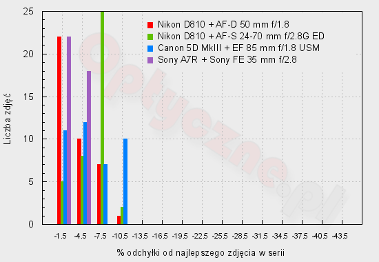

Autofocus sprawdziliśmy także w świetle żarowym.
Tutaj także „pięćdziesiątka” wypadła wyraźnie lepiej, aczkolwiek wymagała korekty o wartość +3, ze względu na niewielki frontfocus. W przypadku zoom-a również zauważamy pewną poprawę. Trafienia o odchyłkach nie większych od 6% stanowią 50% wszystkich zdjęć, podczas gdy w świetle 5500 K było to 33%.
