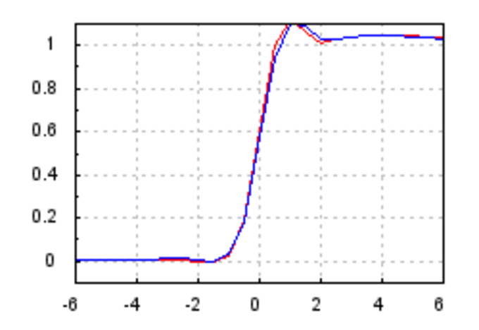

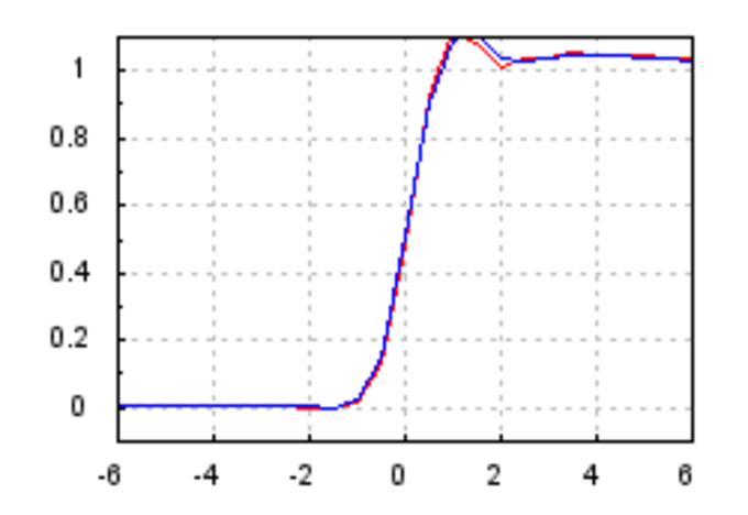

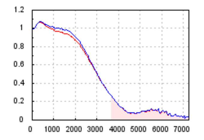

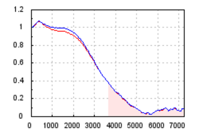

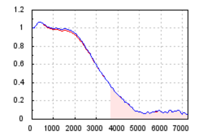

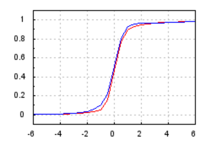

Spójrzmy na przebieg profilu krawędzi oraz funkcje MTF, jakie otrzymaliśmy dla wybranych pomiarów wykonanych na JPEG-ach.
f/5.6 f/8
Sony ILCE-QX1 - Rozdzielczość Sony ILCE-QX1 - Rozdzielczość
Składowa pozioma
Składowa pionowa
Przebieg profilu na granicy czerni i bieli cechuje silne lokalne maksimum.Także kształt profilu dla składowej poziomej i pionowej jest niefizyczny. To dowód na silne wyostrzanie obrazów JPEG stosowane przez oprogramowanie aparatu.

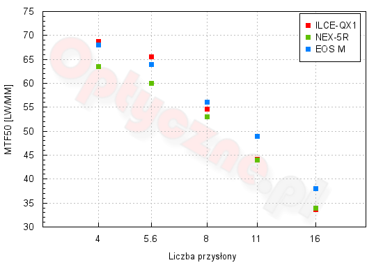

Test rozdzielczości matrycy przeprowadziliśmy z wykorzystaniem obiektywu Carl Zeiss Sonnar SEL 24 mm f/1.8. Wartości wyznaczyliśmy tradycyjnie w oparciu o funkcję MTF50, a pomiary wykonaliśmy na plikach RAW, które uprzednio przekonwertowaliśmy bez wyostrzania do formatu TIFF przy pomocy programu dcraw. Aby uciec od aberracji optycznych, mierzymy wartości MTF50 tylko dla zakresu przysłon f/4.0–f/16, w którym głównym czynnikiem ograniczającym osiągi obiektywu jest dyfrakcja. Warto również przypomnieć, że na każdej przysłonie wykonujemy od kilkunastu do kilkudziesięciu zdjęć (zarówno z autofokusem, jak i z ręcznym ustawianiem ostrości), po czym wybieramy najlepsze. Otrzymane przez nas wyniki prezentujemy na poniższym wykresie. Dla porównania pokazujemy również wartości otrzymane dla modeli Sony NEX-5R oraz Canon EOS M.
Aparat QX1 osiąga największą zdolność rozdzielczą dla przysłony f/4. Z wykresu odczytać możemy, że jest to 69 lpmm. Taki wynik jest porównywany z tym, jaki uzyskaliśmy dla aparatu Canon EOS M oraz lepszy, gdy zestawimy go z aparatem Sony NEX-5R. Co ciekawe, wyniki jakie uzyskaliśmy dla aparatu Sony A5000 są o około 10 linii wyższe, także Panasonic GF6 notuje lepsze rezultaty, choć w wypadku tego aparatu nie zapominajmy, że lepszy wynik model ten zawdzięcza większemu upakowaniu pikseli.

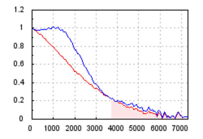

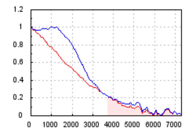

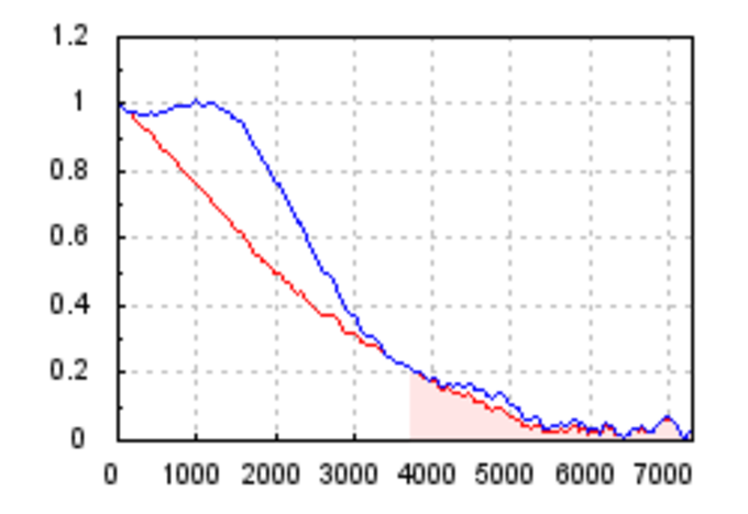

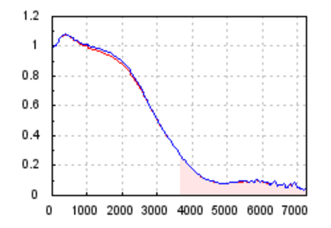

Spójrzmy na przebieg funkcji MTF w wykonywanych przez nas pomiarach rozdzielczości. Odpowiednie wykresy przedstawiające przebiegi profilu jasności na granicy czerni i bieli oraz funkcji MTF dla składowej poziomej i pionowej wybranych pomiarów na surowych plikach znajdują się poniżej. Linia czerwona dotyczy rzeczywistych osiągów, a niebieska to przebieg obliczony przy założeniu wyostrzania R=2.
f/4 f/5.6
Składowa pozioma
Składowa pionowa
W przeciwieństwie do plików JPEG w surowych danych nie obserwujemy wyostrzania. Przebiegi dla granicy czerni i bieli są równomierne, bez lokalnych ekstremów. Profile dla składowych poziomych i pionowych ukazują wyższe odpowiedzi funkcji MTF w częstotliwości Nyquista, utrzymują się one na poziomie 20%. Wartość ta jest jednak zbyt niska, by można było jednoznacznie uznać, że QX1 nie ma filtra AA.
