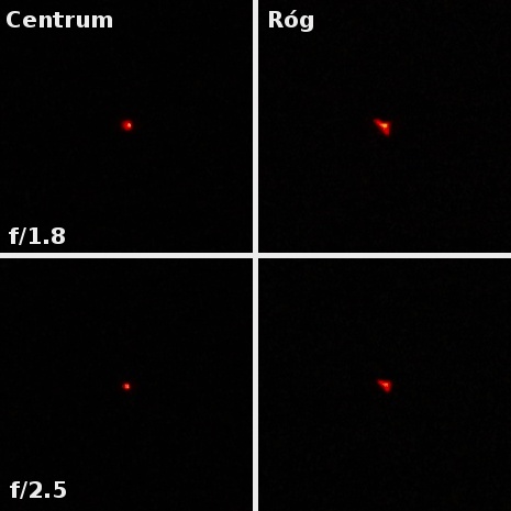

Niestety za korygowanie komy Samsunga nie możemy pochwalić. Jest ona wyraźnie widoczna na maksymalnym otworze względnym i nie znika po przymknięciu przysłony o 1 EV. Można więc śmiało napisać, że jest ona istotnym przyczynkiem do pogorszenia jakości obrazu na brzegu kadru.
Samsung NX 45 mm f/1.8 2D/3D - Koma, astygmatyzm i bokeh
Znacznie lepiej wygląda sprawa astygmatyzmu. Średnia różnica pomiędzy poziomymi i pionowymi wartościami funkcji MTF50 wyniosła tylko 1.4%, co jest wynikiem świetnym.

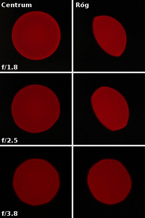

Ładnie wyglądają też rozogniskowane krążki światła. Oprócz lekkiej obwódki widocznej przy krawędzi trudno im coś zarzucić. Rozkład światła jest gładki, bez żadnych koncentrycznych kręgów czy lokalnych ekstremów. Nieostrości dawane przez obiektyw powinny być więc odbierane jako przyjemne dla oka.
