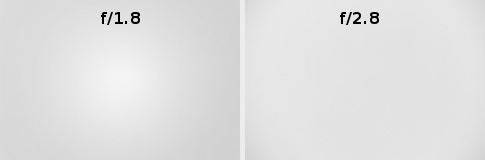

Jak wygląda winietowanie na plikach JPEG, możemy ocenić spoglądając na poniższe miniaturki.
Samsung NX 45 mm f/1.8 2D/3D - Winietowanie
Wada ta jest niewielka już na maksymalnym otworze względnym, gdzie pomiary pokazują spadek jasności w rogach wynoszący tylko 12% (−0.36 EV). Wartość ta spada do 9% (−0.27 EV) dla przysłony f/2.8.
Oczywiście trudno nam było uwierzyć w tak dobre wyniki, więc sprawdziliśmy jak sytuacja wygląda w przypadku plików RAW. Okazało się, że uzyskane tam wartości są tylko o 2% wyższe, a więc tak samo nierealne jak te uzyskane na JPEG-ach. Korpus Samsunga musi więc próbować korygować winietowanie obiektywu nawet wtedy, gdy nie ma jego specyfikacji w swojej bazie.
O tym jaka jest realna wartość winietowania, możemy przekonać się cofając się do poprzedniego rozdziału i oglądając dokładnie wygląd rozogniskowanego krążka światła uzyskanego w rogu kadru dla przysłony f/1.8. Jak widać, ponad połowa światła jest obcięta – i to już jest wynik, który można uznać za realny w konstrukcji o tak niewielkich gabarytach jak Samsung 1.8/45.
