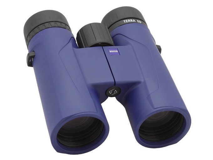

Carl Zeiss Terra ED 8x42 - test lornetki

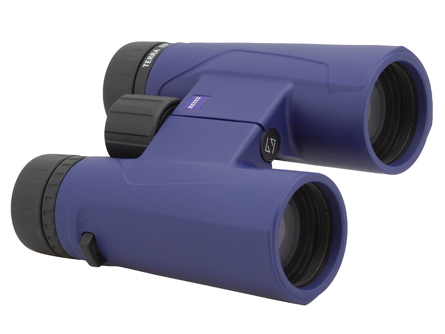

Porównanie danych technicznych lornetek Terra ED prezentuje niniejsza tabela. Mamy tutaj do czynienia z instrumentami, w których zastosowano pryzmaty dachowe Schmidta-Pechana wykonane ze szkła BaK-4 i pokryte powłokami fazowymi. W konstrukcji optycznej, jak sama nazwa wskazuje, użyto szkła niskodyspersyjnego ED.
Lornetki są wodoodporne na zanurzenie (ciśnienie 100 mbar) i mogą być używane w temperaturach od -15 do +60 stopni C. Producent udziela na nie dwuletniej gwarancji.
| Powiększenie | Średnica obiek. | Pole widzenia | Typ pryzmatów | Odstęp źrenicy | Waga | Cena |
| 8 | 42 | 125/1000(7.1o) | BaK-4/dachowe | 18 mm | 720 g | 1800 PLN |
Podsumowanie
Zalety:

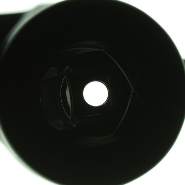

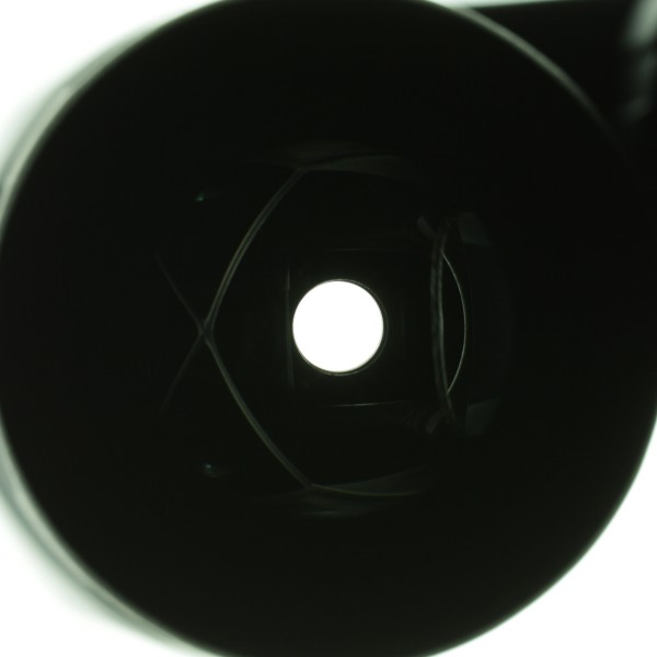

- solidnie wyglądająca obudowa,
- świetnie korygowana dystorsja,
- umiarkowane pociemnienie na brzegu pola widzenia,
- niewielkie odblaski,
- dobre wyczernienie i czystość wewnątrz tubusów,
- dobrej klasy pryzmaty ze szkła BaK-4,
- rozsądnie wyglądające powłoki.
Wady:
- trochę za duża koma,
- przeciętna ostrość na brzegu pola widzenia.
Wynik jaki uzyskał chiński Zeiss w naszym teście jest niewątpliwie dobry, ale w zasadzie tylko dobry. Jeśli ktoś usilnie chce mieć Zeissa, a nie stać go na modele Conquest HD czy Victory, może zainteresować się linią Terra ED i dokonując zakupu będzie raczej zadowolony.

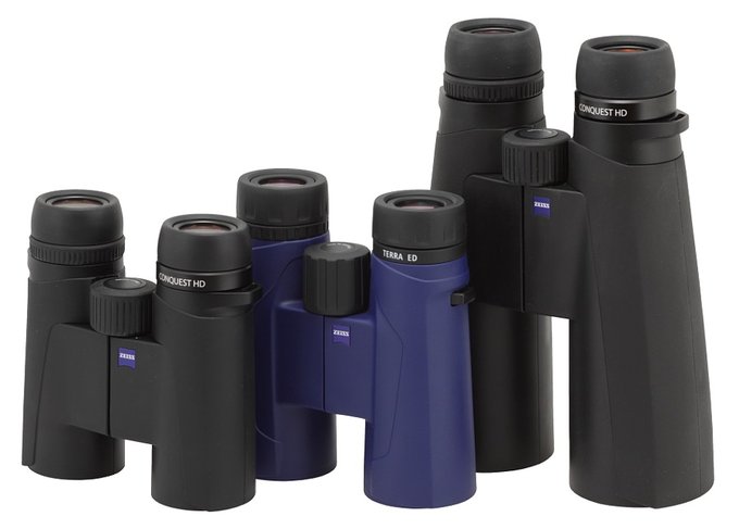

![]() Zeiss Conquest HD 8x32, Zeiss Terra ED 8x42 i Zeiss Conquest HD 8x56. |
