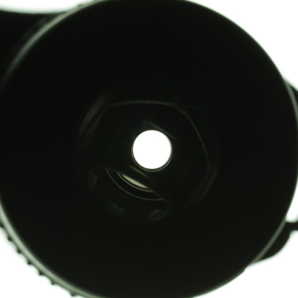

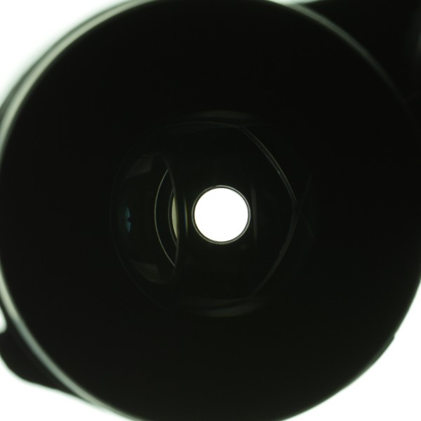

- rozsądnie wyglądające okolice źrenic wyjściowych,
- prawidłowe wyczernienie wewnątrz tubusów,

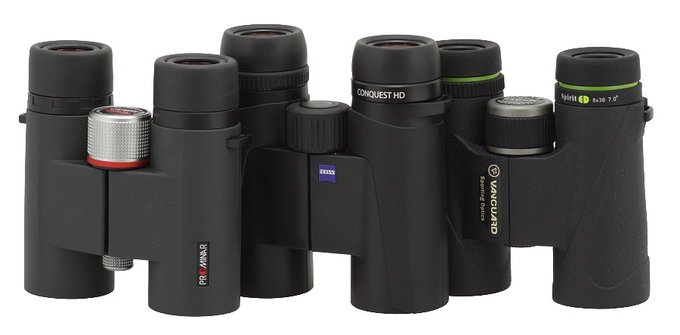

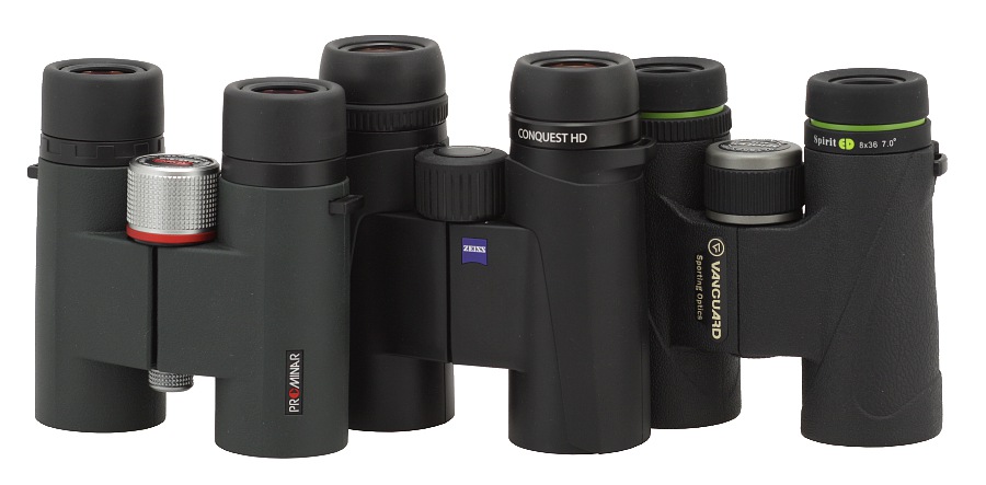

Następne podejście do serii Spirit ED zrobiłem podczas jednego z naszych Festiwali. Okazało się, że z całej linii najbardziej przypadł mi do gustu model o parametrach 8x36. Nie dość, że wydawał się najlepszy optycznie, to był bardzo mały i zgrabny - z wagą 530 gramów będąc lżejszy i poręczniejszy od niejednej lornetki klasy 8x32. Widać to bardzo wyraźnie na poniższym zdjęciu.
![]() Kowa BD 8x32 XD Prominar, Zeiss Conquest HD 8x32 i Vanguard Spirit ED 8x36. |
Owe 4 mm różnicy w średnicy obiektywu wydaje się niewielkie, ale trzeba pamiętać, że lornetka 8x36 dostarczy do naszych oczu ponad 26% światła więcej niż model 8x32.
