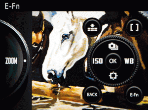

Klawisz E-Fn (Expansion Function) jest znany z poprzedniego, a także innych modeli Fuji. Jego wciśnięcie powoduje wyświetlenie na ekranie podglądu panelu kontrolnego z przypisanymi do poszczególnych klawiszy funkcjami alternatywnymi (wyjątkiem są przyciski BACKE-Fn, które nie podlegają przeprogramowaniu). Dopiero kolejne naciśnięcie odpowiedniego przycisku aktywuje nam wybraną funkcję:
  • czułość ISO,
  • rozmiar zdjęcia,
  • jakość zdjęcia,
  • zakres dynamiki,
  • symulację filmu,
  • balans bieli,
  • zdjęcia seryjne,
  • pomiar ekspozycji,
  • tryb AF,
  • tryb ustawiania ostrości,
  • obszar ustawiania ostrości,
  • wykrycie twarzy,
  • cyfrowe powiększenie,
  • komunikację bezprzewodową.

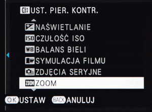

Wspomniany w poprzednim rozdziale pierścień na obiektywie, gdy nie jest ustawiona jego domyślna funkcja może służyć do:
  • korekty ekspozycji (naświetlanie),
  • zmiany czułości,
  • zmiany balansu bieli,
  • nastawy trybu symulacji filmu,
  • wyboru trybu zdjęć seryjnych,
  • kontroli zoomu obiektywu.

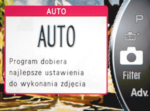

Tryby pracy
Koło trybów pracy aparatu oferuje dostęp do opcji:
  • Auto – tryb pełnej automatyki,
  • SR+ – tryby specjalne automatyki,
  • P – tryb półautomatyczny,
  • S – tryb preselekcji migawki,
  • A – tryb preselekcji przysłony,
  • M – tryb manualny,
  • C – przywołanie konfiguracji z pamięci,

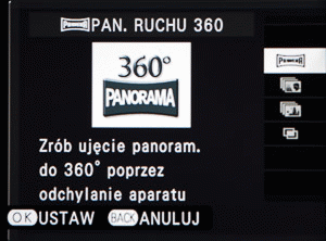

  • SP – tryby tematyczne,
  • ADV – tryby specjalne,
  • Filter – filtry cyfrowe.

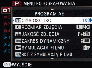

Menu
Menu aparatu jest typowe dla produktów firmy Fujifilm. Proste uporządkowanie opcji powoduje, że łatwo je obsługiwać i nie trzeba wiele czasu, by opanować dość swobodne poruszanie się po nim.
Menu podzielone jest na dwie części, pierwsza zgodna z aktualnym trybem pracy (fotografowanie / odtwarzanie) oraz konfiguracja jako druga. Poszczególne opcje umieszczone są w kilku zakładkach w sposób niewymagający przewijania.

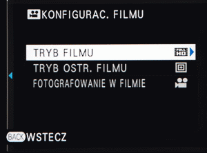

Menu fotografowania składa się z następujących opcji:
  • pierwsza zakładka
    • czułość ISO,
    • rozmiar zdjęcia,
    • jakość zdjęcia,
    • zakres dynamiki,
    • symulacja filmu,
    • bracketing z symulacją filmu,
  • druga zakładka
    • balans bieli,
    • kolor,
    • wyostrzanie,
    • podświetl ton,
    • przyciemnij ton,
    • redukcja zakłóceń (szumu),
    • zdjęcia seryjne,
  • trzecia zakładka
    • zaawansowana funkcja przeciwdziałania rozmyciu,
    • konfiguracja detekcji twarzy,
    • pre-AF,
    • tryb AF,
    • tryb ostrości,
    • obszar ostrości,
  • czwarta zakładka
    • MF-assist,
    • dostosowanie przycisku E-Fn,
    • ustawienie funkcji pierścienia obiektywu,
    • ustawienia wyświetlania,
    • korekcja błysku,
    • konfiguracja filmu,
    • ustawienia niestandardowe (konfiguracja trybu C).

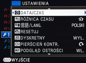

Lista opcji konfiguracji obejmuje:
  • pierwsza zakładka
    • data i czas,
    • różnica czasu,
    • język,
    • resetuj,
    • dyskretny,
    • pierścień kontrolny,
    • podgląd ostrości,
  • druga zakładka
    • konfiguracja geooznaczania,
    • konifguracja dźwięku,
    • konfiguracja ekranu,
    • zarządzanie zasilaniem,
    • tryb stabilizacji obrazu,
    • usuwanie czerwonych oczu,
    • inteligenty zoom cyfrowy,
  • trzecia zakładka
    • oświetlacz AF,
    • konfiguracja zapisu danych,
    • wyczyść niest. (kasowanie ustawień trybów użytkownika C),
    • ustawienie bezprzewodowe,
    • ustawienie automatycznego zapisu PC,
    • ustawienia połączenia z drukarką Instax,
    • formatowanie.

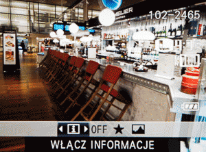

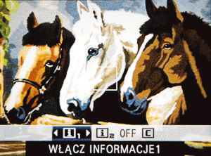

Podczas wykonywania zdjęć przycisk DISP służy do przełączania zakresu informacji dostępnych na wyświetlaczu. Dostępne są cztery zestawy:
  • pierwszy zestaw informacji,
  • drugi zestaw informacji,
  • brak informacji,
  • ekran definiowany przez użytkownika.

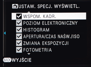

W ramach konfigurowania własnego ekranu możemy włączyć następujące elementy:
  • linie kadrowania (siatka 3×4, 6×4 oraz tryb filmowania 16:9),
  • elektroniczną poziomicę,
  • histogram,
  • parametry ekspozycji,
  • wartość kompensacji ekspozycji,
  • tryb pomiaru ekspozycji,
  • tryb pracy lampy błyskowej,
  • wybrany balans bieli,
  • tryb symulacji kliszy,
  • zakres dynamiczny,
  • liczba zdjęć do zapełnienia karty,
  • rozmiar i jakość obrazu,
  • poziom naładowania akumulatora.

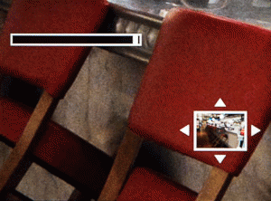

Tryb odtwarzania, który wywołamy (nawet gdy aparat jest uśpiony) przez dłuższe przytrzymanie przycisku PLAY, oferuje nam podgląd nie tylko samego zdjęcia czy filmu, ale także pełnej informacji o zdjęciu.
Fujifilm XQ2 - Użytkowanie i ergonomia
XQ2 umożliwia też szybkie uruchomienie przekazywania obrazów przez sieć bezprzewodową przy użyciu klawisza E-Fn lub wysłanie go do drukarki Instax. Możemy też uruchomić pokaz slajdów czy przeglądać wykonane panoramy. Wyświetlone zdjęcie przekadrujemy, obrócimy, zmienimy jego rozmiar, a w wypadku plików RAW także wywołamy je do pliku JPEG. Wywołując surowe pliki, możemy:
  • skorygować ekspozycję,
  • zmienić zakres dynamiki,
  • wybrać symulację filmu,
  • ustawić balans bieli,
  • skorygować nasycenie,
  • ustawić poziom wyostrzania,
  • ustawić poziom redukcji szumu,
  • skorygować niezależnie jasne i ciemne partie obrazu.
Możemy też skorzystać z nastaw, które wybraliśmy podczas fotografowania. Wciśnięcie przycisku E-Fn w dowolnej fazie wywoływania pozwoli nam podejrzeć efekt końcowy.
Podczas przeglądania filmów uda się nam jedynie dostosować szybkość i głośność odtwarzania oraz skasować klip. W wypadku panoramy podczas oglądania aparat automatycznie przewija obraz, a my możemy co najwyżej powiększyć oglądany fragment lub skasować panoramę.
Znanym z aparatu XQ1 udogodnieniem jest wyszukiwanie zdjęć spełniających określone kryteria, takie jak:
  • data,
  • zarejestrowana twarz,
  • ulubione,
  • użyty program tematyczny,
  • typ pliku (zdjęcie / film),
  • oznaczone do przesłania.
Tak wyselekcjonowane fotografie możemy wykorzystać w pokazie slajdów lub grupowo je usunąć.
Inna opcją dostępną w trybie przeglądania jest tworzenie albumów, które to możemy niezależnie przeglądać, a także skopiować do komputera. Ta funkcja bardzo przydaje się do szybkiego grupowania fotografii z kilkudniowej wycieczki.
Oczywiście możemy powiększać zdjęcia oraz przeglądać pliki w trybie miniatur – aparat udostępnia widok 2, 9 (3×3) oraz 100 (10×10) klatek.

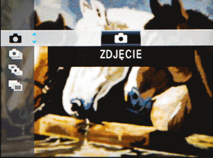

Zdjęcia seryjne

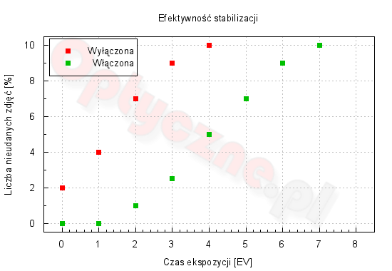

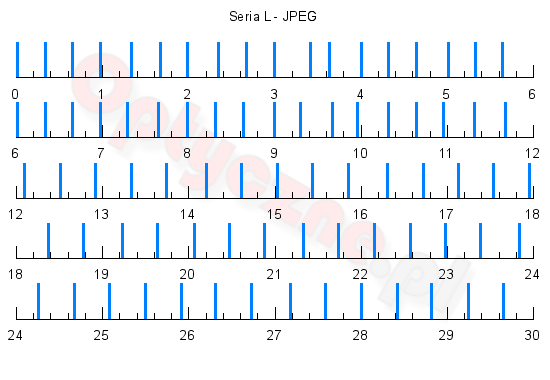

Aparat posiada kilka trybów seryjnych różniących się szybkością:
  • HS (9 zdjęć z szybkością 12 kl/s),
  • H (11 zdjęć z szybkością 9 kl/s),
  • M (14 zdjęć z szybkością 6 kl/s) oraz
  • L (200 zdjęć z szybkością 3 kl/s).
Tryby H, M i L oferują zapis w formacie RAW i/lub JPEG, podczas gdy HS – tylko pliki JPEG.
Model XQ2 dysponuje też trybami:
  • najlepsze zdjęcie: Wykonywanie nie więcej niż 8 zdjęć w serii uruchamianej wciśnięciem spustu migawki do połowy. Na kartę pamięci zapisywane są klatki przed całkowitym wciśnięciem spustu migawki, klatka docelowa oraz klatki dodatkowe. Dystrybucję liczby klatek „przed” i „po” możemy ustawić w konfiguracji tego trybu seryjnego.
  • braketing:
    • ekspozycji – 3 zdjęcia przesunięte między sobą o 1/3–1 EV,
    • czułości ISO – 1 zdjęcie zapisane 3 razy ze zmienioną na drodze programowej czułością,
    • symulacji filmu – 1 zdjęcie zapisane 3 razy z symulacją filmu wybraną w menu fotografowania,
    • zakresu dynamiki – 3 zdjęcia z dynamiką ustawioną na 100, 200 i 400%.

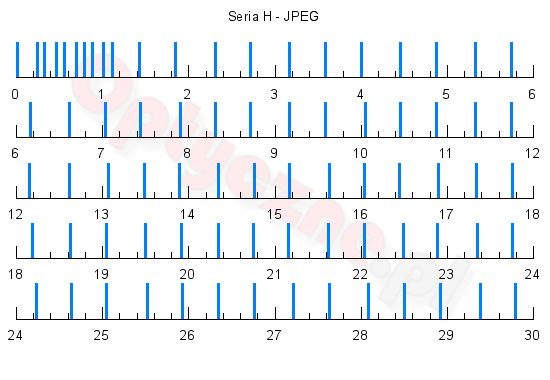

Pomiary wykonaliśmy korzystając z karty Sandisk Extreme Pro UHS-I 633×95MB/s. Pliki testowe w formacie RAW mają rozmiar 19 MB, podczas gdy pliki JPEG – 5 MB. Wyniki testów zaprezentowane są w formie poniższych wykresów.
Deklarowaną przez producenta szybkość serii aparat uzyskuje jedynie dla zapisu plików w formacie JPEG. Po zapełnieniu bufora aparat wykonuje zdjęcia z szybkością 2.3 kl/s dla formatu JPEG oraz 1.6 kl/s dla obu formatów. Biorąc pod uwagę wielkość plików, trudno nam skorelować te wyniki z ograniczeniami przepływności danych interfejsu karty pamięci.
Co ciekawe, dla trybu SH, gdzie deklarowana szybkość wynosi 12 kl/s, wyniki pokazują dziwne zachowanie aparatu. Pierwsze 10 klatek zostaje zarejestrowanych dokładnie w czasie 1 sekundy od rozpoczęcia fotografowania. Gdy weźmiemy pod uwagę, że według specyfikacji z tą szybkością aparat wykonuje tylko 9 pierwszych zdjęć, zastanawia nas, skąd bierze się pierwsza pokazana na wykresie. Zwróćmy uwagę, że po niej następuje 0.2 s zwłoki oraz 9 klatek rejestrowanych z szybkością 11.4 kl/s. Podobne zachowanie (nadmiarowa klatka) widoczna jest też na wykresach dla innych trybów. Możemy przyjąć, że po prostu oprogramowanie aparatu wykonuje zdjęcie pojedyncze po czym uruchamia seryjny tryb migawki.

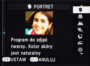

Programy tematyczne
Aparat wyposażony jest w następujące tryby tematyczne (pisownia oryginalna):
  • Portret,
  • Wygła – portret z wygładzeniem skóry,
  • Krajobraz,
  • Sport,
  • Noc – podbijający ISO,
  • Noc (statyw) – używający niskiego ISO, czyli ze statywem,
  • Fajerwerki,
  • Zachód słońca,
  • Śnieg,
  • Plaża,
  • Pod wodą,
  • Przyjęcie,
  • Kwiat,
  • Tekst.

Panoramy
Przed rozpoczęciem tworzenia panoramy możemy zadecydować o jej kącie oraz kierunku prowadzenia aparatu. Aby zarejestrować panoramę, wystarczy wcisnąć spust migawki i przesuwać aparat. W czasie tworzenia panoramy nie musimy trzymać wciśniętego spustu cały czas. Natomiast jego powtórne wciśnięcie powoduje, że aparat przerywa tworzenie panoramy i nie zapisuje żadnego zdjęcia na kartę.

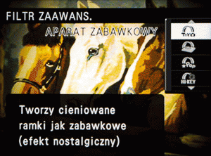

Tryb „FILTER”
Aparat XQ2 dysponuje zestawem kilku filtrów cyfrowych:
  • aparat zabawka,
  • miniatura,
  • kolor pop,
  • wysoka tonacja,
  • dynamiczny ton,
  • kolor częściowy:
    • czerwony,
    • pomarańczowy,
    • żółty,
    • zielony,
    • niebieski,
    • fioletowy.
Z powyższych filtrów możemy korzystać wyłącznie wtedy, gdy nie zapisujemy zdjęć w formacie RAW.
Poniżej przedstawiamy przykłady działania filtrów cyfrowych.

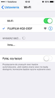

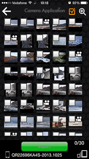

Łączność WiFi
Dzięki interfejsowi bezprzewodowemu możemy przesłać wykonane zdjęcia do smartfonu czy komputera. Niestety, oprogramowanie nie umożliwia zdalnego sterowania aparatem.
By skorzystać z funkcji WiFi, trzeba jedynie zainstalować odpowiednią (darmową) aplikację oraz podłączyć się do punktu dostępowego udostępnianego przez aparat.
Fujifilm XQ2 - Użytkowanie i ergonomia Fujifilm XQ2 - Użytkowanie i ergonomia Fujifilm XQ2 - Użytkowanie i ergonomia
W praktyce okazuje się, że przekazywanie zdjęć drogą bezprzewodową przebiega bardzo sprawnie, a proces nawiązywania połączenia z aparatem nie nastręcza trudności. Oprócz przekazywania zdjęć aparat oferuje nam wykorzystanie modułu GPS telefonu. W tym wypadku aplikacja w telefonie przekaże dane o położeniu geograficznym do aparatu fotograficznego, który użyje ich do tagowania wykonywanych zdjęć.
