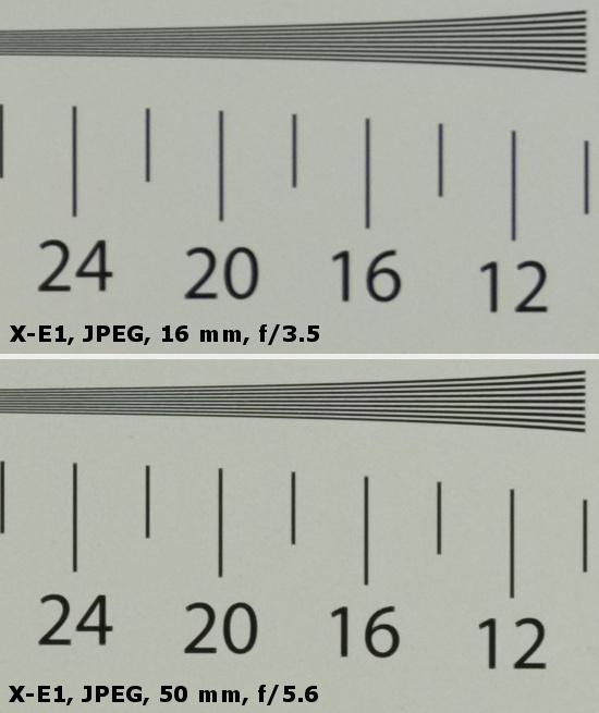

Na zakończenie prezentujemy wycinki naszych zdjęć tablicy testowej pobrane z plików JPEG.
Fujifilm Fujinon XC 16-50 mm f/3.5-5.6 OIS - Rozdzielczość obrazu
