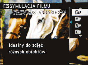

Aparat udostępnia funkcje symulacji fotografii filmowej. Dostępne są następujące opcje kliszy oraz filtrów konwersyjnych:
  • Provia/Standard – standardowa kolorystyka,
  • Velvia/Vivid – wzmocnione kolory przydatne przy fotografii krajobrazowej,
  • Astia/Soft – profil dedykowany do fotografii portretowej,
  • PRO Neg Hi – bardziej kontrastowy od PRO Neg Std, dedykowany do ogólnie pojętej fotografii,
  • PRO Neg Std – zmiękczona kolorystyka z uwydatnionymi barwami skóry, dedykowany do fotografii portretowej,
  • Classic CHROME – zmiękczona kolorystyka z podniesionym kontrastem obszarów zacienionych,
  • Czarno-biała,
  • Czarno-biała z filtrem żółtym,
  • Czarno-biała z filtrem czerwonym,
  • Czarno-biała z filtrem zielonym,
  • Sepia.

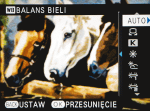

Balans bieli
Fujifilm XQ2 umożliwia ustawianie balansu bieli przy użyciu następujących trybów:
  • Auto,
  • Światło dzienne,
  • Zacienienie,
  • Żarówka,
  • Świetlówka: ciepła biała,
  • Świetlówka: zimna biała,
  • Świetlówka: światło dzienne,
  • Pod wodą,
  • Temperatura koloru,
  • Niestandardowy (według wzorca).
Mamy też możliwość dokładnego dostrojenia balansu bieli w kierunkach R-C (czerwony-turkusowy) oraz B-Y (niebieski-zielony) w 9-stopniowej skali.
Fujifilm XQ2 - Jakość obrazu JPEG

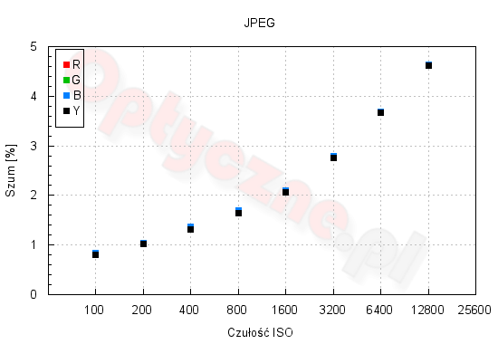

Szum
Pomiar szumów wykonujemy na zdjęciach tablicy Kodak Q-14, korzystając z programu Imatest. Poniżej przedstawiamy wyniki dla plików JPEG:
Dwie najwyższe czułości są możliwe do uzyskania jedynie dla plików JPEG. Identyczny poziom szumu dla składowej chrominancji jak i luminancji świadczy o dość mocnej redukcji szumu, szczególnie w pasmach niebieskim i czerwonym. Do czułości ISO 1600 wzrost poziomu szumu jest liniowy, bez znaczących odchyleń, co dowodzi dość równomiernego traktowania danych niezależnie od czułości. Dla wyższych czułości zachowanie jest nadal liniowe, choć przyrost wartości szumu następuje szybciej.
