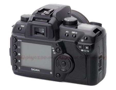

Dzisiaj, na targach Photokina 2006, firma Sigma oficjalnie podała parametry lustrzanki SD14, którą enigmatycznie zapowiedziała pod koniec sierpnia b.r. Podobnie jak poprzednie modele (SD9 i SD10) nowa lustrzanka posiada nowatorski przetwornik Foveon X3, w którym piksele odpowiadające kolorom RGB ułożone są warstwami, a nie obok siebie, jak w konwencjonalnej matrycy.
Jak wskazuje nazwa, matryca ma w sumie 14.15 Mpix, z tym, że zgodnie ze specyfiką detektora, są to trzy warstwy po 2652 x 1769 pikseli. Rozmiar matrycy jest 1.7 raza mniejszy od klatki filmu małoobrazkowego.
Aparat jest wyposażony w jasny wizjer, 2.5-calowy wyświetlacz, lepszy od poprzedników 5-cio polowy autofokus, migawkę, która ma wytrzymać 100 tysięcy ekspozycji, wbudowaną lampę błyskową o liczbie przewodniej 11 (przy ISO 100) i mocowanie obiektywów na bagnecie Sigma SA.
Sigma SD14 ma możliwość zapisywania zdjęć w formacie JPG (3 stopnie
kompresji) i RAW (Foveon X3 RAW, rozszerzenie .X3F, 12-bitów na kanał).
Zdjęcia możemy wykonywać w czułościach od ISO 100 do 1600, z czasami
ekspozycji od 1/4000 sekundy do 30 sekund wraz z trybem Bulb, który
(o dziwo) także został ograniczony do 30 sekund. Nie oszałamia też
tryb pracy seryjnej, w którym Sigma może wykonywać 3 klatki na sekundę
(do 7 zdjęć w serii w najlepszej jakości).
