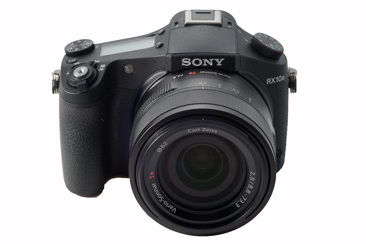

Na pierwszy rzut oka Sony RX10 II jest łudząco podobny do swojego protoplasty – modelu RX10. Faktycznie zmian trudno się doszukać, a po dogłębnej analizie dostrzeżemy czysto kosmetyczne zmiany.
Sony DSC-RX10 II - Budowa i jakość wykonania
Pierścienie przysłony i ostrości na obiektywie, wizjer i wbudowana nad nim lampa błyskowa, górny wyświetlacz, wyraźnie zaznaczony uchwyt i podparcie dla kciuka wprost przypominają małą lustrzankę. Do jakości wykonania nie można mieć żadnych zastrzeżeń. Aparat ten, tak jak i poprzednik, to bardzo solidne konstrukcje. Wykonany ze stopu magnezu korpus sprawia bardzo dobre wrażenie, jego elementy są dobrze dopasowane. Co ciekawe, w opisie modelu RX10 II producent chwali się uszczelnieniami choć jak wiemy, podobne stosowane były w aparacie RX10.
Aparat jest stosunkowo ciężki: wraz z akumulatorem i kartą pamięci aparat waży 813 g (sam korpus natomiast 770 g).

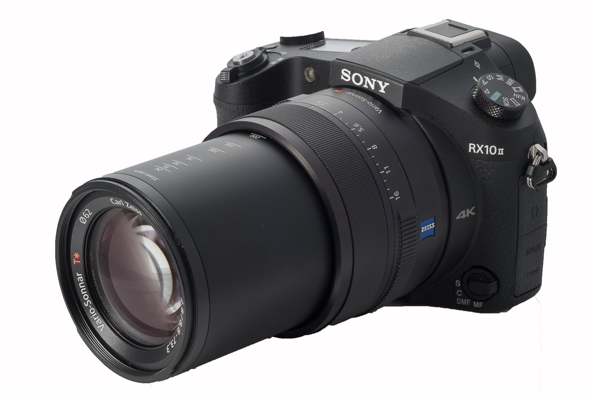

Obiektyw
Zastosowany w aparacie obiektyw to Carl Zeiss Vario-Sonnar T* o stałej jasności f/2.8 i zakresie ogniskowych 8.8–73.3 mm (24–200 mm dla ekwiwalentu małoobrazkowego), czyli o 8.3-krotnym powiększeniu optycznym. Przednia soczewka obiektywu jest zabezpieczona dekielkiem.

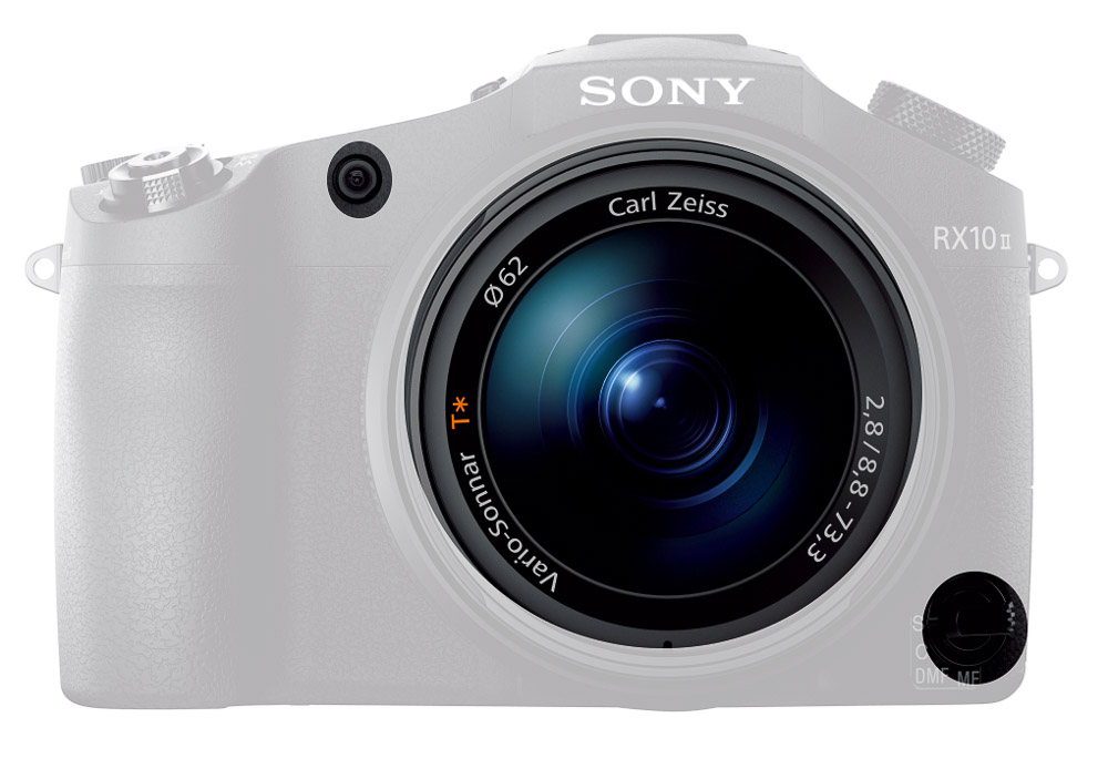

Opis elementów sterowania rozpoczniemy od przedniej ścianki. Jest to miejsce zajmowane w znakomitej większości przez obiektyw. Otaczają go dwa pierścienie – jeden steruje ogniskową lub ostrością, podczas gdy drugi dedykowany jest do nastawy wartości przysłony. Po lewej stronie obiektywu znajduje się dioda oświetlająca fotografowany motyw w wypadku niedostatecznej ilości światła zastanego oraz sygnalizująca pracę samowyzwalacza, natomiast w prawym dolnym rogu umieszczono przełącznik trybu ustalania ostrości.

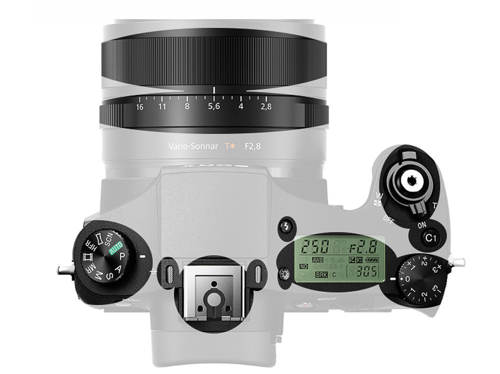

Patrząc na aparat od góry, widzimy dokładnie wspomniane pierścienie na obiektywie. Po lewej stronie dostrzeżemy koło głównych trybów pracy, dalej widzimy stopkę ISO lampy błyskowej (umieszczono ją nad wizjerem, przy wbudowanej lampie błyskowej), po obu stronach której znajdują się otwory mikrofonu stereofonicznego. Po prawej stronie górnej ścianki widzimy przyciski zwalniający blokadę lampy błyskowej, górny wyświetlacz LCD wraz z przyciskiem aktywującym podświetlanie, spust migawki, w którego podstawie znajdują się dwie dźwignie: zoomu oraz włącznik zasilania. Poniżej mieści się przycisk C1 o konfigurowalnej funkcji oraz koło korekcji ekspozycji.

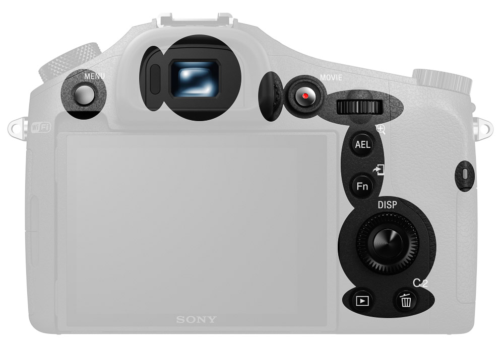

Po lewej stronie okienka wizjera znajduje się przycisk MENU. Wizjer wyposażony jest w czujnik zbliżeniowy oraz regulację dioptrażu. Po prawej stronie wizjera odnajdziemy przycisk nagrywania, obok którego znajduje się tylna rolka sterująca. Poniżej widzimy klasyczny panel kontrolny składający się z obrotowego pierścienia (funkcjonującego też jako czterokierunkowy wybierak) oraz przycisków:
  • AEL,
  • Fn (aktywujący podręczny zestaw opcji),
  • odtwarzania,
  • kasowania (także pełniący funkcję przycisku C2).
Klawisz GÓRA wybieraka czterokierunkowego jest predefiniowany – jego funkcja to DISP.

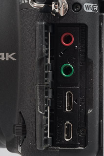

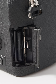

Na prawej ściance, pod zabezpieczającą klapką, znajduje się gniazdo umożliwiające zainstalowanie karty pamięci standardu Secure Digital (SD, SDHC i SDXC) oraz Memory Stick (Duo, PRO Duo, PRO Duo HS oraz PRO-HG Duo).
Po przeciwległej stronie obudowy odnajdziemy gniazda HDMI i USB ukryte pod jedną klapką, a obok nich – pod drugą klapką – gniazda słuchawek i mikrofonu.
