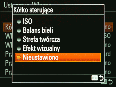

Aparat jest też w szerokim zakresie programowalny. Możemy przypisać funkcję klawiszom AEL, kierunkowym ŚRODEK, LEWO, PRAWO, DÓŁ, C2 oraz C1. Także pierścieniowi wybieraka możemy przypisać funkcję bezpośrednią.
Sony DSC-RX10 II - Użytkowanie i ergonomia

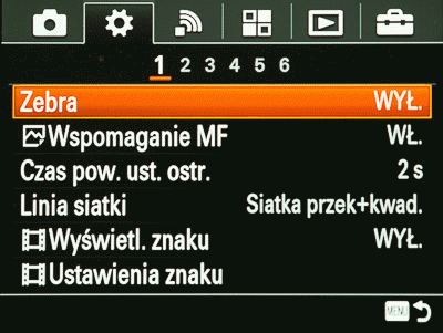

Ciekawą funkcją jest tryb Zebra, czyli paskowanie obszarów kadru, których jasność przekracza zdefiniowany poziom. Możemy ustawić próg na 70, 75, 80, 85, 90, 95, 100 oraz 100+. Podobnie jak focus peaking, ta funkcja też nie jest aplikowana do obrazu przesyłanego przez HDMI.

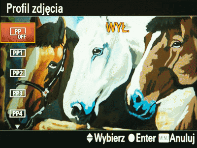

Programy kreatywne
Aparat RX10 II udostępnia zestaw filtrów cyfrowych:
  • Aparat zabawka (normalny, zimny, ciepły, zielony, magenta),
  • Kolor pop,
  • Posteryzacja (czarno-biała lub kolorowa),
  • Zdjęcia retro,
  • High-key: Miękki,
  • Kolor częściowy (czerwony, zielony, niebieski, żółty),
  • Czarno-biały o dużym kontraście,
  • Miękka ostrość (niski, średni, wysoki),
  • Malowidło HDR (niski, średni, wysoki),
  • Czarno-biały o bogatej gradacji,
  • Miniatura – obszar ostry może być wybrany automatycznie lub też ręcznie w poziomie (u góry kadru, pośrodku, na dole) oraz w pionie (po lewej stronie, pośrodku, po prawej),

Profil zdjęcia
Aparat udostępnia 7 niezależnych nastaw profili, które możemy modyfikować.
Wstępnie są one ustawione w następujący sposób:
  • PP1 – przykładowe ustawienie z użyciem parametru gamma Movie,
  • PP2 – przykładowe ustawienie z użyciem parametru gamma Still,
  • PP3 – przykładowe ustawienie naturalnego odcienia koloru z użyciem parametru gamma ITU709,
  • PP4 – przykładowe ustawienie wiernego odcienia koloru zgodnie ze standardem ITU709,
  • PP5 – przykładowe ustawienie z użyciem parametru gamma Cine1,
  • PP6 – przykładowe ustawienie z użyciem parametru gamma Cine2.
