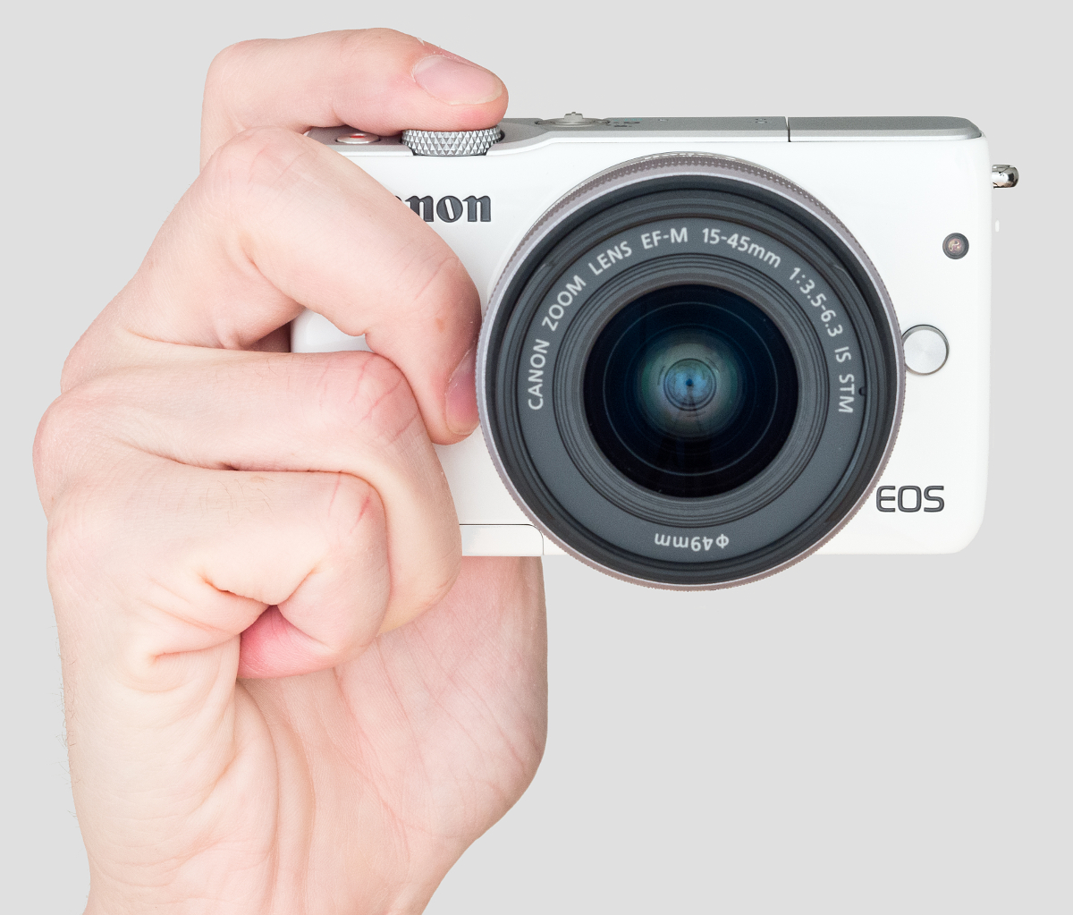

Canon M10 podobnie jak pierwszy model nie ma żadnej rękojeści. W EOS-ie M jednak, na przedniej ściance aparatu znajduje się gumowa łatka, o którą chociaż częściowo można oprzeć palce. W opisywanym modelu mamy jedynie gładką powierzchnię, która przynajmniej w białej wersji aparatu jest dość śliska (czarnej wersji niestety nie mieliśmy w rękach). W związku z powyższym do wygody użytkowania M10 można mieć pewne zastrzeżenia. Co prawda nie zauważyliśmy, aby aparat miał jakąś szczególną tendencję do wyślizgiwania się z dłoni, ale chwyta się go dość niepewnie. Brakuje jednak na przedniej ściance elementu charakteryzującego się dobrą przyczepnością, o który można by pewnie oprzeć palce. Na szczęście tylna ścianka w prawej górnej części została odpowiednio wyprofilowana i pokryta gumowym materiałem. Dzięki temu stabilnie można oprzeć kciuk w tym miejscu, a to pozytywnie wpływa na wygodę trzymania aparatu.
Warto jednak dodać, że opcjonalnie można do aparatu zamontować niewielki grip GR-E3, który dokręcamy do gwintu znajdującego się na prawej ściance aparatu. Również dedykowane do M10 futerały (skórzany EH28-CJ i z tworzywa sztucznego EH28-FJ) mają wyprofilowanie, które daje namiastkę rękojeści. Nie mieliśmy niestety dostępu ani do gripu, ani do futerałów, jednak można podejrzewać, że poprawiają one komfort pracy z aparatem.
Ze względu na typowo amatorski charakter aparatu, mała liczba elementów sterujących nie powinna dziwić. Niestety przekłada się to na ergonomię, która nie jest najlepsza. Niewątpliwie przydałoby się drugie pokrętło sterujące (na przykład w formie pierścienia okalającego krzyżak), szczególnie z punktu widzenia użytkowników korzystających z trybów Av, Tv, czy M. Przy ich obsłudze manewrowanie dwoma parametrami ekspozycji jest jednak częste i dwa pokrętła ułatwiłyby tę czynność. Niedogodnością jest również brak szybkiego dostępu z poziomu przycisków do ustawień czułości. Pomińmy fakt, że nie ma do tego dedykowanego przycisku, ale można było chociaż umożliwić przypisanie tej funkcji do któregoś guzika. Co więcej, i tego naprawdę nie potrafimy zrozumieć, pozycji ISO zabrakło również w menu podręcznym. Sytuację ratuje interfejs dotykowy, który poza szybkim kontrolowaniem parametrów ekspozycji umożliwi również łatwy dostęp do ustawień ISO. Ponadto w M10 interfejs ten należy traktować jako integralną część elementów sterujących, a nie alternatywę czy dodatek. Włączenie go do obsługi aparatu pozwoli na wykonanie wielu czynności sprawniej niż tylko za pomocą przycisków.

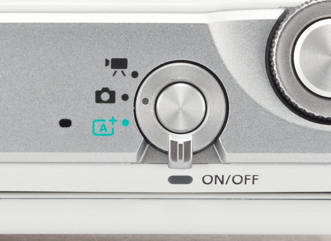

Omawiając użytkowanie warto jeszcze poruszyć kwestię wyboru trybów pracy aparatu. Przy omawianiu przycisków pisaliśmy o tym, że przełącznik znajdujący się na górnej ściance umożliwia wybranie jednego z trzech podstawowych trybów: inteligentna scena auto, fotografowanie oraz filmowanie.

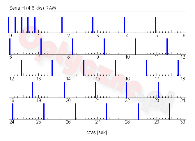

Canon EOS M10 oferuje tylko jeden tryb zdjęć seryjnych, a maksymalna szybkość rejestracji wynosi 4.6 kl/s. Nie mamy również możliwości regulacji prędkości fotografowania. Test szybkości wykonaliśmy z kartą SanDisk SDHC UHS-II Extreme PRO 16 GB 1867x, przy czułości wynoszącej 1600 ISO i czasie migawki ustawionym na 1/1000 sekundy. Zdjęcia w RAW zajmowały około 38 MB, a pliki JPEG LARGE FINE o rozdzielczości 5184×3456 pikseli około 12.8 MB. Test przeprowadziliśmy osobno dla JPEG-ów i RAW-ów. Dla trwającej 30 sekund serii otrzymaliśmy następujące rezultaty:
  • 102 zdjęcia JPEG (3.4 kl/s),
  • 32 zdjęcia RAW (1.07 kl/s).
Przyjrzyjmy się teraz szczegółowym wynikom naszych pomiarów.
Canon EOS M10 - Użytkowanie i ergonomia
Dla obu rodzajów plików aparat nie ma problemu z osiągnięciem prędkości fotografowania na poziomie 4.6 kl/s. Dla JPEG-ów M10 utrzymuje tę szybkość przez nieco ponad 4 sekundy, po czym spowolnia do około 3.2 kl/s. Dla RAW-ów początkowa seria jest niestety bardzo krótka, a bufor zapełnia się przed upływem pierwszej sekundy fotografowania. Również spowolnienie w tym przypadku jest wyraźne, bowiem na tym etapie fotografowanie odbywa się z prędkością zaledwie 0.95 kl/s.

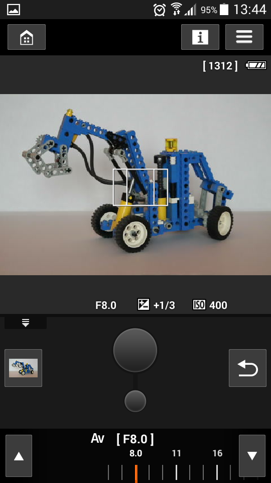

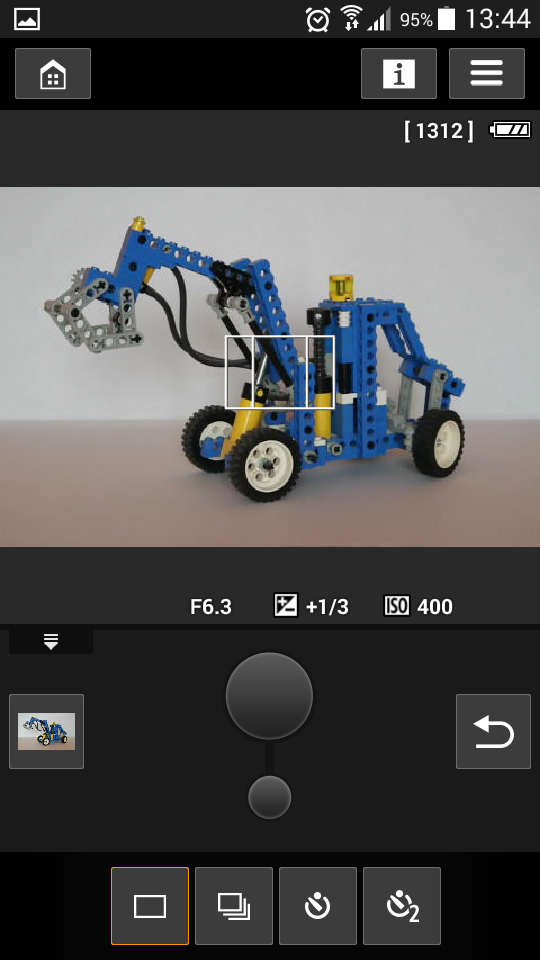

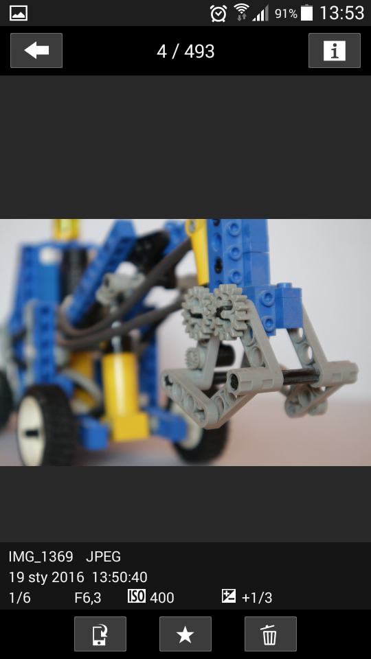

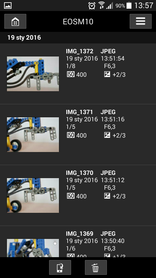

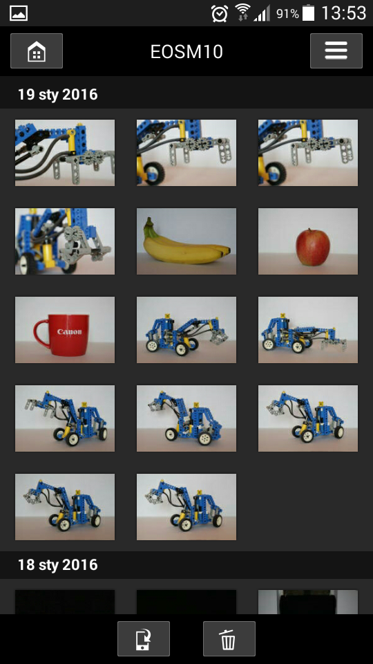

Moduł Wi-Fi

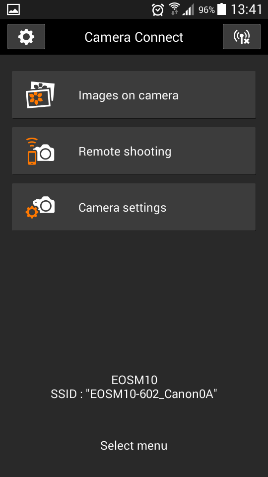

Canon EOS M10, podobnie jak starszy model M3 został wyposażony w moduł Wi-Fi z obsługą NFC. Bezprzewodowa komunikacja w M10 umożliwia:
  • przesyłanie obrazów między aparatami,
  • połączenie ze smartfonem – umożliwia przeglądanie zdjęć oraz zdalne wyzwalanie migawki,
  • drukowanie obrazów w drukarce Wi-Fi,
  • wysyłanie obrazów do serwisu internetowego Canon Image Gateway,
  • oglądanie obrazów na ekranie telewizora.

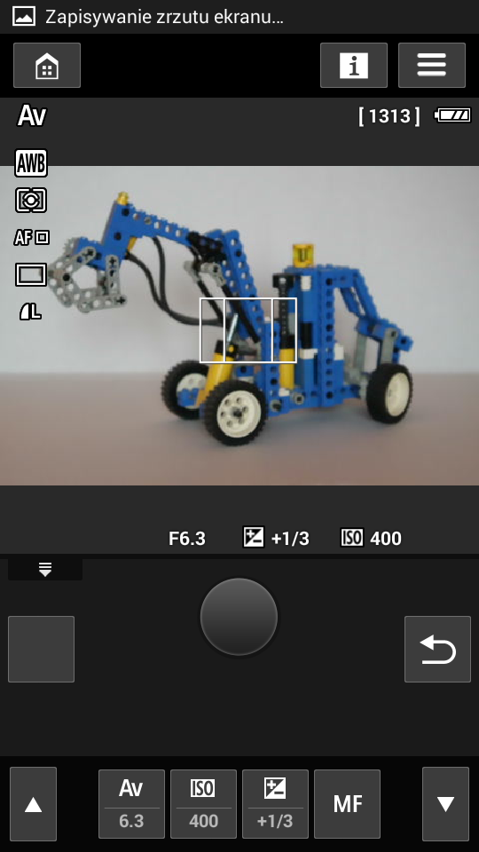

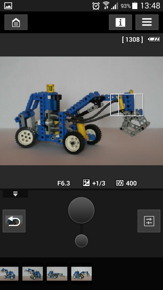

Do połączenia aparatu ze smartfonem konieczne jest zainstalowanie w telefonie aplikacji Camera Connect. Kiedy już dokonamy połączenia aparatu i telefonu, we wspomnianej aplikacji wybieramy jeden z trybów: Images on camera, Remote Shooting lub Camera Settings. Pierwszy służy oczywiście do przeglądania zdjęć zapisanych na karcie aparatu. Drugi natomiast umożliwia zdalne wyzwalanie migawki z poziomu telefonu. Na ekranie smartfona widzimy aktualny podgląd kadru, a dodatkowo możemy także wyświetlić informacje o ustawieniach fotografowania. Możliwości kontrolowania ustawień aparatu z poziomu samego telefonu są jednak ograniczone ograniczone. Możemy zmieniać podstawowe parametry ekspozycji: czas migawki, wartość przysłony, czułość ISO oraz kompensację ekspozycji. Mamy możliwość wybrania trybu wyzwalania migawki (pojedyncze, seryjne, samowyzwalacz) oraz trybu obszaru AF (punktowy lub wykrywanie twarzy połączone ze śledzeniem). Ostrość ustawiana jest automatycznie w miejscu, które na ekranie telefonu wskażemy palcem, aczkolwiek samego wyzwolenia migawki dokonujemy dedykowanym przyciskiem. Wykonane zdjęcie możemy podejrzeć bezpośrednio w telefonie, również w powiększeniu. Tryb Camera Settings daje możliwość zmiany ustawień związanych z datą, godziną i strefą czasową.

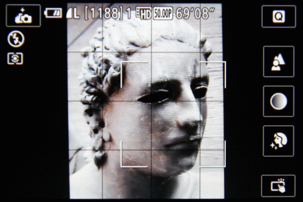

Tryb autoportretu
Dzięki możliwości odchylania ekranu w górę maksymalnie do 180 stopni, EOS-em M10 z łatwością wykonamy autoportret. Oczywiście nic nie stoi na przeszkodzie by zdjęcie zrobić sobie w jakimkolwiek z trybów, ale projektanci udostępnili tryb specjalnie dedykowany autoportretom. Po jego uruchomieniu automatycznie aktywuje się wykrywanie twarzy, a na ekranie aparatu pojawiają się ikony reprezentujące dodatkowe ustawienia:
  • rozmycie tła – pięć poziomów stopnia rozmycia tła oraz ustawienie auto,
  • jasność – regulacja w 5-stopniowej skali,
  • gładka cera – 3-poziomowa regulacji.
Na ekranie można znaleźć również ikonę pozwalającą włączyć lub wyłączyć dotykową migawkę. Szkoda jednak, że nie dodano opcji automatycznego wyzwalania migawki po wykryciu uśmiechu lub mrugnięcia okiem.

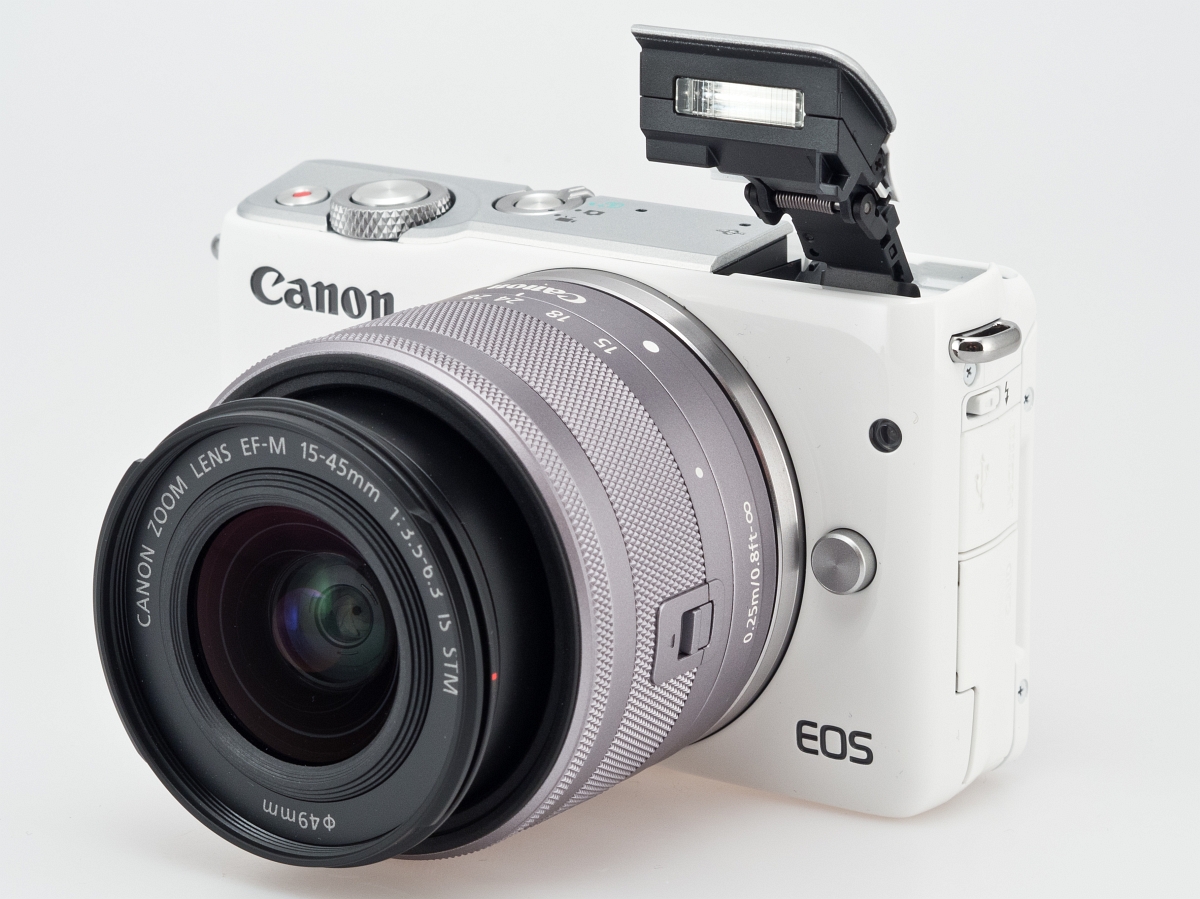

Lampa błyskowa
Canona M10 wyposażono we wbudowaną lampę błyskową, która tak jak w modelu M3 charakteryzuje się liczbą przewodnią 5 (dla ISO 100). Regulacji mocy błysku można dokonywać w zakresie ±2 EV ze skokiem 1/3, a czas synchronizacji błysku wynosi 1/200 s. Tryby pracy lampy błyskowej przedstawiają się następująco:
  • automatyczny,
  • włączona (błysk przy każdym zdjęciu),
  • błysk + długi czas naświetlania,
  • wyłączona.
Dodatkowe opcje dotyczące lampy błyskowej obejmują:
  • tryb błysku: E-TTL II lub manualny,
  • pomiar E-TTL II: wielosegmentowy lub uśredniony,
  • funkcja redukcji efektu czerwonych oczu,
  • tryb synchronizacji: pierwsza lub druga kurtyna migawki.

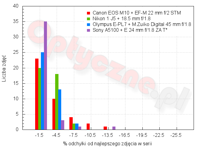

Standardowo w teście autofokusu wykonujemy serię 40 zdjęć. Na zastosowanym obiektywie ustawiamy przesłonę f/2.8 i fotografujemy tablicę rozdzielczości, każdorazowo przeogniskowując obiektyw. Wyniki przedstawiamy w postaci histogramu, który prezentuje procentowe wartości odchyłek od najlepszego pomiaru MTF50 w serii.
Do celności systemu AF w EOS-ie M10 nie mamy szczególnych zastrzeżeń. Ponad połowa strzałów to trafienia w punkt i tylko w pojedynczych przypadkach notujemy odchyłki od najlepszego zdjęcia w serii większe niż 9%. Znaczna większość wyników zatem mieści się w pierwszych trzech przedziałach. Spójrzmy jak AF poradził sobie w świetle żarowym.

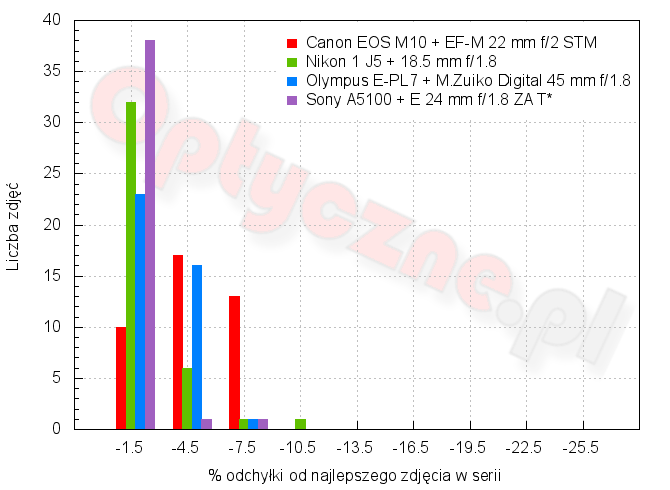

Widać, że wyraźnie spadała liczba trafień w punkt, bowiem w pierwszym przedziale mamy tylko 1/4 wszystkich zdjęć. Mimo to sytuacja nie jest zła, bowiem wszystkie wyniki znalazły się w pierwszych trzech przedziałach. Na żadnym zdjęciu nie zanotowaliśmy zatem odchyłek większych niż 9%.
W dobrych warunkach oświetleniowych ostrzenie odbywa się całkiem szybko, choć trzeba przyznać, że na tym polu Canonowi trochę jednak brakuje do konkurencji. Mimo że mamy do czynienia z hybrydowym autofokusem, AF w M10 nie jest tak szybki, jak autofokus w bezlusterkowcach Olympusa czy Panasonika. A przypomnijmy, że w ich przypadku systemy AF działają jedynie na podstawie detekcji kontrastu. W gorszych warunkach oświetleniowych autofokus w M10 oczywiście zwalnia. Kiedy jednak mamy aktywne wspomaganie AF diodą świecącą i ostrzymy na niezbyt odległych obiektach sytuacja pod tym względem nie jest zła.
