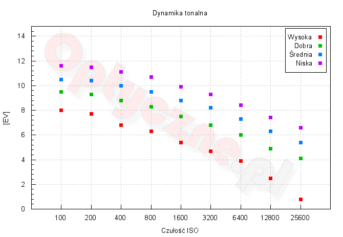

Dynamika tonalna
Dynamikę tonalną wyznaczyliśmy w oparciu o serię zdjęć tablicy Kodak Q-14. Pomiary wykonaliśmy na surowych plikach przekonwertowanych uprzednio do 48-bitowych TIFF-ów bez demozaikowania. Na wykresie przedstawiamy wartości zakresu tonalnego dla wysokiej, dobrej, średniej i niskiej jakości obrazu. Odpowiada to stosunkom sygnału do szumu na poziomie 10, 4, 2 i 1.
Canon EOS M10 - Zakres i dynamika tonalna
Dla najlepszej jakości obrazu przy ISO 100 testowany aparat osiąga dynamikę na poziomie 8 EV. Wynik ten można uznać za niezły, ale zważywszy na 14-bitowy zapis danych należałoby oczekiwać lepszego rezultatu. Dla przykładu Sony A5100 z 12-bitowymi RAW-ami zanotował maksymalny wynik 8.3 EV. Co prawda M10 radzi sobie nieco lepiej niż Nikon 1 J5, który przy ISO 160 osiągnął wartość dynamiki na poziomie 7.7 EV, ale w jego przypadku również mamy do czynienia z 12-bitowym zapisem.
Dla pozostałych kryteriów najlepsze osiągi testowanego Canona nie są szczególnie wysokie. Dla SNR=1 notuje maksymalnie 11.6 EV, wypadając tym samym nieznacznie gorzej niż A5100 i J5. Aparaty te jednak dobrze wykorzystują 12-bitowy zapis, a M10 przy 14-bitowych RAW-ach powinien dla tego kryterium zbliżać się do poziomu 14 EV.

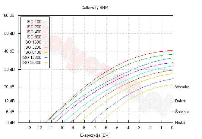

Poniżej przedstawiamy pełne wykresy SNR wygenerowane na podstawie wykonanych pomiarów dla wszystkich czułości aparatu.
Wartość 0 na osi OX oznacza maksymalną wartość, którą aparat może zapisać w pliku RAW. Na prawej osi OY oznaczyliśmy miejsca dla kryteriów SNR=10 (wysoka), 4 (dobra), 2 (średnia) i 1 (niska). Przy pomocy tego wykresu każdy może oszacować dostępną dynamikę dla wybranej przez siebie minimalnej użytecznej jakości obrazu. Wystarczy poprowadzić poziomą linię wzdłuż wybranego kryterium i odczytać wartość na osi OX, dla której linia ta przecina się z wykresem dla odpowiedniej czułości. Gdy np. uznamy za kryterium minimalnej użytecznej jakości 12 dB, widzimy, że dla ISO 1600 dynamika osiąga wartość około 7.5 EV.
