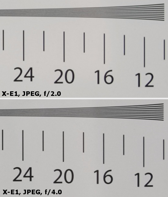

Na zakończenie prezentujemy wycinki naszych zdjęć tablicy testowej pobrane z plików JPEG.
Samyang 12 mm f/2.0 NCS CS - Rozdzielczość obrazu
