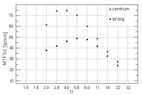

Test rozdzielczości obiektywu Samyang 12 mm f/2.0 NCS CS wykonaliśmy w oparciu o pliki RAW z aparatu Fujifilm X-E1. Pliki te zostały wywołane programem dcraw (z algorytmem 3-pass X-trans filter) i przeanalizowane przy pomocy pakietu Imatest. Przypomnijmy, że najlepsze obiektywy stałoogniskowe testowane w ten sposób osiągają wyniki na poziomie 70–73 lpmm, a poziom przyzwoitości jest ustawiony w okolicach 40–41 lpmm. Zobaczmy więc, jak na tym tle prezentują się osiągi testowanego obiektywu.
Samyang 12 mm f/2.0 NCS CS - Rozdzielczość obrazu
Jeśli chodzi o zachowanie w centrum kadru, to możemy je tylko i wyłącznie chwalić. Już na maksymalnym otworze względnym obiektyw osiąga bardzo wysoki wynik ponad 60 lpmm. Na przysłonach f/2.8–4.0 osiągane rezultaty dochodzą do okolic 74 lpmm – a więc wartości praktycznie rekordowych! Tutaj obiektyw wypada więc tak samo dobrze albo nawet minimalnie lepiej niż drogie konstrukcje, takie jak Zeiss Touit 2.8/12 czy Fujinon 2.8/14. Wielkie brawa!
Znacznie mniej podoba nam się zachowanie na brzegu kadru, choć zdajemy sobie sprawę z trudności, z jakimi muszą borykać się konstruktorzy optyki w przypadku tak unikalnych parametrów. Na maksymalnym otworze względnym obraz jest ciut poniżej wyznaczonego przez nas poziomu przyzwoitości. Do tego poziomu brakuje naprawdę niewiele, więc osoby, które mają bardziej wyrozumiałe kryteria, mogą uznać ten obraz za zadowalający. Wraz z przymykaniem przysłony MTF-y rosną i osiągają swoje maksimum dla przysłony f/5.6. Wyniki tam uzyskane można uznać za dobre, ale mocno rzuca się w oczy ogromna różnica w osiągach między brzegiem i centrum kadru.
