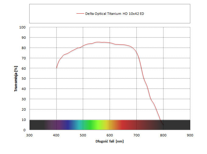

Sprawność optyczna |
84.7+/-
1%
12 / 25.0 pkt |

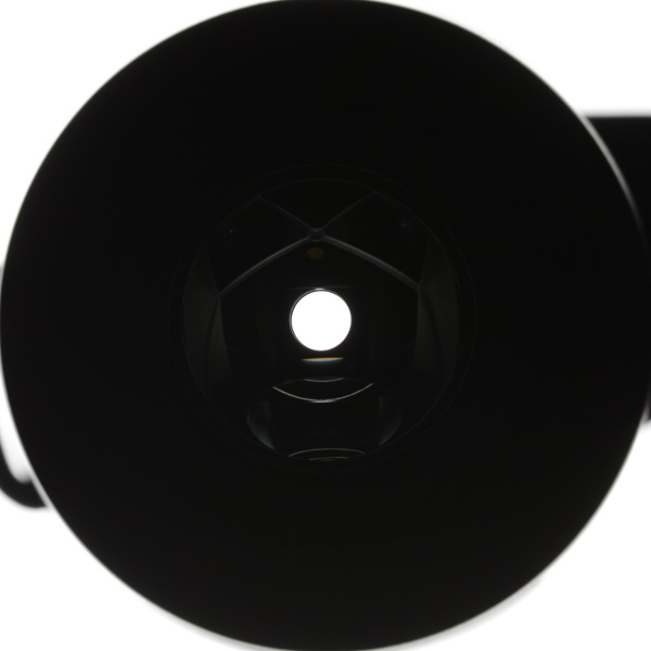

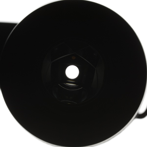

Wewnętrzne odblaski |
Lewy: |
Prawy:
![Delta Optical Titanium HD 10x42 ED - Wewnętrzne odblaski - Lewy](lornetki_test_image/mini_1358_dot10x42hd_odbl_ol.jpg) |
![Delta Optical Titanium HD 10x42 ED - Wewnętrzne odblaski - Prawy](lornetki_test_image/mini_1359_dot10x42hd_odbl_op.jpg) |
Ładnie. |
4 / 5.0 pkt |

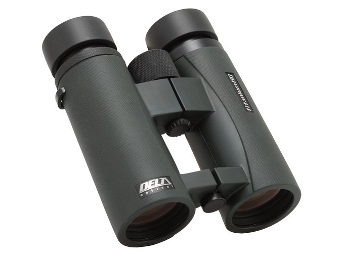

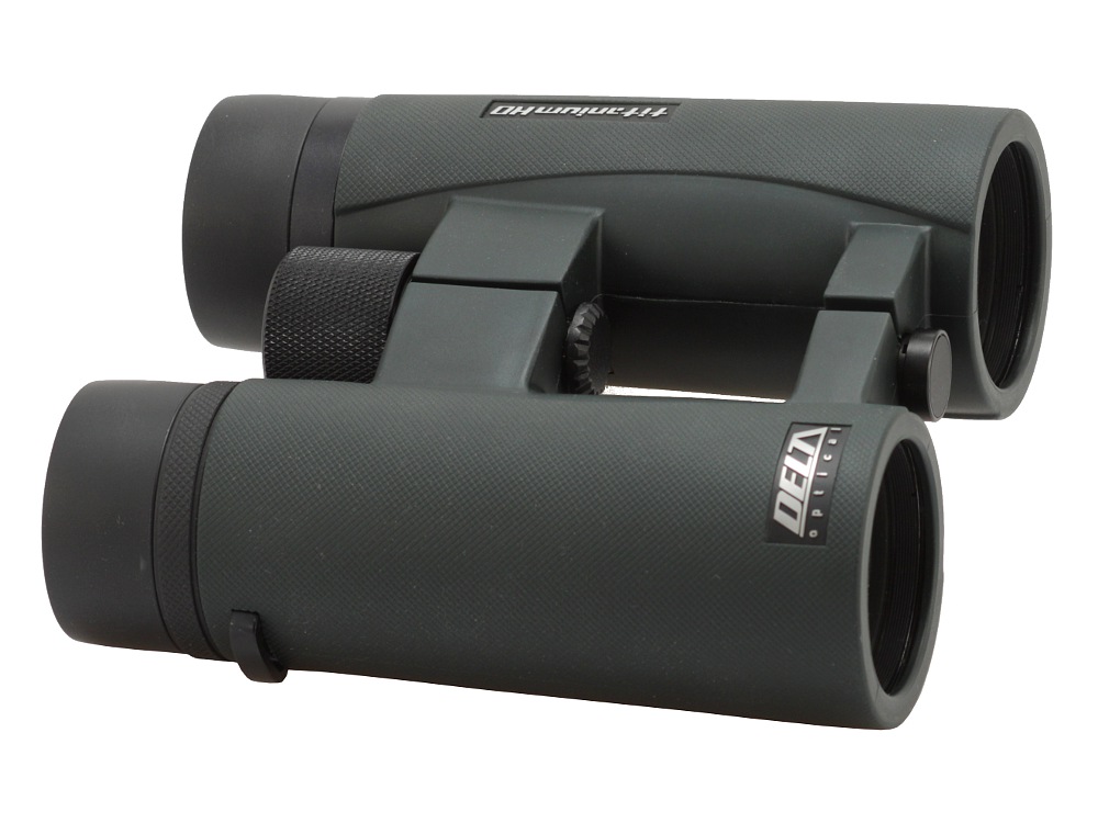

Obudowa |
Dość zgrabne open hinge obite zielonkawą, delikatnie teksturowaną gumą. Dobrze przylega do rąk. Nic nie skrzypi, nic nie odstaje na tubusie. Przy obiektywach gumę da się lekko odciągnąć. Gumowane muszle okularowe o 3 stopniach wysuwu. Produkowana w Chinach. |
7.5 / 8.0 pkt |

Producent chwali zastosowaniem się wysokiej klasy powłok antyodbiciowych oraz powłok srebrnych na pryzmatach, co sugeruje wysoką transmisję. Niestety stan faktyczny jest daleki od ideału. Rzut okiem na pryzmaty pokazuje, że mamy sporo intensywnych odbić od nich i chyba nie do końca zadbano o to, aby powłoki były na nich najwyższej jakości. W efekcie dostajemy transmisję taką jak poniżej.
Taki wykres przystoi modelowi dachowemu klasy cenowej do 1000 zł. W lornetce dwa razy droższej oczekiwalibyśmy maksymalnych wyników w przedziale 88-90% - tutaj takich nie ma.
Podsumowując, przy rekordowym polu widzenia wynoszącym 7 stopni, nie martwi mnie spory spadek ostrości na brzegu. Zawsze lubiłem stare lornetki dające bardzo duże pole widzenia. Nieostrość brzegowa tego ogromnego pola nie specjalnie mi przeszkadzała - komfort spoglądania przez tak szerokie okulary wynagradzał wszelkie ułomności. W przypadku Delty sytuacja jest lepsza niż u większości staroci, bo dodatkowo bardzo dobrze koryguje ona aberrację chromatyczną oraz prawidłowo radzi sobie z dystorsją i komą, a obraz w centrum tego pola jest kontrastowy i pozbawiony zauważalnego astygmatyzmu.
Za trochę większy problem uznaję transmisję, która w tej kasie cenowej, w centrum zakresu widzialnego, powinna być bliższa 90%, a nie 85%.
