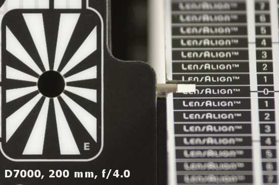

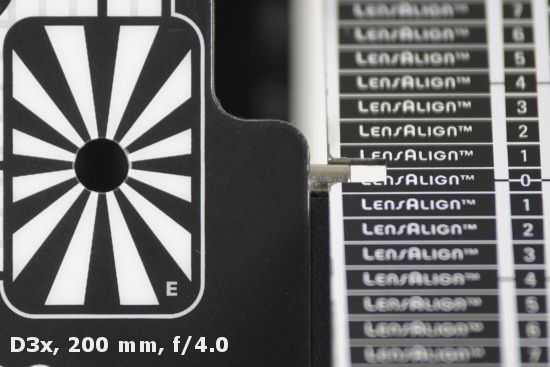

Tokina 70–200 mm jest wyposażona w ultradźwiękowy napęd autofokusa, dzięki czemu praca mechanizmu jest naprawdę cicha. Jedyne co usłyszymy to cichy szum przesuwanych soczewek. Nie imponuje za to szybkość mechanizmu. Przebieg całego zakresu odległości i ustawienie ostrości zajmuje około jednej sekundy. Konkurenci nie dość, że ustawiają ostrość szybciej, to jeszcze oferują ograniczniki zakresu pracy.
Autofokus może nie był najżwawszy, ale, co ważne, był bardzo celny. Liczba pomyłek odnotowana w warunkach studyjnych nie przekroczyła 1%, a więc pracę mechanizmu w tej kategorii możemy ocenić bardzo pozytywnie.
W przypadku obu korpusów użytych w teście, Tokina pokazywała delikatną tendencję do ustawiania ostrości za właściwym obiektem. Mikroregulacja autofokusa na poziomie 5 jednostek powodowała, że problem znikał.
Tokina AT-X PRO FX SD 70-200 f/4 VCM-S - Autofokus
