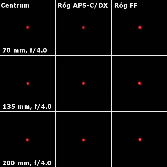

Trudno mieć jakiekolwiek zastrzeżenia do sposobu, w jaki Tokina 70–200 mm koryguje komę. W rogu matrycy APS-C/DX wada ta jest zupełnie niezauważalna, a w rogu pełnej klatki minimalna. Duże brawa, tym bardziej, że mamy tutaj osiągi odrobinę lepsze od konkurencyjnego Nikkora.
Tokina AT-X PRO FX SD 70-200 f/4 VCM-S - Koma, astygmatyzm i bokeh

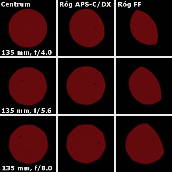

Trochę gorzej jest w przypadku astygmatyzmu. Wada ta daje się trochę we znaki i to na wszystkich ogniskowych. Wciąż jednak możemy mówić o średnim poziomie tej wady, bo średnia różnica pomiędzy poziomymi i pionowymi wartościami funkcji MTF50 wyniosła 11%.
Pochwalić należy wygląd rozogniskowanych punktów świetlnych. Światło w krążkach rozkłada się równomiernie, nie widać żadnych wyraźnych ekstremów lokalnych, a obwódka na samym brzegu jest ledwo zaakcentowana.
