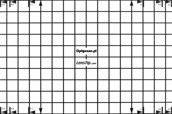

Nikon D7000, 70 mm
Tokina AT-X PRO FX SD 70-200 f/4 VCM-S - Dystorsja

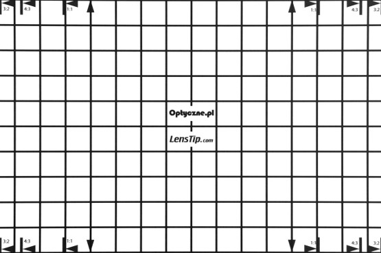

Nikon D7000, 135 mm

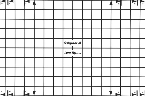

Nikon D7000, 200 mm

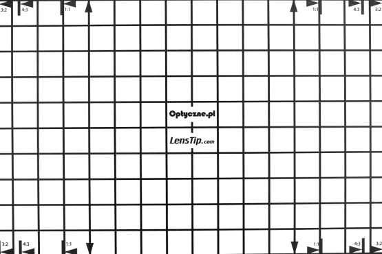

Nikon D3x, 70 mm

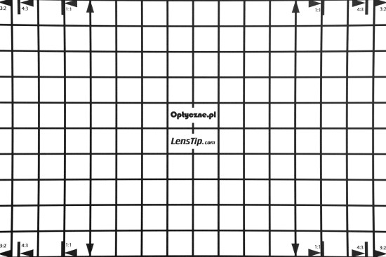

Nikon D3x, 135 mm

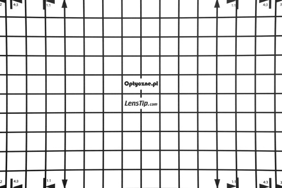

Nikon D3x, 200 mm
