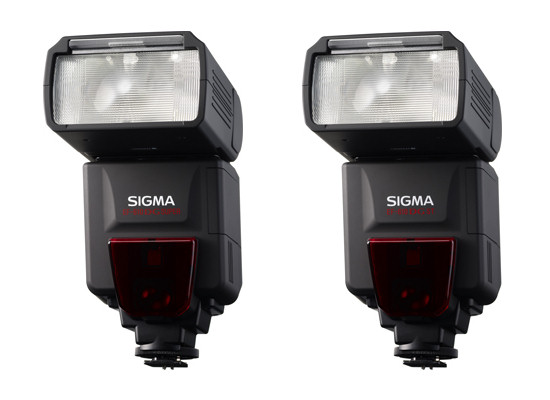

Sigma EF-610 DG Super i EF-610 DG ST
Sigma zaprezentowała dwie lampy błyskowe, które współpracują z systemem automatycznej ekspozycji TTL większości obecnych na rynku lustrzanek. Modele EF-610 DG Super i EF-610 DG ST wyróżniają się maksymalną liczbą przewodnią 61 m ( przy ISO 100 dla 105 mm).
Poniżej prezentujemy najważniejsze cechy nowych lamp:
- liczba przewodnia 61 m ( przy ISO 100 dla 105 mm),
- zaprojektowana do współpracy ze wszystkimi popularnymi lustrzankami,
- pokrycie błysku dla ogniskowych 17–105 mm,
- ruchomy palnik (90° w górę, 7° w dół, 180° w lewo, 90° w prawo),
- zasilanie: 4 baterie AA (alkaliczne, NiCd lub Ni-MH),
- czas ładowania: ok. 4 s z akumulatorami NiCd lub Ni-MH, ok. 6 s z bateriami alkalicznymi,
- liczba błysków: ok. 100 z akumulatorami NiCd lub Ni-MH, ok. 220 z bateriami alkalicznymi,
- regulacja mocy błysku: 1–1/16,
- wymiary: 77×139×117mm,
- waga: 317 g

Minimalna moc 1/16 przy LP 61 to nie zapowiada się dobrze - silna lampa którą nie da się mocno skręcić. Może do strobistowania będzie dobra do dużych modyfikatorów :)
Zaraz, zaraz, "ok. 6 s z akumulatorami alkalicznymi"- a co to za akumulatory?
wcale nie taka mocna, przy palniku 35mm ma tylko 31 LP. Canony 430 mają podobną moc zadaje sie.
Do strobowania to lepiej kupić YN 460-II - w tej cenie kupisz 8 lamp, a i moc przy 35mm to 38 LP, no i maja 7-stopnia skale obnizenia mocy.
regulacja do 1/16 to malo - moze blad w specyfikacji.
jak z ceną ?
Sprawdziłem przy 35mm
Canon 430EX ma też moc 31.
Canon 580EX ma 36LP.
YN 460II ma 38LP
Wiadomo ze takie lampy używa się przy palniku podniesionym do góry, albo przez jakieś softy - czyli palnik jest na ogniskowych 24mm-35mm. Czyli realna moc tej lampy jest na poziomie Canonów 430EX.
A umieszczenie w nazwie 610 - to tylko bełkot marketingowy, jak kiedyś nazwa macro w prawie każdym zoomie kiedy skala odwzorowania ledwo co dawała 1:3
Zupełnie identyczne lampy z EF 500 i EF 530. Po raz kolejny tylko podniesiono moc palnika. Jeżeli chodzi o lampy, to Sigma od kilku lat stoi w miejscu.
dobra... ale czym się model EF-610 DG Super różni od EF-610 DG ST?
Zapewne tym samym, czym różnią się wcześniejsze wersje. DG ST ma manualną regulację mocy 1/1 i 1/16. Wersja DG Super ma wyświetlacz, tryb bezprzewodowy (master/slave), regulacje mocy w skokach od 1/1 do 1/128 (albo 1/64 w zależności od systemu). błysk modelujący, stroboskop, hss. Prostsza wersja nie ma nic z tych udogodnień. Do tych najnowszych dodali jak widać odbłyśnik.
