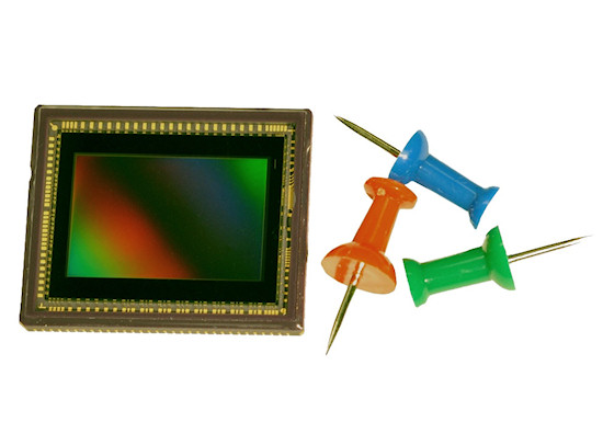

Aptina zaprezentowała 16-megapikselową matrycę CMOS o rozmiarze APS-C. Sensor MT9H004 jest w stanie sczytywać dane z maksymalną prędkością 10 kl/s i bez problemów radzi sobie w trybie wideo Full HD 1080p przy 30 kl/s.
Producent chwali się, iż w matrycy zastosowano innowacyjną technologię DR-Pix, która pozwala na dwa tryby pracy pojedynczego piksela: low conversion gain (LCG) – wykorzystywany w jasnym świetle, gdzie ilość ładunku zgromadzonego przez element światłoczuły jest duża i high conversion gain (HCG) – wykorzystywany w słabych warunkach oświetleniowych, gdzie ilość zgromadzonego ładunku jest niewielka. Koncepcja bazuje na dodatkowym kondensatorze, który jest dołączany w trybie LCG i wykorzystywany do zgromadzenia większej ilości ładunku. Dzięki temu nie ma konieczności stosowania silnego wzmocnienia sygnału na wyjściu piksela. Przekłada się to bezpośrednio na zwiększenie odstępu sygnału od szumu o 5 dB i poprawę jakości zdjęć wykonywanych przy wysokich czułościach.
Aptina MT9H004 ma trafić do masowej produkcji w pierwszym kwartale przyszłego roku, a więcej o technologii DR-Pix można dowiedzieć się z poniższego filmu.
