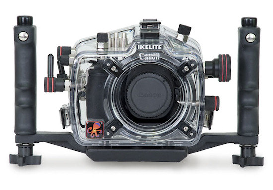

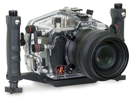

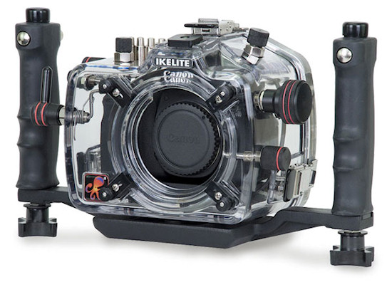

Informacja prasowa Ikelite Housing #6870.60
Ta zaprojektowana na trudne warunki, trwała i całkowicie odporna na korozję obudowa została wykonana z przezroczystego poliwęglanu i jest przeznaczona dla lustrzanki Canon EOS 60D. Odwrotnie niż w obudowach aluminiowych, przez przezroczyste ścianki obudowy widać wyraźnie uszczelnienie o-ringu głównego i o-ringu portu obiektywowego. Możliwość kontroli prawidłowości ułożenia uszczelek daje w efekcie kontrolę szczelności i pewność, że nic nie zagraża naszej kamerze. Można także kontrolować optycznie działanie wszystkich elementów sterujących oraz czy wnętrze obudowy pozostaje suche.
Tylna ścianka obudowy zamykana jest na trzy zapięcia zatrzaskowe z mechanizmem zabezpieczającym przed przypadkowym otwarciem. Obudowa jest w pełni funkcjonalna do głębokości 60 metrów. Balans obudowy w słonej wodzie jest lekko ujemny i zależny od użytego portu obiektywowego i obiektywu. Obudowa zapewnia dostęp do wszystkich istotnych elementów sterujących kamery, a wodoszczelność jest zapewniona dzięki pionierskiemu rozwiązaniu firmy Ikelite, która wprowadziła dławnice typu Quad-Ring, co jak wykazano jest najskuteczniejszą metodą uszczelniania elementów sterujących. Wygodna dźwignia znajdująca się w okolicach kciuka pozwala na łatwe kontrolowanie trybu rejestracji filmów wideo bez konieczności odrywania dłoni od rękojeści.

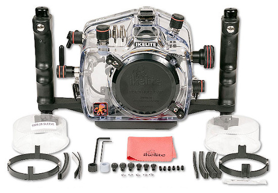

Pełen zakres optycznych portów kopułowych i płaskich pozwala stosować większość obiektywów typu zoom, makro i szerokokątnych. Standardowa linia portów oferuje kompaktowe i cenowo przystępne rozwiązania przy jednoczesnym zachowaniu wysokiej jakości obrazu. Modularny system portów oferuje maksimum wszechstronności i jakości dzięki zestawowi wymiennych kopuł 8" i portów płaskich. Dołączanie portów jest szybkie i łatwe dzięki prostemu systemowi blokady, a o-ring jest dobrze widziany przez obudowę, co pozwala upewnić się o jego prawidłowym ułożeniu a więc i szczelności. Porty obiektywowe są sprzedawane osobno. Lupa powiększająca Super-Eye stanowi standardowe wyposażenie obudów Ikelite do lustrzanek i polepsza widzialność w wizjerze kamery poprzez maskę nurkową. Duży ekran LCD kamery jest dobrze widzialny poprzez tylną ściankę obudowy. Rękojeści z szybkozłączkami posiadają wygodne gumowe uchwyty i pozwalają na łatwe dołączanie i odłączanie ramion mocujących lampy zewnętrzne poprzez naciśnięcie przycisków szybkozłączek. Płyta wraz z rękojeściami mocowana jest do obudowy dwoma wkrętami i może być łatwo odłączona na czas transportu.

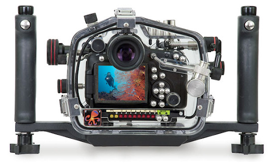

Ikelite uważa możliwość korzystania z automatyki błysku TTL za tak istotną w fotografii podwodnej, że instaluje układ konwersji TTL w każdej obudowie do lustrzanek cyfrowych. Układ konwertujący eTTL2 Canona zainstalowany w obudowie współpracuje doskonale ze wszystkimi obecnymi modelami lamp błyskowych Ikelite z serii DS. Parametry ekspozycji są ustawione przez dwa przyciski na tylnej ściance obudowy. Ustawienia są wyraźnie widoczne nawet w nocy przez szereg diod LED. W trybie TTL można stosować kompensację błysku o cztery wartości w górę i w dół co 1/2 działki przysłony, co daje możliwość bardzo precyzyjnego dostrojenia siły błysku.
Obudowa Ikelite Housing #6870.60 ma być dostępna w cenie 6399 zł.

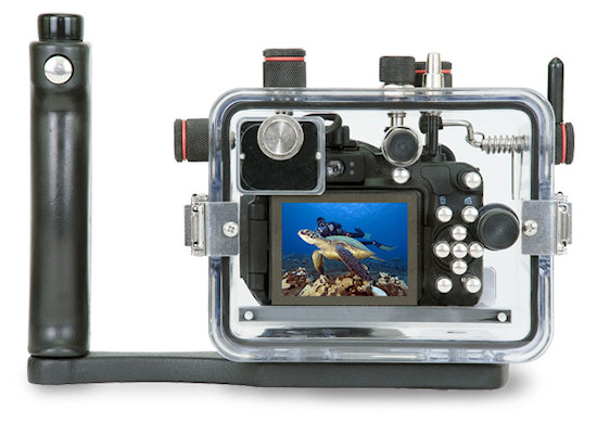

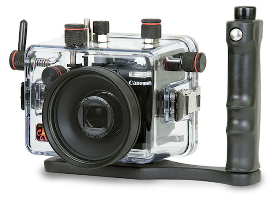

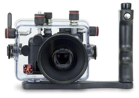

Informacja prasowa Ikelite Housing #6146.12
O budowa kompaktowa Ikelite stanowi właściwy wybór gdy zależy nam na jakości, trwałości i bezpieczeństwie zamkniętego w niej aparatu. Jest to wysokiej jakości obudowa zbudowana z myślą o długowieczności, co jest poparte wieloletnią reputacją niezawodności produktów Ikelite. Ta kompaktowa obudowa jest uformowana z odpornego na korozję oraz inne czynniki zewnętrzne przezroczystego poliwęglanu i jest praktycznie niezniszczalna dzięki grubym ściankom zaprojektowanym na trudne warunki. Konstrukcja obudowy pozwala na jej bezpieczne używanie do głębokości 60 metrów.
Przezroczysty materiał obudowy umożliwia obserwację wszystkich elementów sterujących oraz ekranu LCD aparatu. Jednocześnie możliwość obserwacji poprzez ścianki obudowy głównego o-ringu w celu sprawdzenia czy jest on prawidłowo ułożony, pozwala upewnić się, że obudowa jest właściwie uszczelniona. Pewność, że nic nie grozi naszemu aparatowi daje poczucie komfortu psychicznego w trakcie nurkowania. Poprzez elementy sterujące obudowy (przyciski, pokrętła i dźwignie) dostępne są wszystkie istotne funkcje aparatu. Tylna ścianka obudowy jest zamykana na dwa zatrzaski z mechanizmem zabezpieczającym przed przypadkowym otwarciem. Montaż aparatu we wnętrzu obudowy jest bardzo łatwy, a przygotowanie zestawu do wykonywania zdjęć szybkie i bezproblemowe.
Obudowa Ikelite kompatybilna jest z aparatem Canon G12, pozwala na zanurzenie z aparatem na głębokość maksymalną 60 metrów. Wyposażoną jest w dyfuzor lampy błyskowej, łącze synchronizujące pozwalający na korzystanie z zewnętrznych lamp błyskowych oraz port do którego można zamontować konwerter szerokokątny WD-4 lub adapter dla konwerterów makro. Dodatkowo, do obudowy można zamocować filtr korekcyjny. Obudowa ma wymiary 17.8 × 15.2 × 15.2 cm, natomiast jej waga to 2.7 kg.
Cena obudowy #6146.12 to: 2599 zł.
