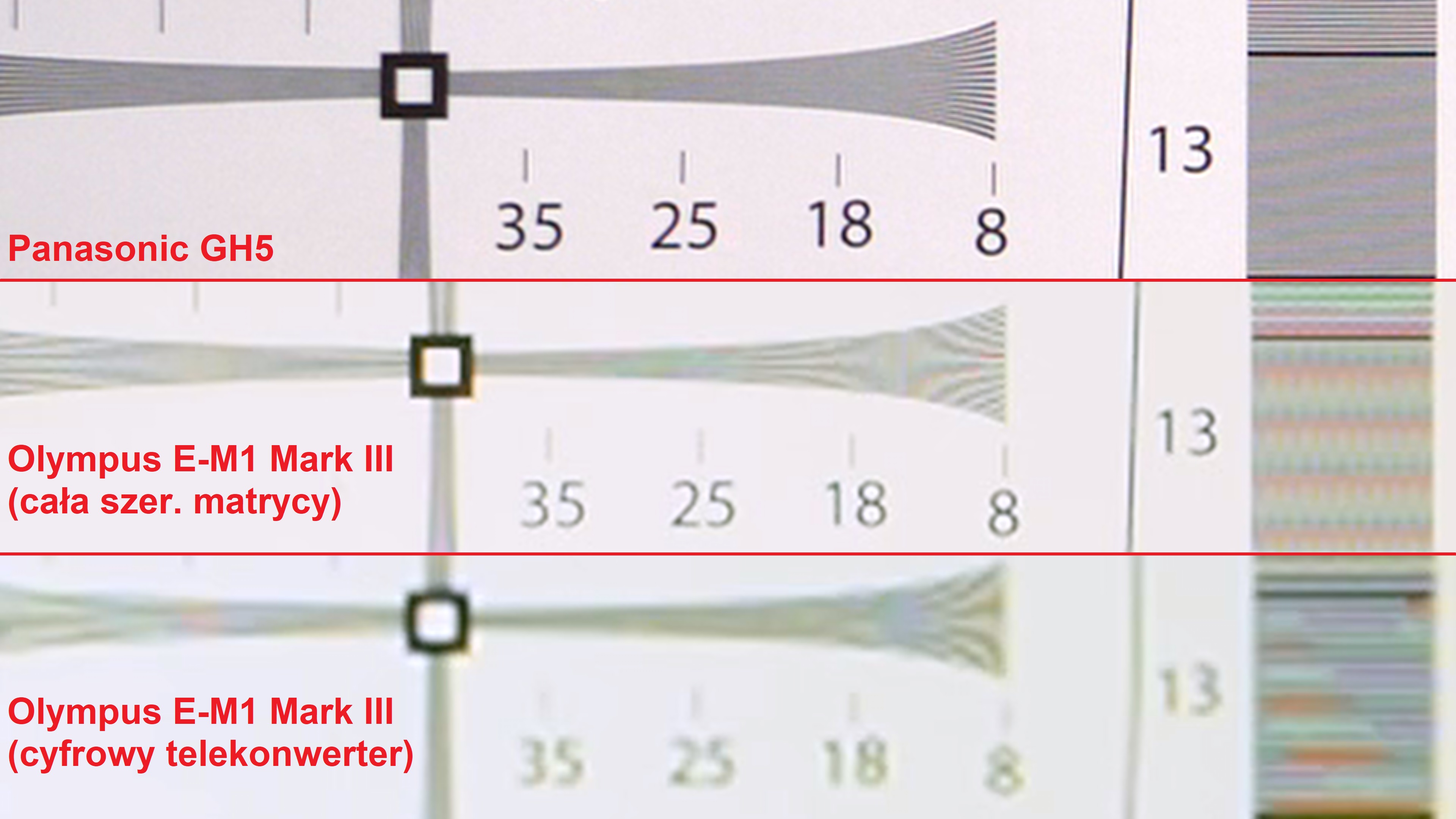

Spójrzmy teraz na sytuację w rozdzielczości 1920×1080 px.
Tym razem analiza będzie krótka – jest źle. Już przy korzystaniu z całej szerokości matrycy obraz Full HD wygląda słabo – jest sporo interferencji i kolorowych przebarwień, a szczegółowość obrazu jest kiepska. Gdy przejdziemy do slow motion, sytuacja staje się jeszcze odrobinę gorsza. To jednak nic z w porównaniu z trudną do opisania słowami, apokaliptyczną tragedią, jaką widzimy po włączeniu cyfrowego telekonwertera. Wobec sytuacji sprzedaży działu obrazowania przez Olympusa może to zabrzmieć kuriozalnie, ale trzeba to napisać – ktokolwiek uznał, że tak wyglądający obraz w Full HD z cyfrowym telekonwerterem jest „ok” i można coś takiego skierować do sprzedaży (w nie najtańszym przecież aparacie), powinien zostać dyscyplinarnie zwolniony.
Na poparcie tych mocnych słów zestawiliśmy wycinki obrazu Full HD nagrane w 25 kl/s:
  • ze stanowiącego bezpośrednią konkurencję Panasonika GH5 (jest to jeden z nielicznych aparatów nadpróbkujących Full HD z całej matrycy, więc jest ten tryb wyjątkowo „ładny” i szczegółowy),
  • z testowanego aparatu z wykorzystaniem całej szerokości matrycy,
  • z testowanego aparatu z wykorzystaniem cyfrowego telekonwertera.
Ocenę pozostawiamy czytelnikom.
