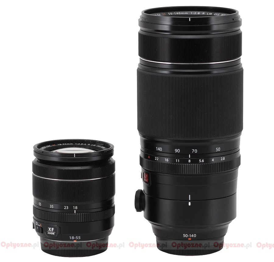

Na poniższym zdjęciu testowany obiektyw stoi obok Fujinona XF 18–55 mm f/2.8–4.0.

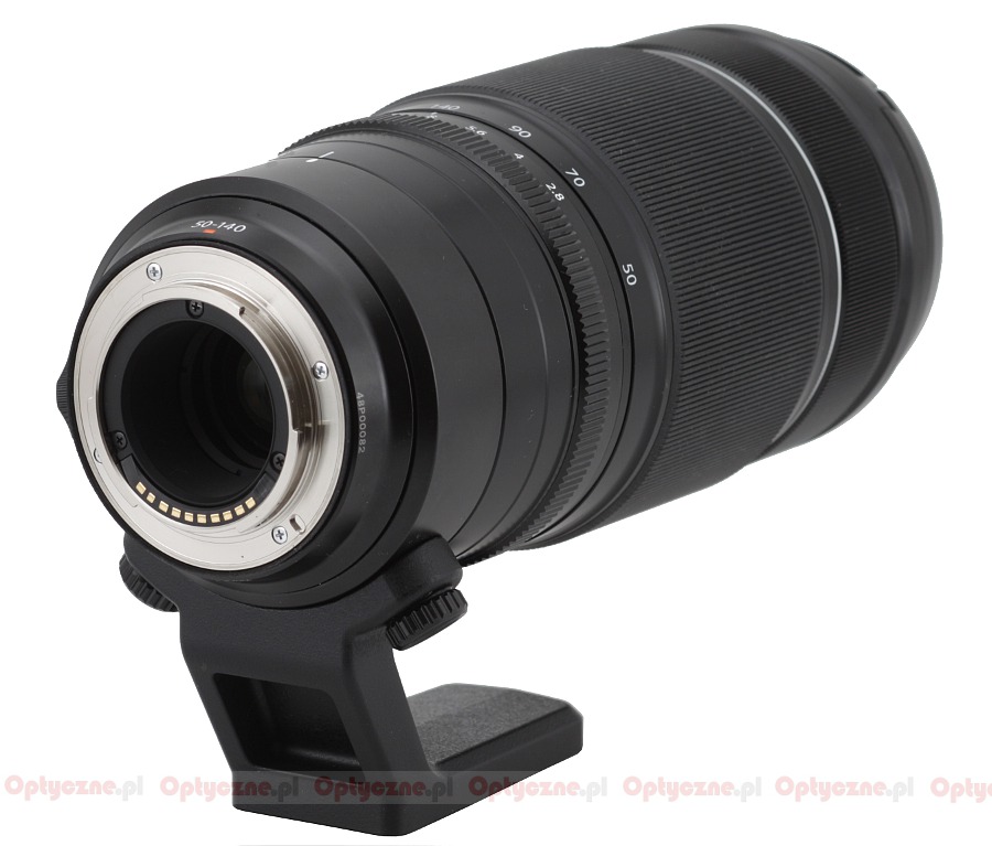

Fujinon XF 50–140 mm f/2.8 R LM OIS WR rozpoczyna się metalowym bagnetem, który otacza styki i tylną soczewkę o średnicy około 2 cm. Soczewka ta jest nieruchoma i schowana na głębokości około 1.5 cm wewnątrz dobrze wyczernionego i zmatowionego tubusa.

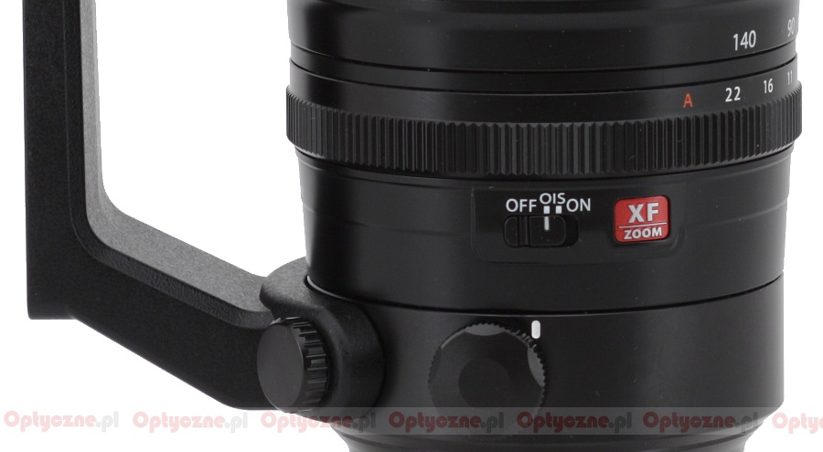

Idąc dalej natrafiamy na obrotowy pierścień połączony ze stabilnym łącznikiem statywowym. Jest on rozwiązany dość ciekawie, bo nie zdejmuje się z korpusu razem z pierścieniem lecz można go odkręcić od pierścienia za pomocą specjalnych i wygodnych w użyciu śrub.

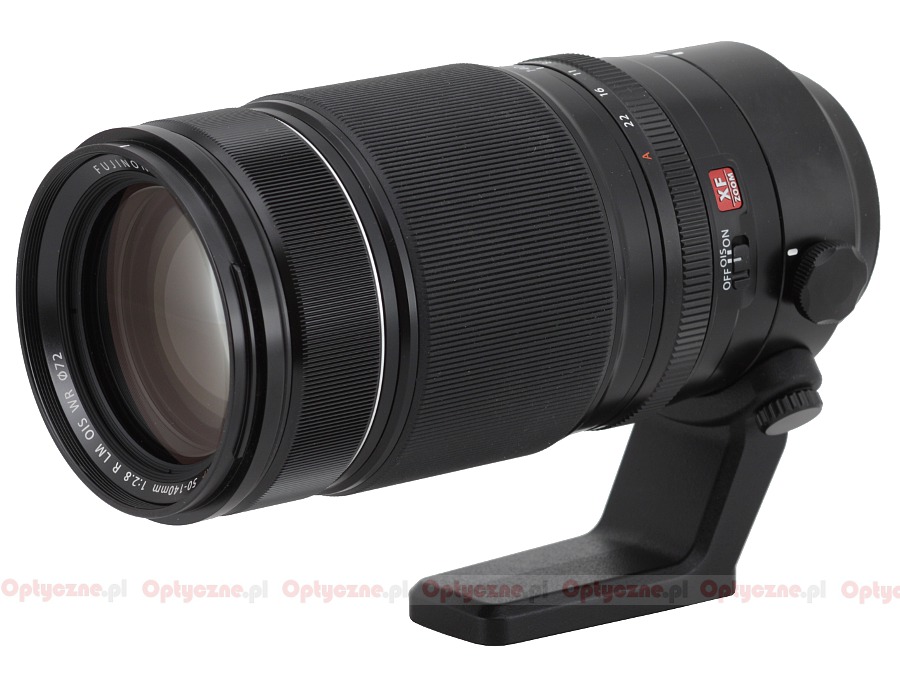

Kolejny element to jeszcze jeden nieruchomy pierścień zawierający napisy „XF ZOOM” oraz „WEATHER RESISTANT” (oznaczający zastosowanie uszczelnień), a także przełącznik stabilizacji optycznej (OIS ON/OFF). Zaraz dalej natrafimy na pierścień do zmiany przysłony. Ma on szerokość 15 mm i większą jego cześć zajmuje karbowanie. Przysłonę możemy zmieniać z krokiem 1/3 EV i robi się to komfortowo.
Największą częścią korpusu obiektywu jest pierścień do zmiany ogniskowej, który ma szerokość aż 65 mm i jego większą część zajmuje gumowane karbowanie, pod którym umieszczono znaczniki ogniskowych dla wartości 50, 70, 90 i 140 mm. Pierścień pracuje płynnie, równo i z należytym oporem.

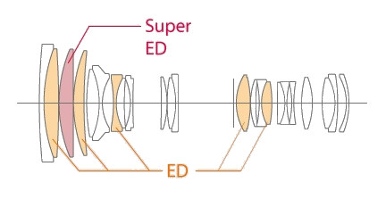

Jeśli chodzi o budowę wewnętrzną mamy tutaj do czynienia z aż 23 soczewkami ustawionymi w 16 grupach. Pięć z nich wykonano ze szkła niskodyspersyjnego ED, a jedną ze szkła Super ED. Wewnątrz znajdziemy jeszcze kołową przysłonę o siedmiu listkach, którą możemy domknąć maksymalnie do wartości f/22.

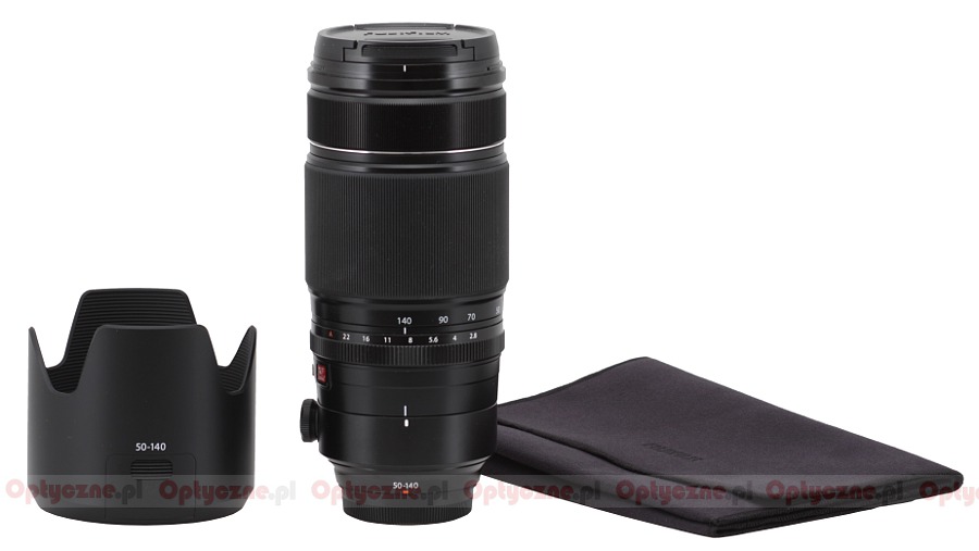

Kupujący dostaje w zestawie oba dekielki, tulipanową osłonę przeciwsłoneczną, łącznik statywowy i miękki futerał.

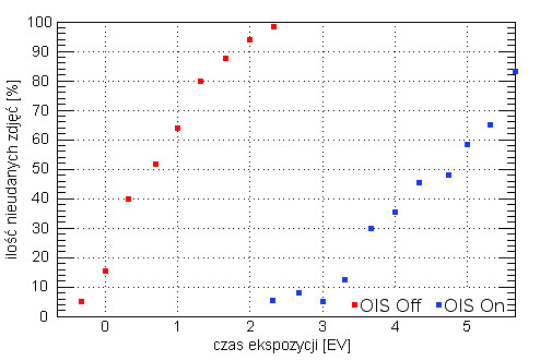

Oczywiście, zdecydowaliśmy się na sprawdzenie jak w tej kategorii radzi sobie Fujinon. W tym celu, na ogniskowej 140 mm wykonaliśmy po kilkadziesiąt zdjęć na każdym z czasów ekspozycji z zakresu od 1/160 do 1/2 sekundy zarówno dla stabilizacji włączonej i wyłączonej. Następnie określiliśmy odsetek zdjęć nieudanych i wykreśliliśmy go w zależności od czasu ekspozycji wyrażonego w EV (punkt 0 EV odpowiada czasowi 1/125 sekundy).
Fujifilm Fujinon XF 50-140 mm f/2.8 R LM OIS WR  - Budowa, jakość wykonania i stabilizacja
Jak widać, Fujinon XF 50–140 mm f/2.8 R LM OIS WR radzi sobie tutaj świetnie osiągając wynik 4.3 EV, czyli dokładnie taki sam jak renomowani, pełnoklatkowi konkurenci. Jest to jednocześnie rezultat o około 0.5 EV lepszy niż ten jaki uzyskał Panasonic G X VARIO 35–100 mm f/2.8 P.O.I.S.
