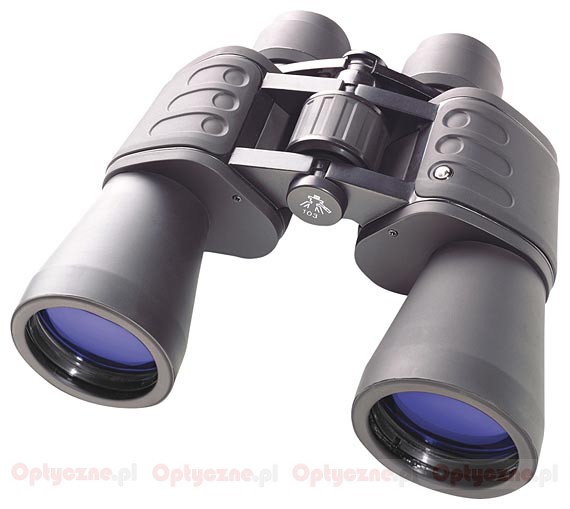

Bresser Hunter 7x50 - specyfikacja i opinie
Zdjęcia lornetki
  • Lornetka Bresser Hunter 7x50
Bresser
AstroClassic
Specyfikacja lornetki
Producent Bresser
Średnica obiektywu [mm] 50
Powiększenie [x] 7
Pole widzenia kątowe 7o
Pole widzenia liniowe [m/m] 122/1000
Źrenica wyjściowa [mm] 7.1
Odstęp źrenicy [mm] 0
Minimalna ostrość [m] 0
Sprawność zmierzchowa 18.71
Jasność względna 51.02
Pryzmaty BK-7/Porro
Wymiary [mm] 190 x 60 x 180
Waga [g] 750
Wodoodporność Nie
Wypełnienie azotem Nie
Wypełnienie argonem Nie
Wyjście na statyw Tak
Ogniskowanie centralne
Gwarancja [w latach] 2

  1. Guliwer
    Guliwer 28 czerwca 2010, 22:15
    Jakość / cena
    Ocena ogólna
    IP 83.4.x.x
    Użytkuje od: 1 rok
    Cena zakupu: 129zł
    Wykorzystanie: Amatorskie
    Wady: Niestabilny mostek okularów. Obraz nieco zamydlony. Mało przydatna wieczorem i w nocy, zapewne z powodu szkła Bk7
    Zalety: Lekka jak na 7x50. Niewielka nieostrość brzegowa. Dobrej jakości guma. Bardzo tania. Dobrze, płynnie chodzą pokrętła ostrości. 2 lata gwarancji.
    Podsumowanie: Tania lornetka "uniwersalna". Można kupić jako pierwszą. Gdyby zamiast miekiego, plastikowego mostka był solidniejszy, byłaby jeszcze lepsza.
  2. Mic
    Mic 7 kwietnia 2007, 23:17
    Jakość / cena
    Ocena ogólna
    IP 83.28.x.x
    Użytkuje od: 1 mies.
    Cena zakupu: 100
    Wady: Wygląda na delikatną, budowa podobna do znanego meade 10x50 z Lidla. W sumie to za tą cenę to ciężko coś znaleźć
    Zalety: Jak na ponoc pryzmaty Bak7 obraz dość dobry, w moim egzemplarzu kolimacja idalna, obraz o dziwo o wiele lepszy niż standardowe Tento 7x50 lub modele eksportowe bpc... Gwiazdy punktowe, bardzo mała dystorsja, wyczernienie średnie, ale lepiej niz w Lidlu, ostrość zachowuje do 70-80 %, odwzorowanie barw dobre
    Podsumowanie: Nie wiem za bardzo co mam za model-niby oznaczenie Bresser Hunter, ale pole 119M, wygląda więc na jakąś podróbke... ale jakość obrazu jest w porządku (no chyba, że podróbki już zaczynają przewyższać oryginał... wszystko mozliwe :) ). Podejrzewam więc, że to model Hunter z jakiejs innej wcześniejszej serii.
