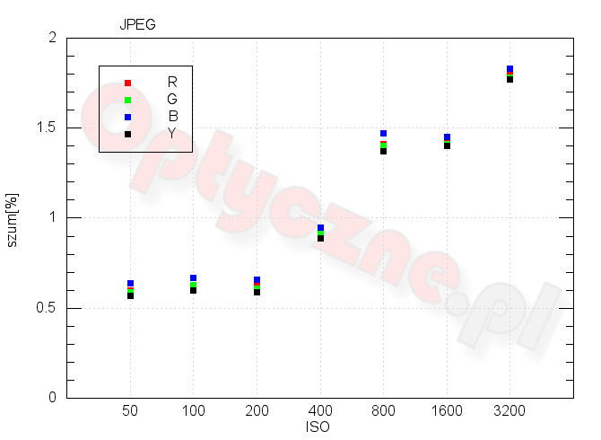

Pomiar szumów wykonujemy na zdjęciach tablicy Kodak Q-14, korzystając z programu Imatest. Poniżej przedstawiamy wyniki dla plików JPEG z kolorowego aparatu:
Huawei P9 Plus - Jakość obrazu JPEG
Bardzo niski poziom szumu, nierówne zachowanie w miarę wzrostu czułości oraz porównywalne wartości dla poszczególnych składowych wskazują na odszumianie. Warto jeszcze dodać, że P9 Plus notuje niższy szum niż LG G5, szczególnie na wyższych czułościach. Również nad Galaxy S7 można zauważyć nieznaczną przewagę.

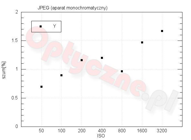

Spójrzmy teraz na wyniki pomiarów przeprowadzonych na JPEG-ach wykonanych aparatem monochromatycznym.
Trochę dziwi nieco odmienne zachowanie poziomu szumu w miarę wzrostu czułości. Podobnie jednak jak dla kolorowego aparatu, szum utrzymuje się na niskim poziomie nawet dla wysokich ISO, co naturalnie wskazuje na odszumianie.
