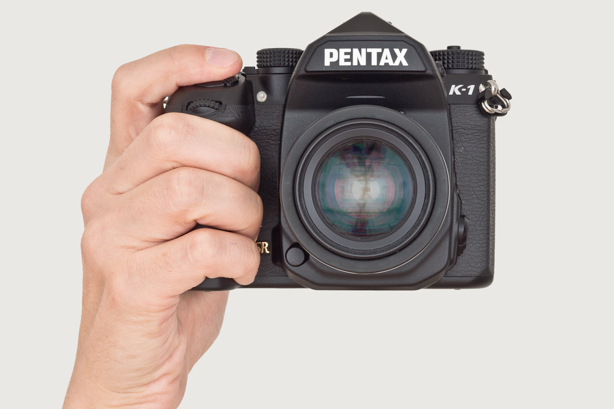

Wygodę użytkowania testowanego Pentaksa oceniamy wysoko. Mimo że K-1 – jak na pełnoklatkową lustrzankę – nie jest duży, to jednak rozmiary rękojeści aparatu są optymalne. Jej głębokość i wyprofilowanie pozwalają na swobodne ułożenie dłoni i co ważne, dzięki odpowiedniej wysokości bez problemu mieszczą się na niej wszystkie palce. Pozytywnie oceniamy również jakość i przyczepność gumowego materiału wyściełającego uchwyt. W razie potrzeby, w ofercie producenta dostępny jest dodatkowy grip do zdjęć pionowych, oznaczony symbolem D-BG6.
Na wygodną obsługę K-1 wpływ ma naprawdę dobra ergonomia elementów sterujących. Na korpusie znajdziemy nie tylko sporo przycisków, ale także dwa podstawowe pokrętła sterujące i dodatkowe, współpracujące z pokrętłem funkcji. To ostatnie jest użytecznym rozwiązaniem dającym szybki dostęp do dodatkowego ustawienia. Warto także dodać, że dostęp do elementów sterujących jest swobodny, i co ważne, część z nich można programować.

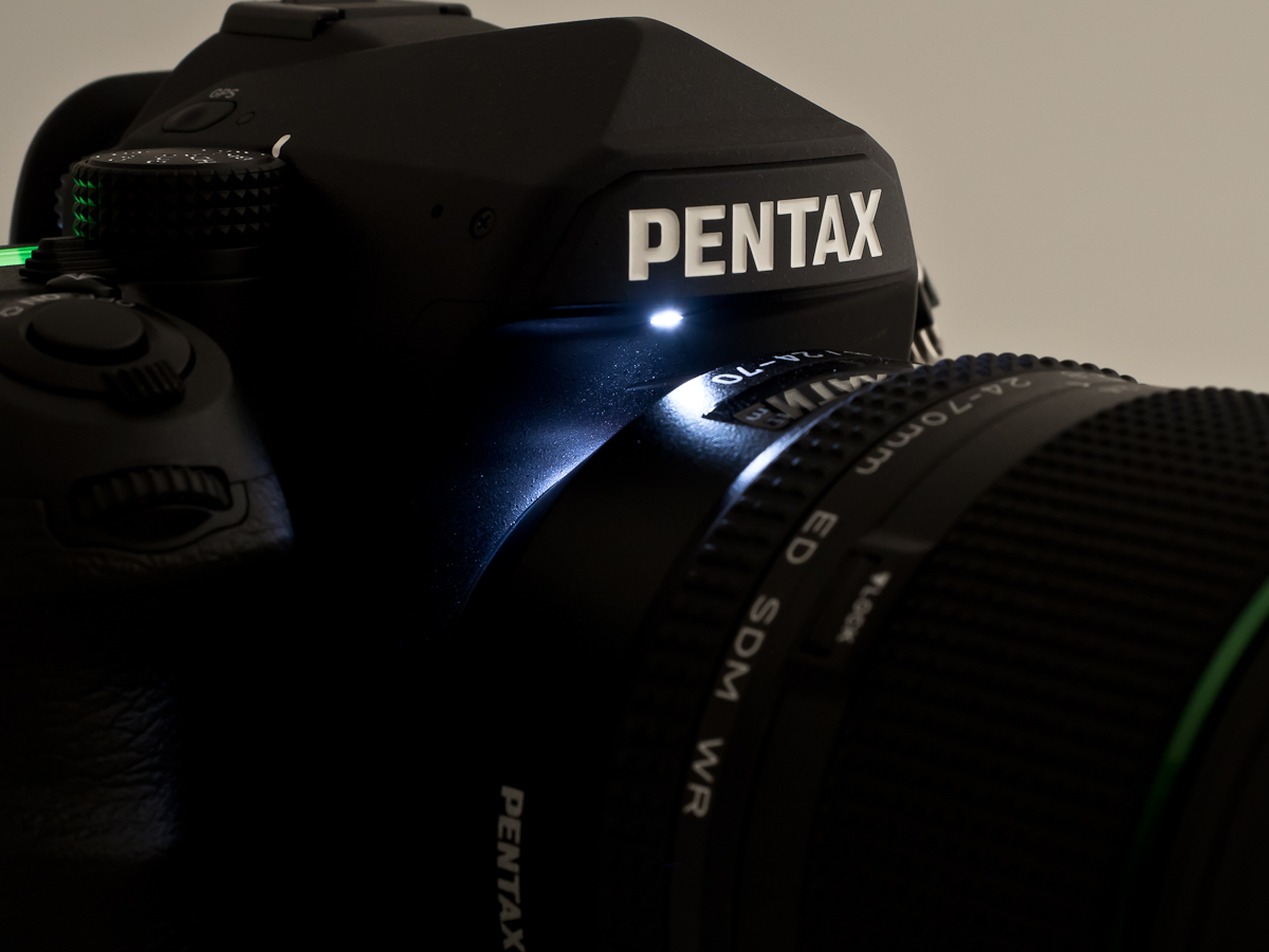

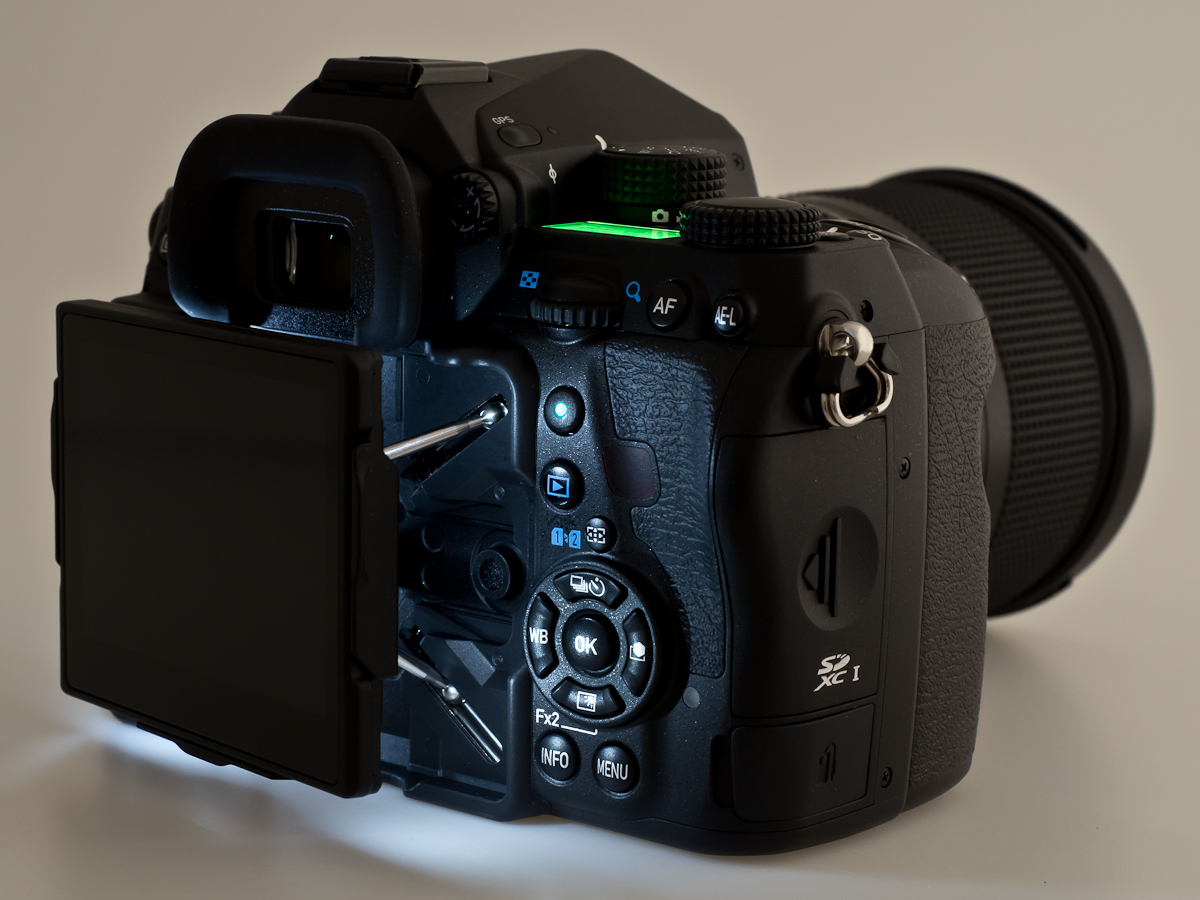

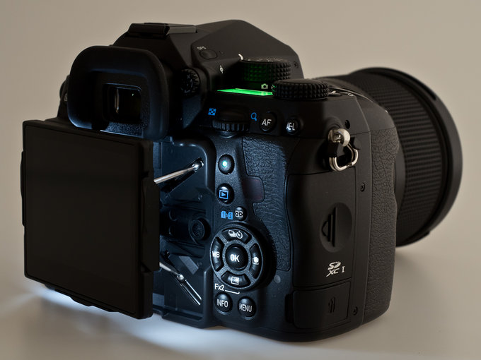

Z punktu widzenia użytkowania warto w paru słowach wspomnieć o rozwiązaniach ułatwiających fotografowanie w ciemnym otoczeniu. Poza podświetleniem monochromatycznego panelu LCD, o którym pisaliśmy w poprzednim rozdziale, w K-1 zastosowano również podświetlenie przycisków na tylnej ściance. Nie mamy jednak w tym przypadku do czynienia z popularnym rozwiązaniem polegającym na podświetleniu guzików od wewnątrz. W K-1 zastosowano świecące diody, zamontowane po wewnętrznej stronie wyświetlacza, które po jego odsunięciu oświetlają tylną ściankę aparatu. W menu mamy możliwość ustawienia intensywności emitowanego światła (wysoka lub niska) ewentualnie wyłączenia go całkowicie.
Pentax K-1 - Użytkowanie i ergonomia

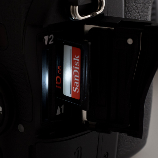

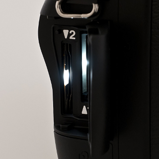

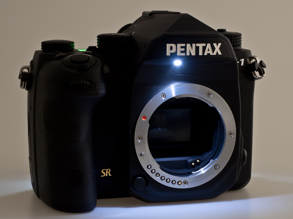

Dodatkowe diody w K-1 podświetlają także mocowanie obiektywu oraz kieszenie kart pamięci. Ta pierwsza z pewnością ułatwi między innymi wymianę obiektywu przy pracy w ciemnym otoczeniu. Pozwala też na przykład oświetlić skalę odległości przy zamontowanym obiektywie. Podświetlenie kieszeni kart pamięci natomiast może być pomocne podczas ich wymiany.

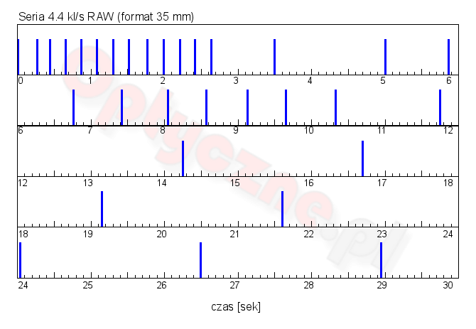

Zdjęcia seryjne
K-1 oferuje trzy tryby wykonywania zdjęć seryjnych: H (szybkie), M (średnie) oraz L (wolne). Deklarowana prędkość rejestracji w przypadku serii szybkiej i formatu 35 mm wynosi 4.4 kl/s, średniej – 3 kl/s, natomiast wolnej – 0.7 kl/s. Gdy rozmiar rejestrowanego obrazu ustawimy na APS-C, wartości wynoszą odpowiednio: 6.5, 3 i 1 kl/s.
Test zdjęć seryjnych wykonaliśmy z kartą SanDisk SDHC UHS-II Extreme PRO 16 GB 1867x, przy czułości 1600 ISO i migawce 1/1000 sekundy. Dla trwającej 30 sekund serii Hi otrzymaliśmy następujące rezultaty:
  • format 35 mm:
    • 78 zdjęcia JPEG (2.6 kl/s),
    • 31 zdjęcia RAW (1.03 kl/s),
  • format APS-C:
    • 169 zdjęcia JPEG (5.63 kl/s),
    • 68 zdjęcia RAW (2.27 kl/s).
Spójrzmy teraz na dokładne wyniki.
Realna szybkość serii zdjęć w formacie pełnoklatkowym jest zgodna z deklarowaną dla JPEG-ów, natomiast w RAW-ach jest odrobinę niższa. Wybierając format skompresowany, bufor zapełni się po 6 sekundach, natomiast w przypadku RAW-ów czas ten to niespełna 3 sekundy. Średnia szybkość na tym etapie to odpowiednio 2 i 0.64 kl/s.

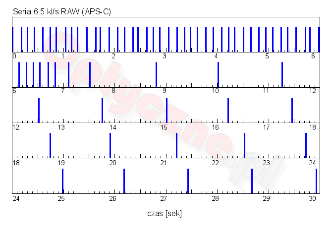

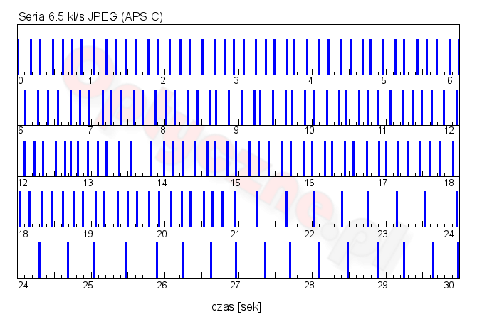

Spójrzmy jeszcze na wyniki serii w trybie APS-C:
Tutaj tempo fotografowania jest nawet wyższe niż deklarowane i przekracza 7 kl/s. Z taką szybkością możemy fotografować aż 21 sekund w JPEG-ach i ok. 7 sekund w RAW-ach. Potem tempo spada do odpowiednio 5.5 i 1.8 kl/s.

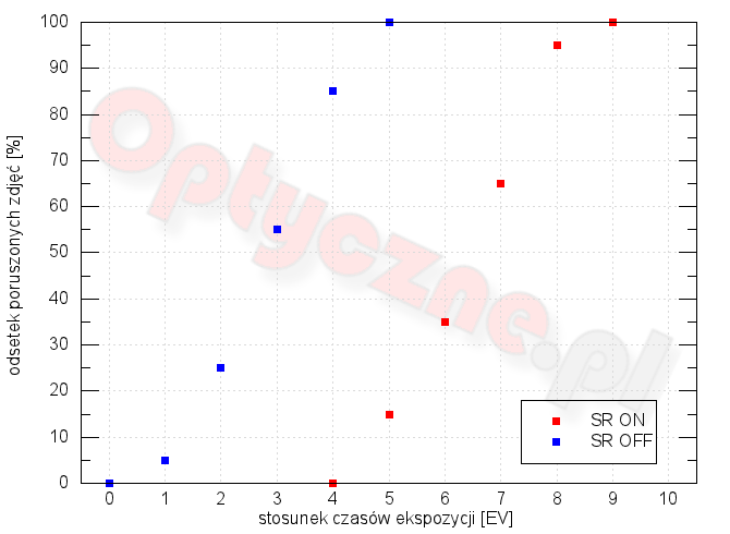

Testując stabilizację obrazu dla różnych wartości czasu ekspozycji wykonujemy serię minimum 20 zdjęć na każdym czasie ekspozycji z szerokiego zakresu czasów. Serię robimy raz z włączoną, a drugi raz z wyłączoną stabilizacją. Następnie sprawdzamy, ile zdjęć w danej serii jest poruszonych. Otrzymane wyniki prezentujemy w formie procentowej stosunku liczby zdjęć poruszonych do całkowitej liczby zdjęć w serii. Odległość między dwoma krzywymi na wykresie jest miarą skuteczności stabilizacji. Zero na skali poziomej odpowiada najkrótszej ekspozycji, czyli czasowi 1/160 sekundy. Test wykonywany był z obiektywem Pentax D HD FA 24–70 mm f/2.8 ED SDM WR na ogniskowej 70 mm.
Na podstawie przeprowadzonego testu oceniamy efektywność stabilizacji K-1 na około 3.5 EV, co niewątpliwie można uznać za dobry wynik.

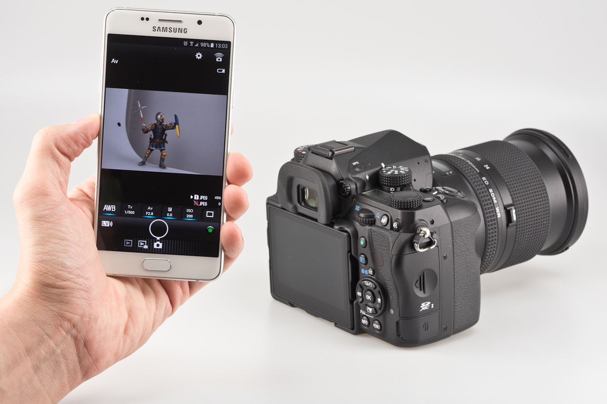

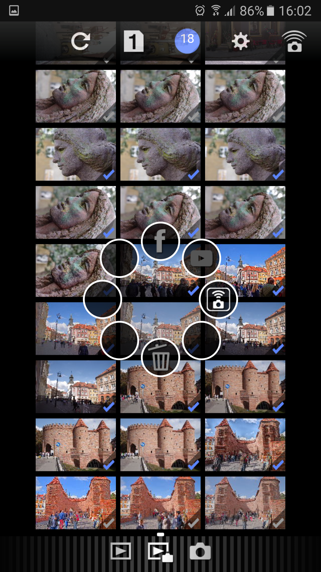

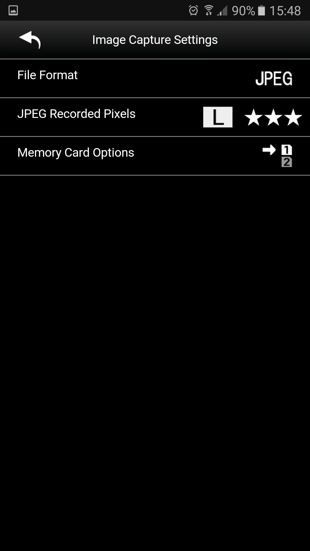

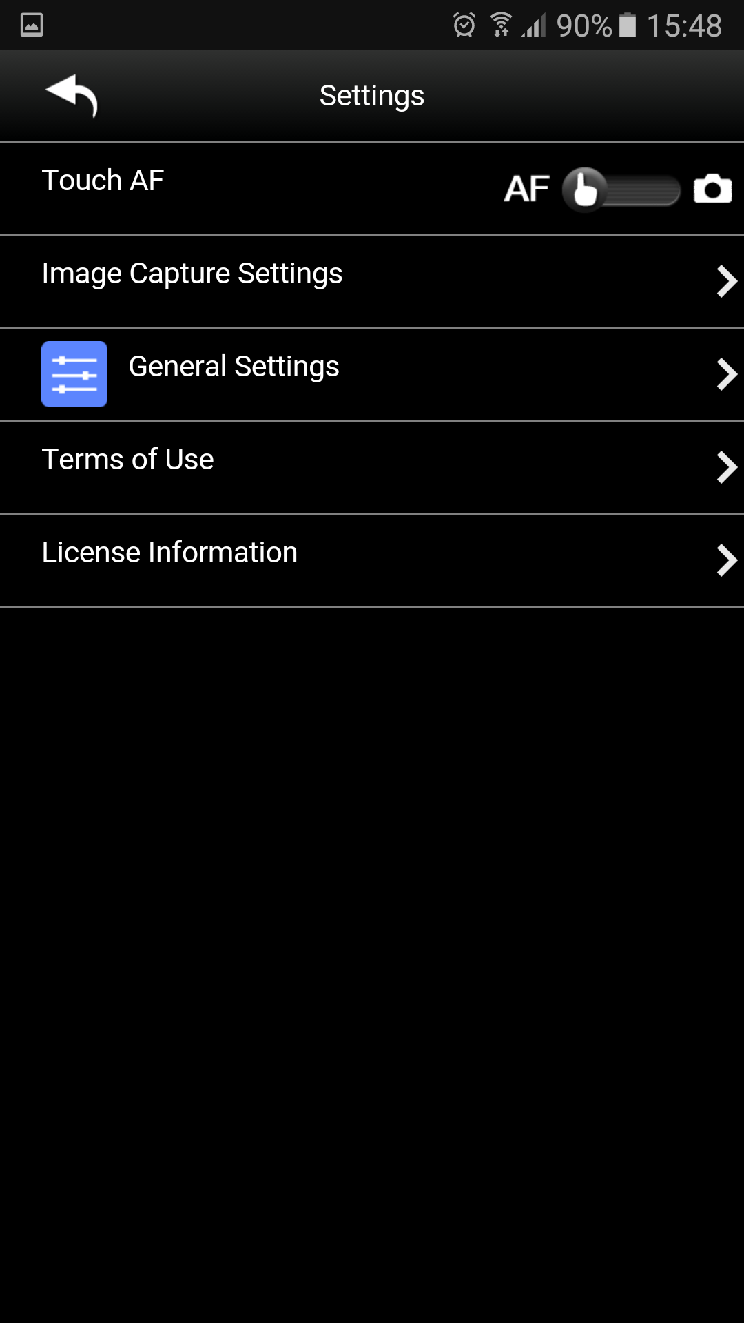

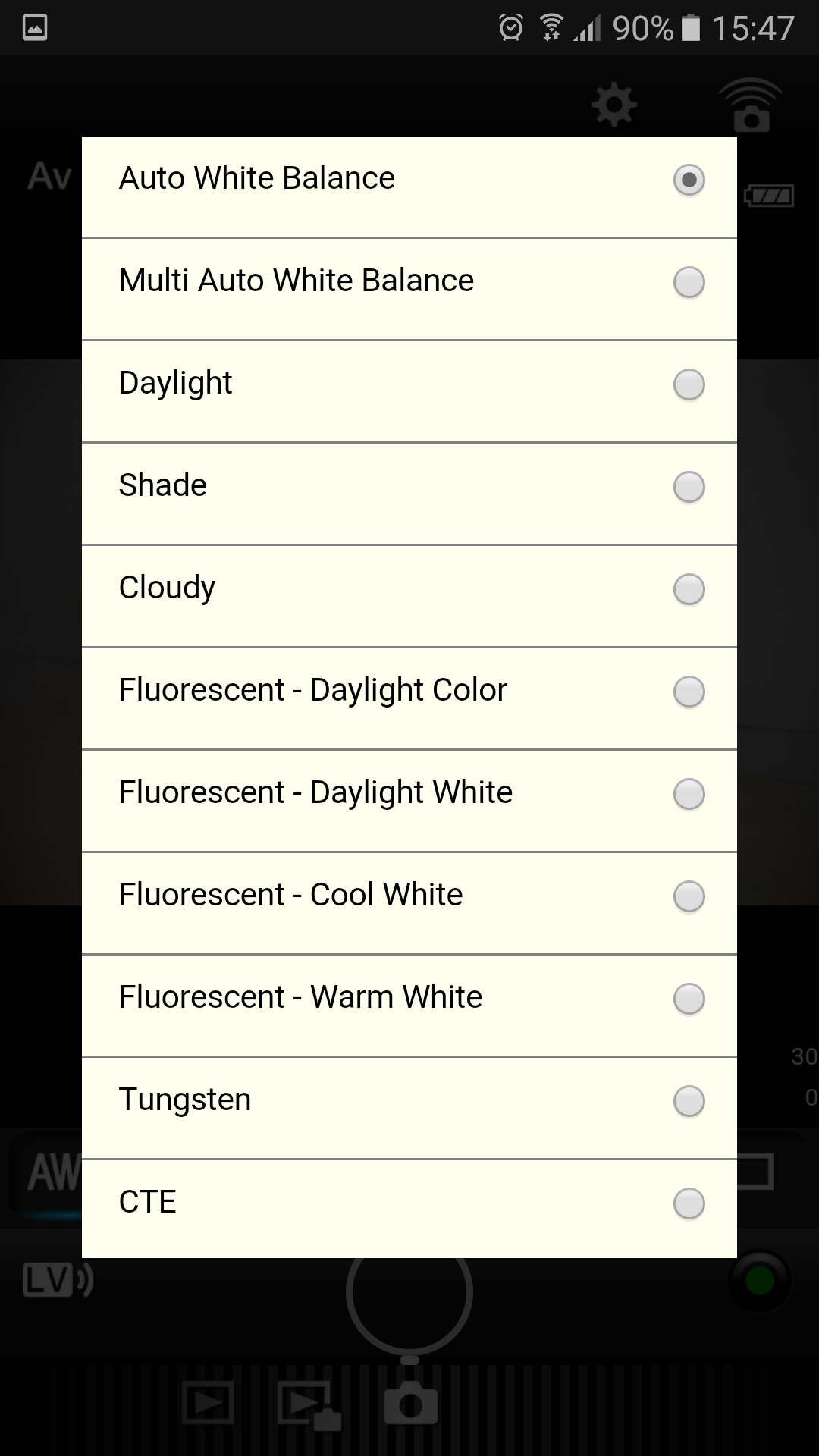

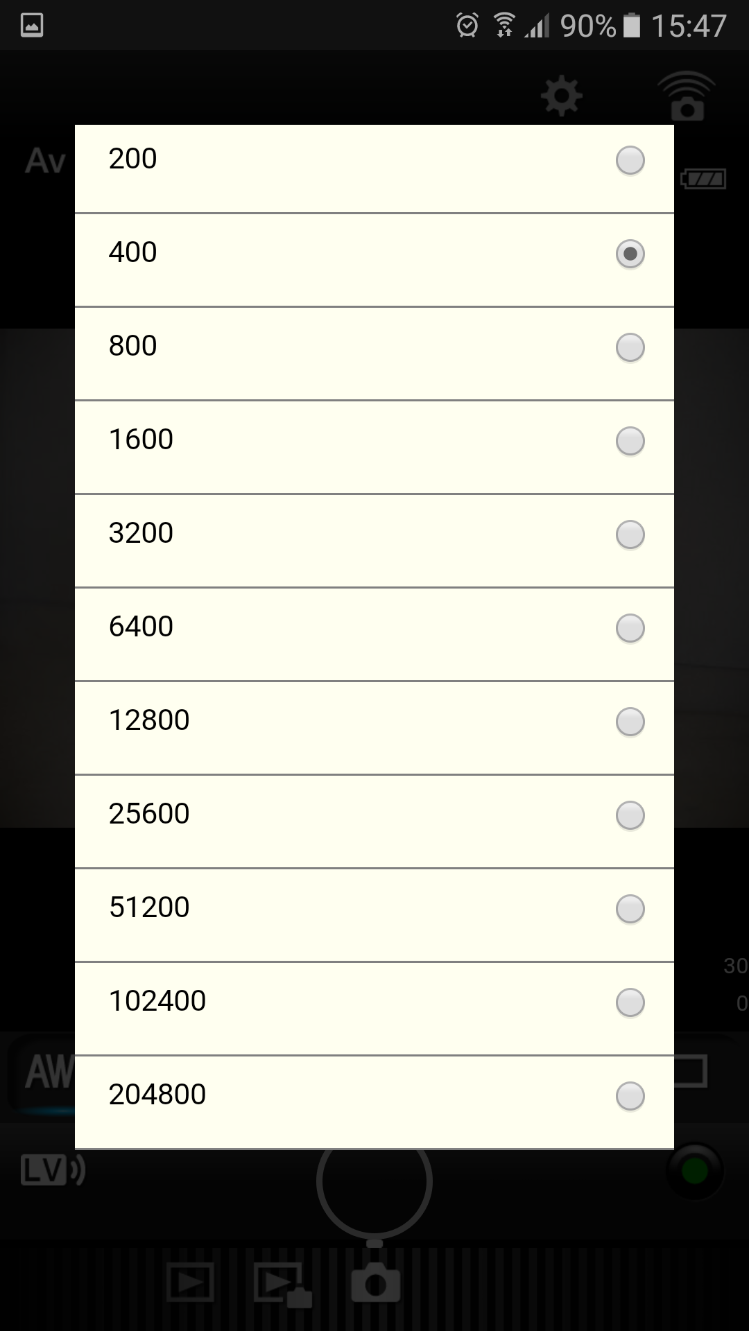

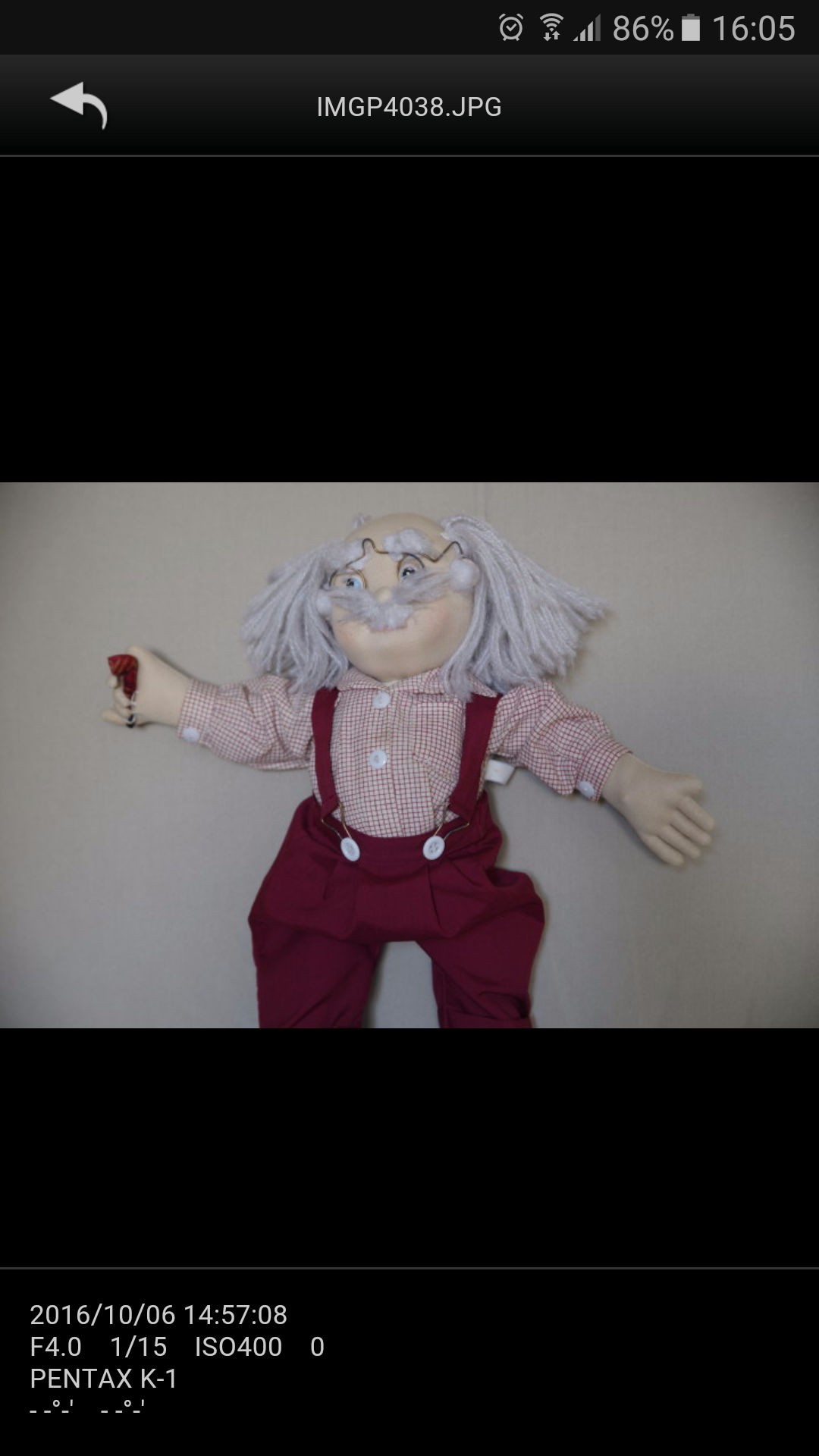

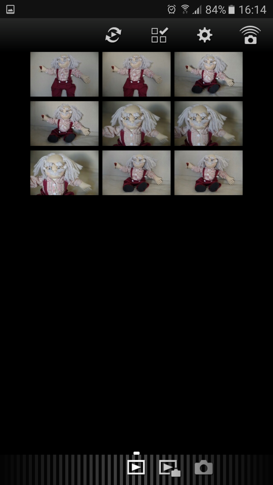

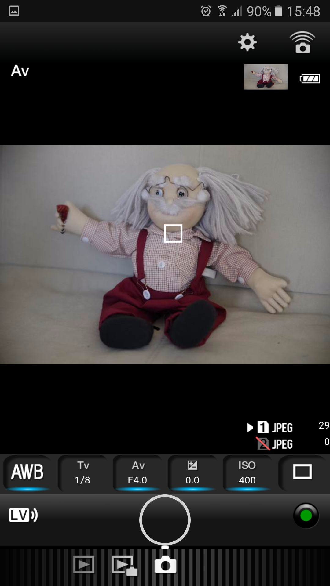

Pentax K-1 jest drugą lustrzanką tego producenta wyposażoną w wewnętrzny moduł Wi-Fi. Połączenie ze smartfonem lub tabletem wyposażonym w system operacyjny Android lub iOS wymaga zainstalowania aplikacji mobilnej Image Sync. Niewątpliwie bardzo użyteczną funkcją dostępną dzięki komunikacji bezprzewodowej jest obsługa aparatu z poziomu smartfonu lub tabletu. Fotografując, mamy możliwość regulowania parametrów ekspozycji (czas, przysłona, ISO), balansu bieli, czy dotykowego wyboru punktu autofokusa wraz z wyzwoleniem migawki. Na ekranie widać również podgląd działania funkcji focus-peaking.
Aplikacja pozwala także na zdalne przeglądanie zdjęć i filmów (tylko pierwszej klatki) zapisanych w pamięci aparatu. Media można wyeksportować na urządzenie mobilne, wybierając jeden bądź więcej plików, a potem opublikować np. na Facebook-u. Nie ma problemu w przesyłaniem RAW-ów, czy filmów, niestety w aplikacji brakuje jakiegokolwiek wskaźnika postępu przesyłania plików.
Pentax K-1 - Użytkowanie i ergonomia Pentax K-1 - Użytkowanie i ergonomia Pentax K-1 - Użytkowanie i ergonomia Pentax K-1 - Użytkowanie i ergonomia
Funkcjonalność modułu Wi-Fi testowaliśmy korzystając ze smartfona Samsung Galaxy A5 (2016), udostępnionego przez firmę Samsung.

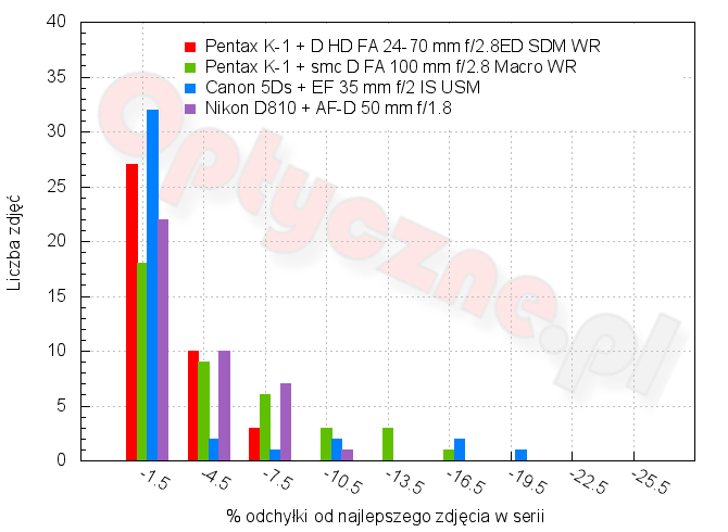

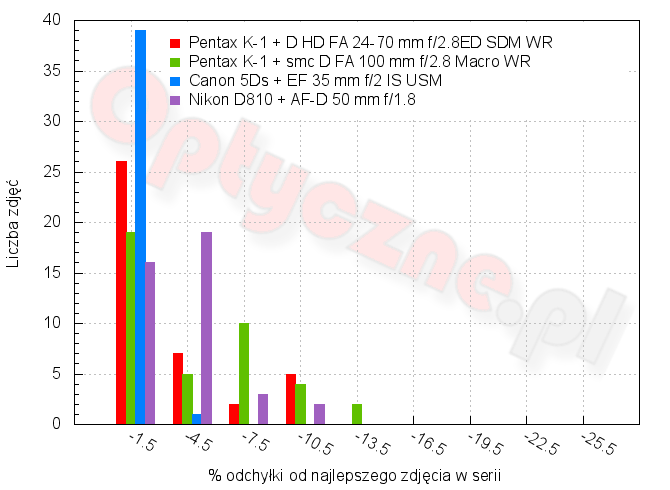

Standardowo w teście celności autofokusa wykonujemy serię 40 zdjęć i mierzymy na nich rozdzielczość. Zdjęcia testowe wykonane zostały przy użyciu obiektywów Pentax D HD FA 24–70 mm f/2.8 ED SDM WR (ogniskowa 70 mm) i Pentax smc D FA 100 mm f/2.8 Macro WR z przysłoną ustawioną na f/2.8. Przed każdym zdjęciem tablicy testowej obiektyw był przeogniskowany. Wyniki przedstawiamy w postaci histogramu, który prezentuje procentowe wartości odchyłek od najlepszego pomiaru MTF50 w serii.
W przypadku obiektywu 24–70 mm do wyników trudno mieć w zasadzie zastrzeżenia. Dla żadnego ze zdjęć nie zanotowaliśmy odchyłki przekraczającej 9%, a ponad połowa strzałów mieści się w pierwszym słupku. Trochę gorsze wyniki dostajemy dla drugiego obiektywu, ale sytuacja nie wygląda źle. Większość wyników plasuje się w pierwszych trzech przedziałach i tylko dla 7 strzałów odchyłki przekroczyły 9%. Spójrzmy teraz na wyniki dla światła żarowego.
Sytuacja kształtuje się podobnie, choć pewne różnice w rozkładzie wyników są widoczne. Ponownie lepszą skuteczność obserwujemy dla obiektywu 24–70 mm, choć tym razem pojawiło się kilka zdjęć w czwartym słupku. Dla setki makro natomiast procent zdjęć w pierwszych trzech przedziałach jest porównywalny.
Powyższe wyniki skuteczności AF wymagają jednak dodatkowego komentarza. Ich uzyskanie bowiem było możliwe dopiero na drugim egzemplarzu K-1, który wypożyczony został nam przez polski oddział firmy Ricoh. Z pierwszym egzemplarzem mieliśmy bowiem sporo problemów przy testowaniu skuteczności AF. Po pierwsze aparat pokazywał wyraźny back focus na obu użytych obiektywach. Co więcej dostępna w menu skala kalibracji okazała się niewystarczająca, by dokładnie skompensować początkowe przesunięcie. Nawet przy maksymalnej korekcie rezultaty celności AF były bardzo słabe.
Problem wyglądał na tyle poważnie, że zdecydowaliśmy się na sprawdzenie aparatu w autoryzowanym serwisie Pentaksa. Na wypożyczenie drugiego egzemplarza zdecydowaliśmy się po tym, jak serwis potwierdził problem i okazało się dodatkowo, że programowa korekta jego działania jest niemożliwa.
Co ciekawe w przypadku drugiego korpusu również zanotowaliśmy tendencję do ustawiania ostrości za właściwym punktem. Tym razem jednak maksymalna korekcja na dostępnej skali pozwoliła na wystarczającą kompensację tego efektu oraz otrzymanie rezultatów, które zaprezentowaliśmy na powyższych wykresach.
Choć owe wyniki prezentują całkiem dobry poziom, opisane przed chwilą problemy, których doświadczyliśmy podczas testu, pozostawiają jednak pewien niesmak. Uświadamiają również fakt, że potencjalny nabywca może trafić na egzemplarz K-1, w którym praca AF pozostawia jednak sporo do życzenia.
