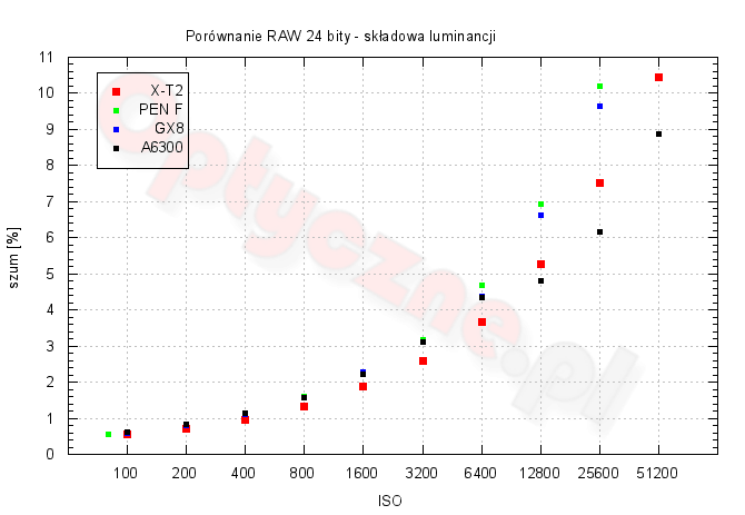

Spójrzmy jeszcze na porównanie poziomu szumu pomiędzy testowanym modelem a aparatami konkurencji. W tym celu zestawiamy ze sobą na wykresie wartości składowej luminancji.
Fujifilm X-T2 - Szumy i jakość obrazu w RAW
X-T2 charakteryzuje się najniższym poziomem szumów wśród aparatów z naszego zestawienia, choć różnice pomiędzy nimi nie są bardzo znaczące. Dla ISO 6400 wyprzedza on wszystkie modele konkurencji o ok. 1/2 EV. Przy ISO 12800 poziom szumu luminancji w A6300 jest wprawdzie niższy, jest to jednak związane z jego redukcją dla surowych plików. Załamanie widać bowiem wyraźnie na wykresie.
