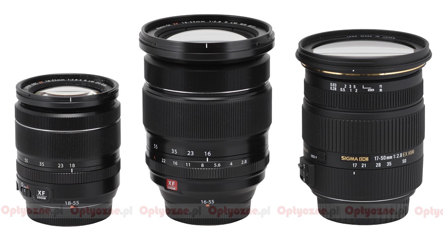

Jak duży jest Fujinon 16–55 mm, możemy ocenić spoglądając na poniższe zdjęcie, gdzie stoi on obok Fujinona 18–55 mm oraz Sigmy 17–50 mm f/2.8.

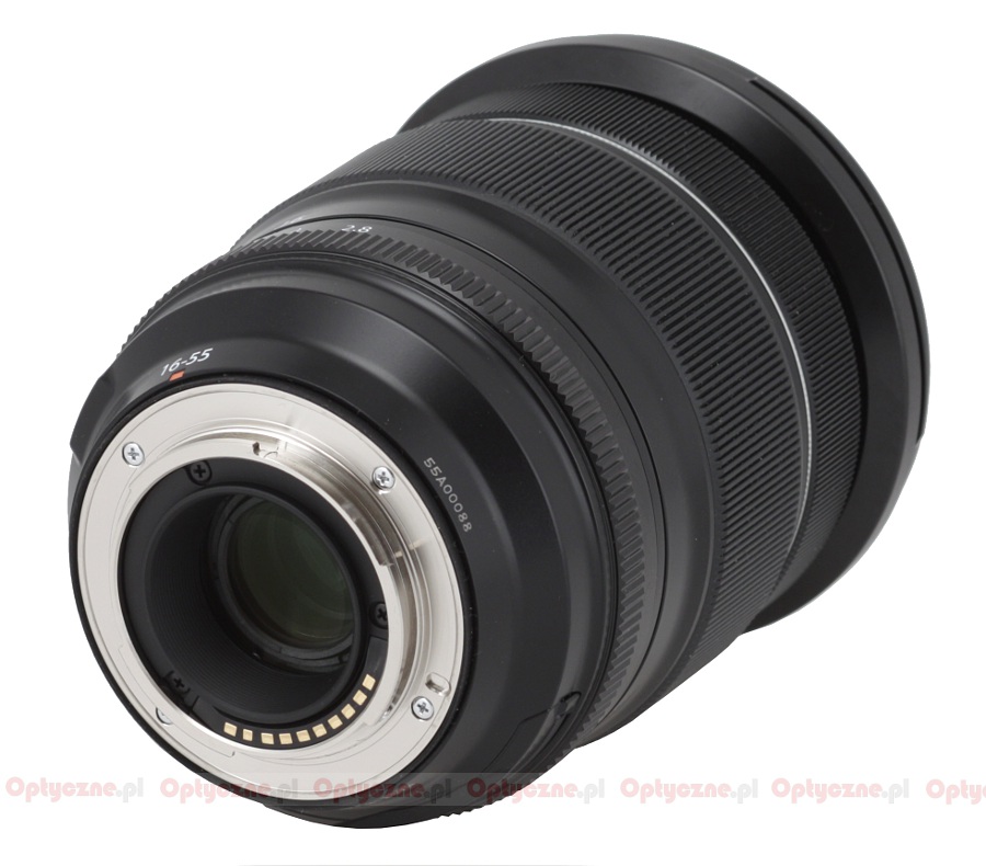

Testowany obiektyw rozpoczyna się metalowym bagnetem ze stykami, który otacza tylną soczewkę obiektywu o średnicy 26 mm. Co ważne, soczewka ta jest schowana na głębokość około 1 cm wewnątrz tubusu i jest nieruchoma. W efekcie obiektyw jest szczelny i nie mamy problemów z wnikaniem zanieczyszczeń do wnętrza konstrukcji.

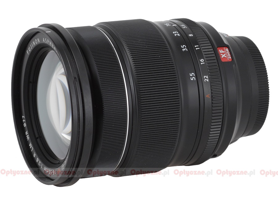

Właściwa obudowa obiektywu zaczyna się czerwonym kwadracikiem, który ułatwia mocowanie obiektywu do korpusu oraz napisem „16–55”. Idąc trochę dalej i spoglądając na lewą stronę znajdziemy tabliczkę z napisem „XF ZOOM”, a jeszcze dalej napisy „Made in Japan” i „Weather resistant”.

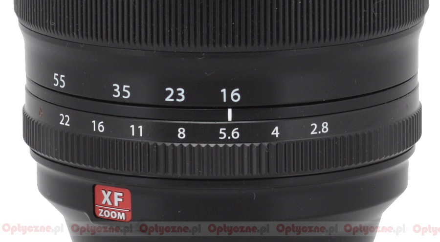

Kolejnym elementem jest pierścień do zmiany przysłony. Ma on szerokość 11 mm i większą jego część zajmuje karbowanie. Przysłonę możemy zmieniać z krokiem 1/3 EV i robi się to komfortowo.
Największą częścią korpusu obiektywu jest pierścień do zmiany ogniskowej, który ma szerokość aż 36 mm i jego większą część zajmuje gumowane karbowanie, pod którym umieszczono znaczniki ogniskowych dla wartości 16, 23, 35 i 55 mm. Pierścień pracuje płynnie, równo i z należytym oporem.

Następny element to pierścień do manualnego ustawiania ostrości. Ma on szerokość 17 mm i jest prawie w całości pokryty karbowaniem. Nie znajdziemy przy nim żadnej skali. Pierścień pracuje z przełożeniem elektronicznym, a jakości jego pracy nie możemy nic zarzucić. Kręcąc nim z typową prędkością, aby przejechać całą skalę, musimy dokonać obrotu aż o kąt 360 stopni. To zapewnia naprawdę dużą precyzję przy nastawach manualnych.
Przednia soczewka jest lekko wypukła i ma średnicę 56 mm. Otacza ją napis z nazwą i parametrami obiektywu oraz nierotujące mocowanie filtrów o średnicy 77 mm. Cały przedni układ wysuwa się wraz wydłużaniem ogniskowej na jednolitym, stabilnym i wykonanym z tworzywa sztucznego tubusie. Rozmiar obiektywu wydłuża się wtedy o prawie 2.5 cm.

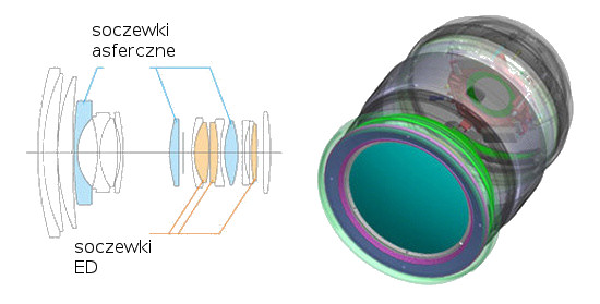

Jeśli chodzi o konstrukcję optyczną, mamy tutaj do czynienia z 17 soczewkami ustawionymi w 12 grupach. Trzy elementy wykonano z niskodyspersyjnego szkła ED, a kolejnym trzem nadano kształt asferyczny. Wewnątrz znajdziemy jeszcze kołową przysłonę o dziewięciu listkach, którą możemy maksymalnie domknąć do wartości f/22.

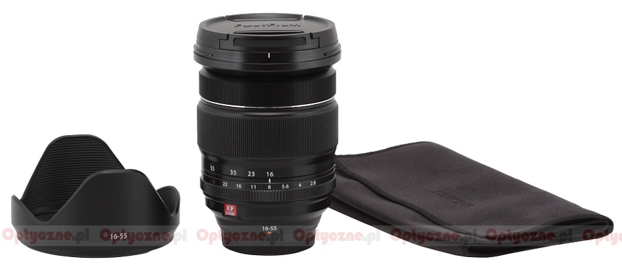

Kupujący dostaje w zestawie oba dekielki, tulipanową osłonę słoneczną i miękki futerał.
