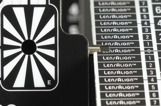

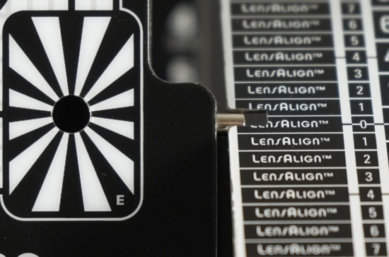

Zestaw X-E1 plus testowany Fujinon 16–55 mm ustawiał ostrość cicho i błyskawicznie. Czas potrzebny na przejechanie całego zakresu odległości i ustawienie ostrości wraz z jej potwierdzeniem zajmował około 0.3 sekundy. Wydawało się nam przy tym, że przejazd od minimalnej odległości ogniskowania do nieskończoności zajmuje odrobinę mniej czasu niż w drugą stronę. Tutaj Fujinona możemy więc tylko i wyłącznie chwalić.
W podobnym tonie możemy wypowiadać się o celności mechanizmu. W warunkach studyjnych mylił się on w niespełna 1% przypadków, co jest wynikiem świetnym. Nie zauważyliśmy też wyraźnej tendencji do ustawiania ostrości przed lub za właściwym obiektem.
X-E1, 35 mm, f/2.8

X-E1, 55 mm, f/2.8
