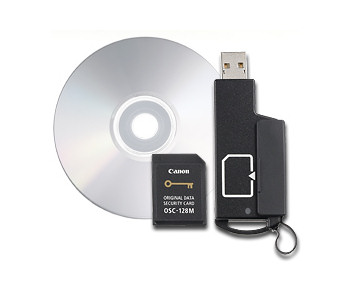

Rosyjska firma ElcomSoft poinformowała w dniu dzisiejszym o złamaniu systemu Canon Original Data Security, który służy do sprawdzania autentyczności zdjęć wykonanych lustrzankami firmy Canon.
Zestaw do weryfikacji, tzw. Original Data Security Kit (OSK-E3), składa się ze specjalnego czytnika USB oraz oprogramowania systemowego i aplikacji Original Data Security Utility zapisanych na karcie pamięci SD. Pozwala ono na wyodrębnienie danych zdjęciowych i danych weryfikacyjnych, które są zapisywane w pliku podczas wykonywania zdjęć wszystkimi lustrzankami Canona. W dalszej kolejności następuje sprawdzenie, czy dane weryfikacyjne są zgodne z danymi zdjęciowymi.
![]() Canon Original Data Security Kit (OSK-E3) |
Narzędzie to jest bardzo często wykorzystywane przez agencje prasowe w celu sprawdzenia autentyczności zdjęć dostarczanych przez współpracujących fotoreporterów, a także przez wszelkiego rodzaju instytucje, które opierają swoje decyzje na dokumentacjach zdjęciowych (np. sądy i firmy ubezpieczeniowe).
Niestety okazało się, że możliwe jest wyodrębnienie indywidualnego klucza z aparatu i przy jego pomocy wstawienie sygnatury do dowolnego zdjęcia cyfrowego, które w rezultacie pozytywnie przechodzi weryfikację autentyczności. Na dowód tego firma ElcomSoft udostępniła kilka zdjęć będących ewidentnymi fotomontażami, a które Original Data Security Utility weryfikuje jako autentyczne.
