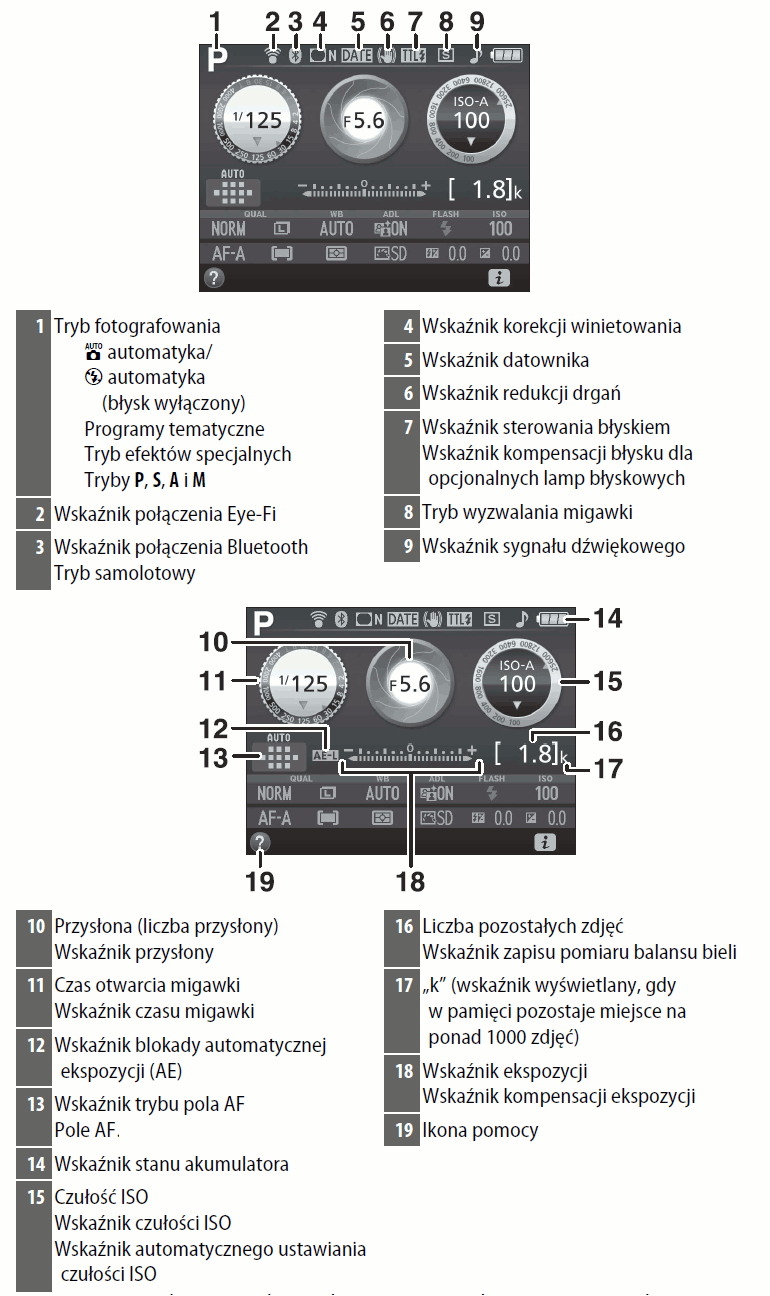

W tradycyjnym trybie fotografowania na wyświetlaczu prezentowany jest zestaw informacji, który przedstawiamy wspomagając się schematem zaczerpniętym z instrukcji obsługi aparatu.
Nikon D3400 - Budowa i jakość wykonania

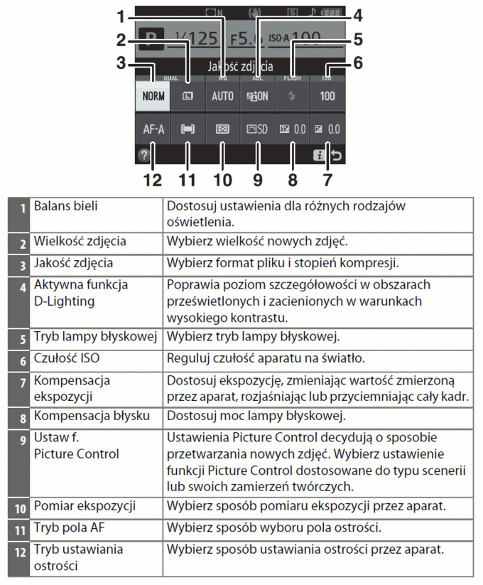

Ekran informacyjny można wykorzystać do zmiany dwunastu (w D3300 było ich dziesięć) parametrów fotografowania. Wciśnięcie przycisku „i” powoduje przejście do trybu edycji ustawień. Opcje, jakie możemy regulować pokazane są na poniższym rysunku.
Korzystając z wybieraka wielofunkcyjnego możemy wybrać interesujący nas element i dokonać odpowiednich zmian.
