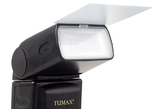

Lampa Tumax DSS688 jest uniwersalną lampą błyskową przeznaczoną do współpracy ze wszystkimi aparatami cyfrowymi dostępnymi na rynku. Dzięki unikalnej konstrukcji i zaawansowanej elektronice, lampa może być wyzwalana tradycyjnie za pomocą standardowej „gorącej stopki” lub dołączonego w zestawie przewodu synchronizacyjnego PC. Co więcej, lampa Tumax DSS688 wyposażona jest w zaawansowaną fotocelę z systemem zliczającym przedbłyski. Dzięki takiemu rozwiązaniu, możliwe jest jej wyzwolenie za pomocą wbudowanych lamp błyskowych generujących przedbłyski pomiarowe w ilości nawet 9 sztuk.

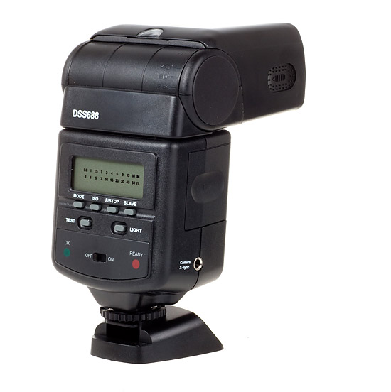

Moc lampy Tumax DSS688 wynosi GN 45 i może być regulowana ręcznie w zakresie od 1/1 do 1/32. Wyposażona jest w kalkulator ekspozycji, który po wprowadzeniu stopnia mocy, wartości przysłony oraz czułości ISO, automatycznie oblicza zasięg błysku.
Głowica lampy może być obracana w poziomie w zakresie −90 do 180 stopni oraz odchylana w pionie w zakresie 0 do 90 stopni. Kąt emisji błysku regulowany jest poprzez wysunięcie palnika i w zależności od jego położenia odpowiada kątowi widzenia obiektywu o ogniskowej: 28, 35, 50 lub 85 milimetrów. Charakter oraz kierunek błysku mogą być modyfikowane za pomocą dołączonego odbłyśnika lub dyfuzora.

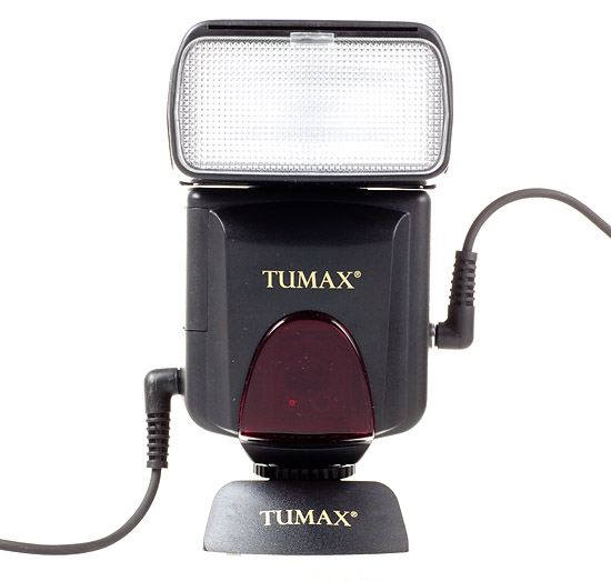

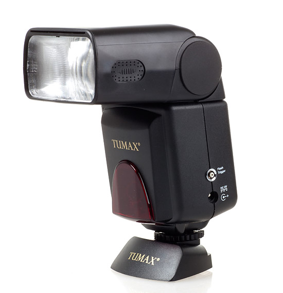

Unikalną cechą lampy Tumax DSS688 jest dodatkowe gniazdo synchronizacyjne PC, dzięki któremu można wyzwalać lampę bez konieczności stosowania dodatkowych akcesoriów. Co więcej, posiadając kilka lamp błyskowych DSS688 można połączyć je szeregowo za pomocą przewodów synchronizacyjnych dołączonych w zestawie i wyzwolić równocześnie bez konieczności użycia fotoceli.
Kolejną zaleta lamp błyskowych Tumax DSS688 jest wbudowane gniazdo stałego zasilania DC 6V, dzięki któremu mogą służyć jako zamiennik dla studyjnych lamp błyskowych o mocy 250 Ws.

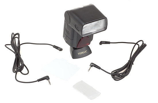

Zestaw Tumax DSS688 zawiera:
- 1x lampa błyskowa Tumax DSS688,
- 2x dwumetrowy przewód synchronizacyjny Miniphone-PC,
- 1x podstawka pod lampę,
- 1x dyfuzor,
- 1x odbłyśnik.

Dane techniczne
- Liczba przewodnia: ISO100 / DIN21 45 (m) przy ogniskowej 85 mm,
- Ogniskowe palnika: 28–35–50–85 mm,
- Pochył palnika: 0° / 45° / 60° / 75° / 90°,
- Obrót palnika: w lewo 180° / w prawo 90°,
- Moc lampy: 1/1, 1/2, 1/4, 1/8, 1/16, 1/32,
- Automatyczna przysłona: f/2.0, f/2.8, f/4.0, f/5.6, f/8.0,
- Tryb fotoceli: S0–S9,
- Czas ładowania: 0.3–7 sekund,
- Zasilanie: 4 x AA (bateria alkaliczna),
- Liczba błysków: 80 (na w pełni naładowanych bateriach),
- Wymiary: 72×132×102 mm,
- Waga: 270 g (bez baterii).
