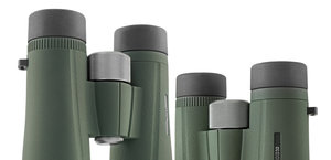

Lornetki firmy Bresser, jak dotychczas, nie święciły dużych tryumfów w naszych testach. Premiera serii Pirsch ED wzbudziła we mnie nadzieję, że może to się zmienić. Na zdjęciach i na papierze wszystko wygląda bowiem bardzo interesująco. Lornetka prezentuje się solidnie, obudowa jest gustowna i w pełni wodoodporna, a na dodatek zgrabna i lekka, bo waży tylko 636 gramów (tak naprawdę nasza waga pokazała nawet 4 gramy mniej), co jak na klasę 42 mm jest wynikiem bardzo dobrym.
W obiektywach zastosowano szkło niskodyspersyjne ED, na pryzmatach postarano się o powłoki fazowe i dielektryczne, a wszystkie granice powietrze-szkło mają być pokryte powłokami wielowarstwowymi. W modelu 8×42 odstęp źrenicy jest komfortowy i wynosi 18.3 mm. Jedyne miejsce, gdzie moglibyśmy oczekiwać ciut więcej, to pole widzenia. Oczywiście wartość przekraczająca 7 stopni nie jest zła, ale w tej klasie, od lornetki dobrej klasy, można oczekiwać czegoś na poziomie 7.5 stopni lub więcej. Z drugiej strony warto zaznaczyć, że Bresser nie poszedł tutaj na skróty i nie zaoferował wąskiego pola klasy 6.3–6.5 stopnia, co dość często zdarza się w klasie 8×42.
|  Delta Optical Chase 8×42 ED, Bresser Pirsch ED 8×42 PhC, Vixen New Foresta II 8×42 ED DCF i Vortex Viper HD 8×42.
Mając na swoim koncie kilkaset testów lornetek, już po pierwszym przyłożeniu nowego instrumentu do oka, w zasadzie wiem w jakim tonie będę się o nim wypowiadał. Pirsch ED 8×42 dobrze wyglądał na zdjęciach i na papierze, nie popsuł tego wrażenia po wyjęciu z pudełka, a po przyłożeniu go do oka sytuacja jeszcze się polepszyła. Do klasycznego efektu WOW trochę zabrakło, głównie ze względu na trochę zbyt małe pole widzenia, ale cała reszta była w jak najlepszym porządku i żadna wyraźna wada nie rzucała się w oczy.
|  Vortex Viper HD 8×42 i Bresser Pirsch ED 8×42 PhC.
Obraz w środku jest więc ostry i kontrastowy, oddanie kolorów dobre, tylko leciutko ocieplone (co niektórzy nawet lubią), spadek ostrości i jasności na brzegach niewielki, a aberracja chromatyczna dość dobrze trzymana na wodzy.
W nocy okazało się, że lornetka świetnie koryguje astygmatyzm i rozsądnie radzi sobie z komą. Co więcej, w pracy pod ostre światło latarń też nie daje najmniejszych powodów do narzekań.
Wykres transmisji, który prezentujemy poniżej, jak na klasę cenową, w której gra Pirsch ED, wygląda naprawdę dobrze.
W centrum zakresu widzialnego jesteśmy na poziomie około 88%, a dla światła pomarańczowego i czerwonego docieramy nawet do 90%. Wykres jest tylko nieznacznie nachylony, a ubytek światła niebieskiego niewielki. Tutaj naprawdę nie ma się czego przyczepić.
Bresser Pirsch ED 8×42 PhC nie odnotował w naszym teście żadnej wyraźnej wpadki (może poza za bardzo ściętymi źrenicami wyjściowymi), w wielu kategoriach wypadł dobrze lub nawet bardzo dobrze. Do pełni szczęścia zabrakło choć troszkę większego pola widzenia, ale nawet obecnie jest ono na tyle rozsądne, że nie mamy wrażenia spoglądania przez dziurkę od klucza. Dobrze zaprojektowana i wykonana optyka jest zamknięta w gustownej, zgrabnej i lekkiej obudowie, która wygląda solidnie. A wszystko to w rozsądnej cenie 1299 zł okraszonej wieczystą gwarancją producenta.
Nie mam wątpliwości, że na rynku pojawił się bardzo ciekawy gracz i każdy, kto rozważa zakup lornetki 8×42 klasy cenowej około 1000 zł mocno powinien się nad testowanym Bresserem zastanowić.
