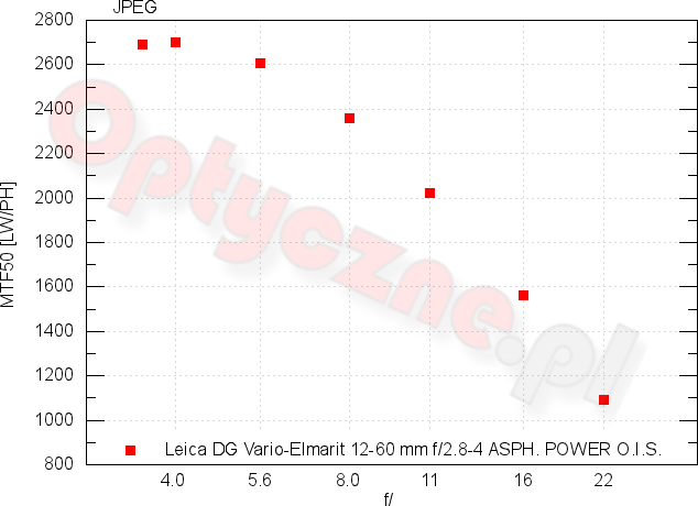

Do wyznaczenia rozdzielczości MTF50 użyliśmy obrazów zapisanych jako JPEG z minimalnym wyostrzeniem, sama rozdzielczość wyznaczona została w oparciu o program Imatest. Obiektywem wykorzystanym w teście był Panasonic-Lumix G 12–60 mm f/3.5–5.6 ASPH. POWER O.I.S. z wartością ogniskowej 25 mm, co jest ekwiwalentem 50 mm na pełnej klatce. Jednostką rozdzielczości jest liczba linii na wysokość obrazu (LWPH), co pozwala na porównanie osiągów testowanego bezlusterkowca z rezultatami otrzymanymi przy testowaniu innych aparatów, gdyż wartość ta nie zależy od wielkości matrycy. Analiza wyników pozwala również na ocenę stopnia wyostrzania zastosowanego przez producenta.
Panasonic Lumix DC-GH5 - Rozdzielczość
Wyniki osiągnięte przez aparat stoją na bardzo wysokim poziomie. W porównaniu z poprzednikiem, otrzymujemy wartości o około 450 linii na wysokość obrazu wyższe w całym zakresie przysłon. Testowany układ po przymknięciu przysłony do wartości przysłony f/8.0 wciąż osiąga lepszą rozdzielczość niż GH4 przy maksimum swoich możliwości. Bezpośrednie porównanie wyników nie jest jednak możliwe, gdyż GH4 testowany był ze stałoogniskowym obiektywem, GH5 natomiast z obiektywem typu zoom, czyli teoretycznie przenoszącym niższą wartość linii na wysokość obrazu. Wzrost LWPH nie jest jednak zaskakujący. Nowy model wyposażony został bowiem w przetwornik o większej gęstości pikseli, który pozbawiona został dodatkowo filtra dolnoprzepustowego. Oba te czynniki w dużym stopniu przekładają się na wzrost przenoszonych rozdzielczości. Można więc domniemywać, iż przy użyciu tego samego obiektywu jak w teście GH4, Olympus 45 mm f/1.8, ilość linii na wysokość obrazu byłaby jeszcze wyższa. Wartości uzyskane przez GH5 są również wyraźnie wyższe od wartości osiąganych przez GX8.

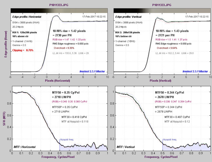

Na wzrost rozdzielczości wpływ ma także oczywiście wyostrzanie plików JPEG. Moc minimalnego dostępnego wyostrzania pomogą nam ocenić poniższe wykresy przedstawiające profile (podłużny i poprzeczny) na granicy czerni i biel.
Wyraźnie widać, iż moc wyostrzania w GH5 jest znacznie wyższa, niż w GH4. Wniosek ten opieramy na analizie wysokości piku na obu profilach. Wyostrzanie jest również wyraźnie wyższe niż w modelu GX8, gdzie zastosowana została identyczna matryca jak w GH5. W przypadku obu tych aparatów moc wyostrzania JPEG-ów plasowała się na umiarkowanym poziomie. W przypadku testowanego bezlusterkowca jest ona na poziomie wysokim. Fakt ten tłumaczy więc aż tak wyraźny wzrost rozdzielczości testowanego układu.

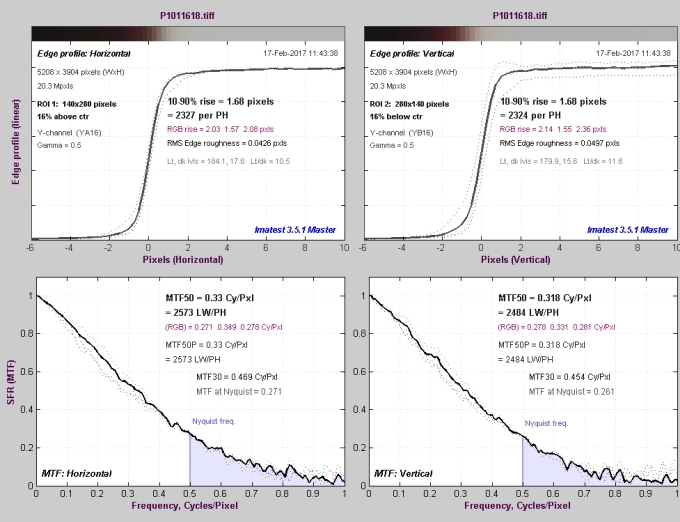

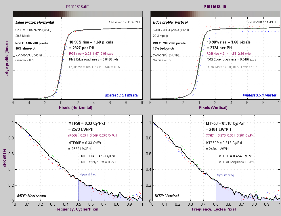

Zerknijmy na profile przejścia czerni w biel i odpowiedzi funkcji MTF w częstości Nyquista.
Analiza górnych wykresów pozwala stwierdzić, iż pliki RAW nie są wyostrzane, poprzeczny i podłużny profil pozostają bowiem gładkie i brakuje na nich lokalnych maksimów. Odpowiedzi MTF w częstości Nyquista są wysokie i wynoszą kolejno 27% i 26%. Świadczy to o braku użycia filtru dolnoprzepustowego w obu kierunkach, co jest zgodne z deklaracją producenta. W przypadku modelu GH4 mieliśmy do czynienia z obecnością osłabionego filtru antyaliasingowego.

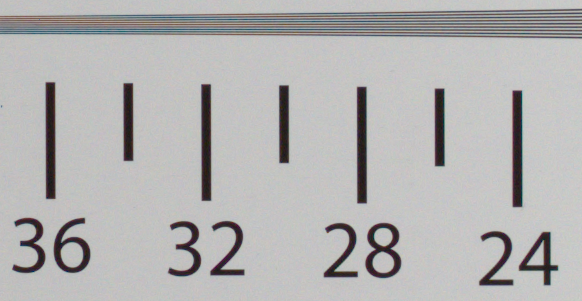

Pozbawienie matrycy elementu osłabiającego wartości częstotliwości w przedziale Nyquista, co prawda poprawia rozdzielczość otrzymywanych obrazów, lecz może również skutkować pojawieniem się efektu mory. I rzeczywiście, udało nam się go zaobserwować. Wycinek tablicy testowej prezentujemy poniżej:
