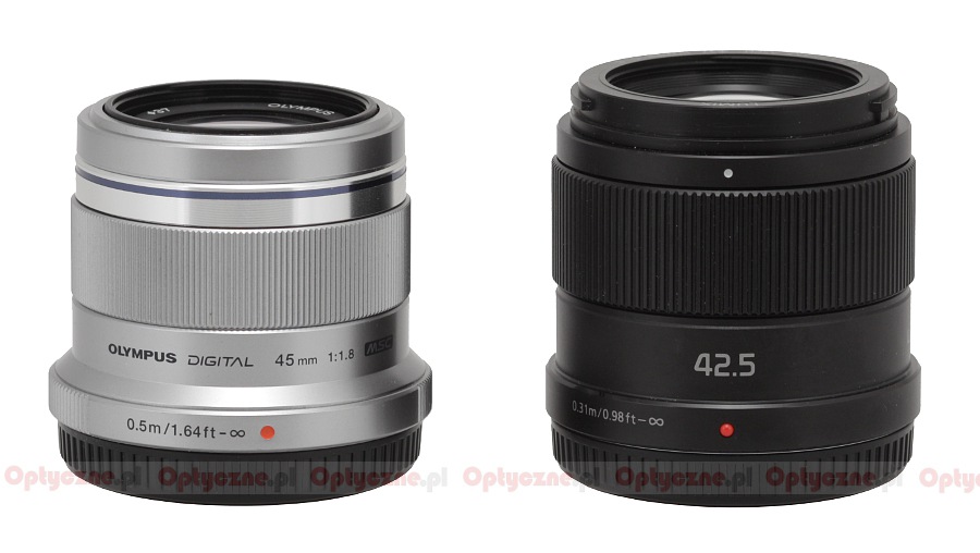

Na poniższym zdjęciu testowany Panasonic stoi obok Olympusa 1.8/45.

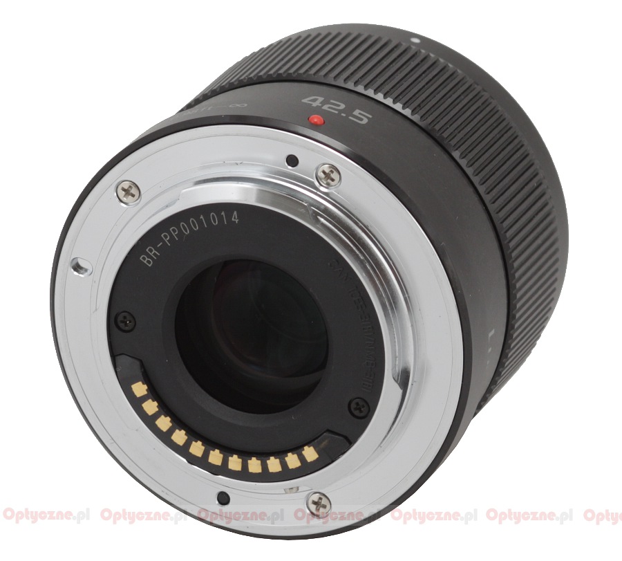

Panasonic G 42.5 mm f/1.7 ASPH. POWER O.I.S. rozpoczyna się metalowym bagnetem, który otacza styki i tylną soczewkę, która ma średnicę 19 mm i jest nieruchoma.

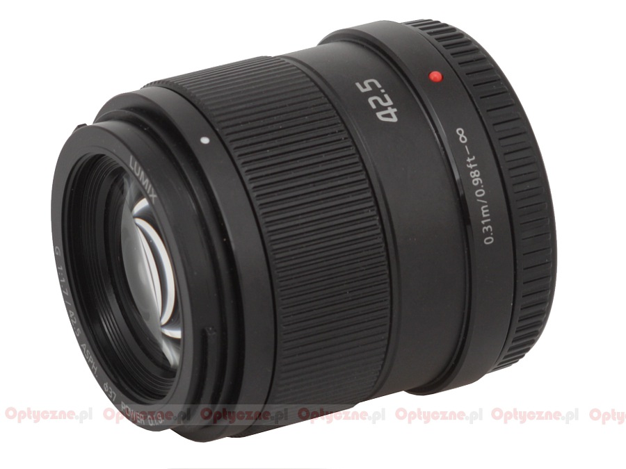

Właściwy korpus obiektywu rozpoczyna się nieruchomym i metalowym pierścieniem, na którym widnieje czerwona kropka ułatwiająca mocowanie obiektywu do aparatu, a także zakres ogniskowania (0.31m/0.98ft do nieskończoności). Pierścień następnie zmniejsza swoją średnicę i pokazuje nam kolejne napisy, tym razem z nazwą i parametrami obiektywu, a także informacją, że wyprodukowano go w Japonii. To odróżnia Panasonika od Olympusa, który jest produkowany w Chinach.
Panasonic G 42.5 mm f/1.7 ASPH. POWER O.I.S. - Budowa, jakość wykonania i stabilizacja

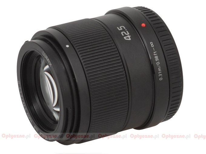

Kolejnym elementem jest pierścień do manualnego ustawiania ostrości, który ma szerokość 19 mm i w całości jest pokryty gumowanym karbowaniem. Nie znajdziemy na nim żadnej skali odległości, ani skali głębi ostrości. Pierścień pracuje z przełożeniem elektronicznym. Przebieg całego zakresu odległości wymaga obrotu nim o kąt około 180 stopni przy szybkim obrocie. Wartość ta może wynosić nawet 360 stopni, jeśli obracamy pierścieniem wolno.
Za pierścieniem do ustawiania ostrości mamy nieruchomy fragment obudowy, który płynnie przechodzi w bagnet do mocowania osłony przeciwsłonecznej. Przednia soczewka obiektywu ma średnicę 31 mm i jest otoczona napisem z nazwą i podstawowymi parametrami obiektywu, a także nierotującym gwintem filtrów o średnicy 37 mm.

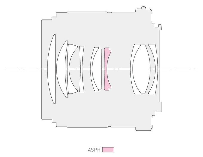

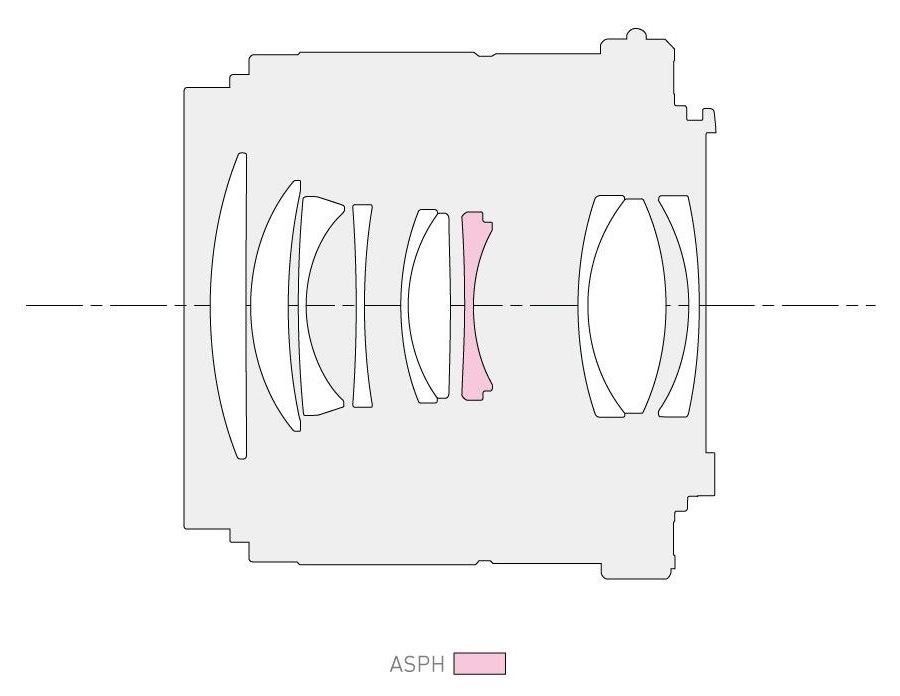

Jeśli chodzi o konstrukcję optyczną, mamy tutaj do czynienia z 10 soczewkami ustawionymi w 8 grupach. Jeden element ma kształt asferyczny. Wewnątrz znajdziemy jeszcze przysłonę o siedmiu listkach, którą możemy domknąć maksymalnie do wartości f/22.

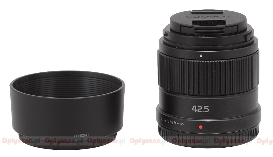

Kupujący dostaje w zestawie oba dekielki i osłonę przeciwsłoneczną.

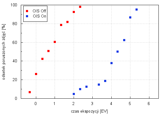

Aby sprawdzić skuteczność stabilizacji, wykonaliśmy po kilkadziesiąt zdjęć na każdym z czasów z zakresu od 1/100 do 1/2 sekundy zarówno dla stabilizacji włączonej jak i wyłączonej, a następnie odsetek poruszonych zdjęć wykreśliliśmy w funkcji czasu ekspozycji wyrażonego w EV (0 EV odpowiada czasowi 1/80 sekundy).
Widać, że maksymalna odległość obu krzywych od siebie sięga 3.7–3.8 EV i na taką właśnie wartość oceniamy skuteczność stabilizacji Panasonika 1.7/42.5. To bardzo dobry wynik i tylko nieznacznie odbiegający od 4 EV deklarowanych przez producenta.
