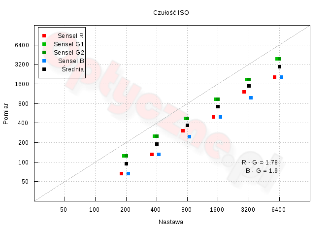

Badanie to ma na celu pokazanie zachowania fotodiod matrycy, a nie jej realnej czułości w stopniach ISO, której zgodność producenci aparatów utrzymują dla formatu JPEG. Przestrzegamy zatem przed pochopnymi osądami. Jakiekolwiek odchyłki odnotowane w tym teście nie są powodem do zmartwień, gdyż zwykle są one korygowane do wartości nominalnej przy wywoływaniu pliku RAW (w korpusie aparatu przy wytwarzaniu bezpośrednio pliku JPEG lub też przy obróbce surowego pliku w komputerze). Realne problemy dotykają jedynie tego oprogramowania zewnętrznego, które nie posiada profili dedykowanych dla różnych aparatów. Czułość wyznaczyliśmy zgodnie z normą ISO 12232, wykorzystując metodę pomiaru ilości światła niezbędnej do saturacji poszczególnych grup fotodiod sensora. Do pomiarów wykorzystaliśmy światłomierz Sekonic.
Fujifilm X-A10 - Zakres i dynamika tonalna
Warto na początek nadmienić, że mimo iż X-A10 posiada czułości w zakresie ISO 100–25600, to format RAW można wybrać jedynie dla tych pomiędzy ISO 200–6400. Analizując powyższy wykres możemy zauważyć, że dla wszystkich nastaw ISO czułości jako średnie wartości ze wszystkich grup senseli są o około 1 EV poniżej wartości nominalnych. Takie zachowanie jest typowe i umożliwia manipulację danymi w jasnych partiach obrazu.

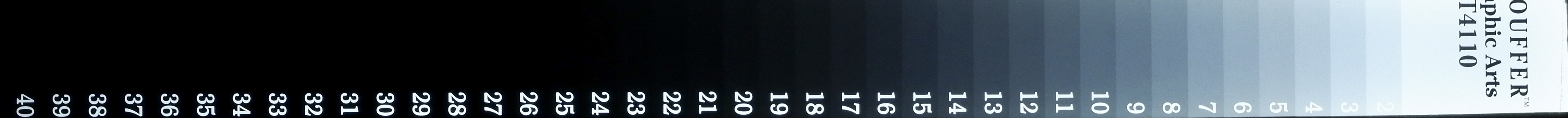

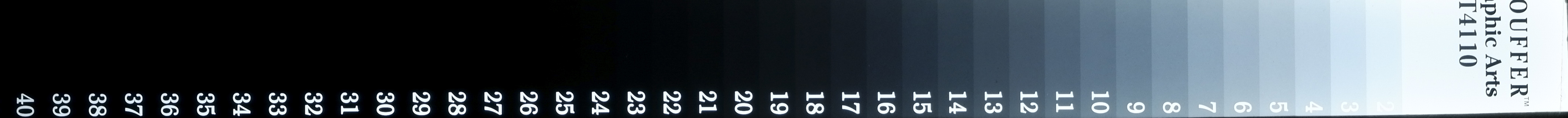

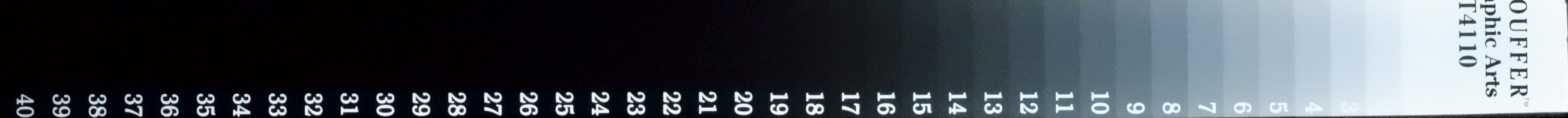

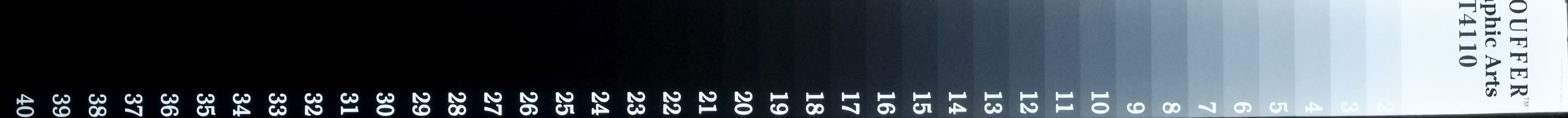

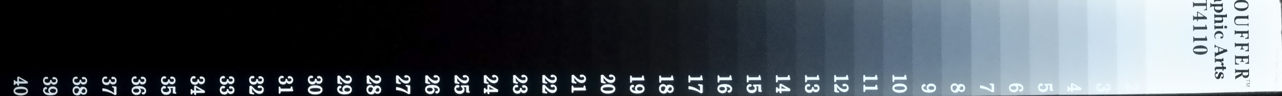

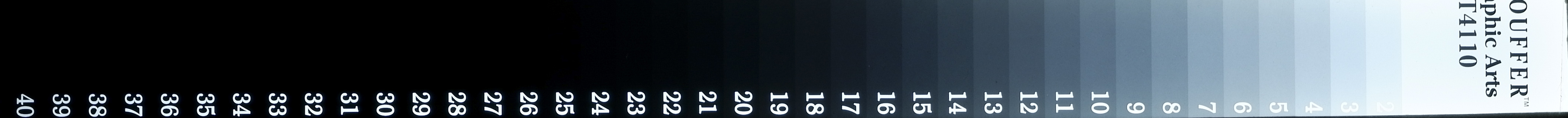

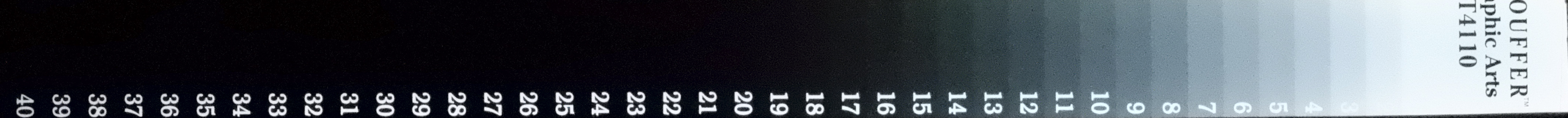

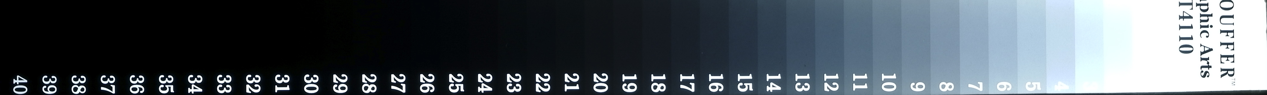

Standardowo już, zakres tonalny na plikach zapisanych w formacie JPEG możemy ocenić wizualnie na wycinkach zdjęć tablicy Stouffer T4110. Kliknięcie na zdjęcie poniżej otworzy wycinek w pełnej rozdzielczości. Odległość pomiędzy sąsiednimi polami szarości wynosi 0.3 EV.
ISO Granica czerni i bieli
100
200
400
800
1600
3200
6400
12800
25600

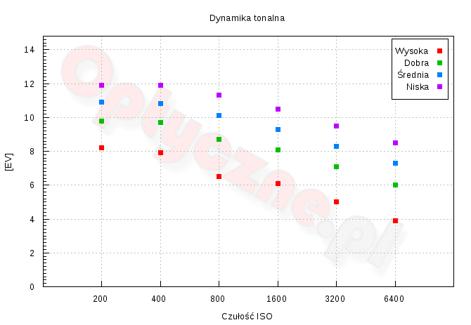

Dynamika tonalna
Dynamikę tonalną wyznaczyliśmy w oparciu o serię zdjęć tablicy Kodak Q-14. Pomiary wykonaliśmy na surowych plikach przekonwertowanych uprzednio do 48-bitowych TIFF-ów bez demozaikowania. Na wykresie przedstawiamy wartości zakresu tonalnego dla wysokiej, dobrej, średniej i niskiej jakości obrazu. Odpowiada to stosunkom sygnału do szumu na poziomie 10, 4, 2 i 1.
Dla najniższej natywnej czułości ISO 200 otrzymujemy dynamikę tonalną na poziomie 8.2 EV. Jest to rezultat tożsamy z X-A2 i Olympusem E-PL8 (8.2 EV).

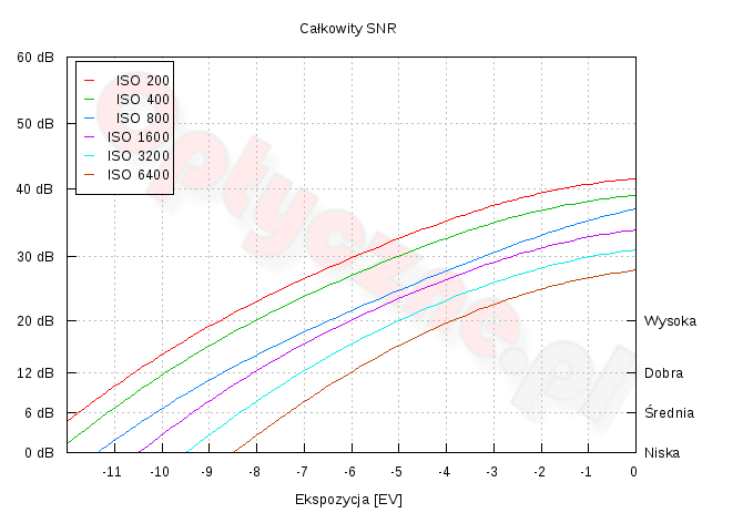

Biorąc pod uwagę kryterium najniższej jakości, X-A10 osiąga dynamikę tonalną równą 12 EV. Spadek dynamiki tonalnej przy przechodzeniu do coraz wyższych czułości jest stosunkowo mały, przez co cały przebieg wykresu dynamiki tonalnej uzyskany dla matrycy zastosowanej w X-A10 jest bardzo wysoki. Tutaj inżynierom Fujifilm należą się same pochwały. X-A10 uzyskał rezultaty podobne jak jego bliźniak – X-A2. Poniżej przedstawiamy pełne wykresy SNR wygenerowane na podstawie wykonanych pomiarów dla wszystkich czułości aparatu.
Zero na osi OX oznacza maksymalną wartość, którą aparat może zapisać w pliku RAW. Na prawej osi OY oznaczyliśmy miejsca dla kryteriów SNR = 10, 4, 2 i 1. Przy pomocy tego wykresu każdy może oszacować dostępną dynamikę dla wybranej przez siebie minimalnej użytecznej jakości. Wystarczy poprowadzić poziomą linię wzdłuż wybranego kryterium i odczytać wartość na osi OX, dla której linia ta przecina się z wykresem dla odpowiedniej czułości. Gdy np. uznamy za kryterium minimalnej użytecznej jakości 12 dB dla ISO 1600, widzimy, że dynamika sięga wartości około 8 EV.
